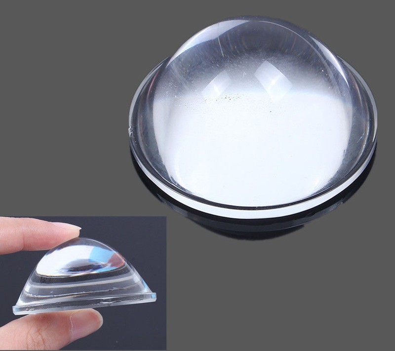

Da mir mein 6er Chinaböller auf dem Helm zu schwer war und nun am Lenker seinen Dienst verrichtet, würde ich gerne etwas gegen die ziemlich punktuelle Ausleuchtung tun. Ich habe jetzt nach langer Suche etwas gefunden, was evtl. helfen könnte:
http://m.ebay.de/itm/331977265170
Hat schon mal jemand so eine Linse getestet? Ich bin ja sehr skeptisch, aber passende Streuscheiben (52mm) habe ich bisher keine gefunden... :ka: Falls jemand eine bessere Lösung weiß, bitte melden! :winken:
Die Linse ist Bullshit! So eine Linse macht nur dann Sinn, wenn man eine Lichtquelle hat. Du allerdings hast 6 davon!

Das (Bullshit) hatte ich schon vermutet ;) Aber wieso ist es wichtig, ob ich eine oder 6 Lichtquellen habe? Das Licht der 6 LEDs "verteilt" sich ja über die Austrittsfläche, ist doch also effektiv wie eine Lichtquelle. (Ich ziehe schon mal den Kopf ein, weil ich die Vermutung habe, dass mir dieser Satz gleich brutal um die Ohren fliegt :D Ich bin halt nur gelernter Elektroniker, mit Optik hab ich leider nix am Hut...)
Ja, die Idee "Milchglas" hatte ich auch schon. Gibt's irgendwo Plexiglasscheiben fertig in 52mm Durchmesser? Ich würde mir aus Zeitgründen gerne nicht allzu viel Aufwand machen, wenns geht ;) Vielleicht doch erstmal mit Folie o. Ä. testen...
Tesaband drauf, natürlich das milchige, nicht das klare;) Linse bringt bei Deinem Problem nix, kannst ja auch keine beliebige Brille bei Kurzsichtigkeit nehmen...

So, ich habe jetzt mal die schnelle Billig-Lösung mit dem milchigen Tesa getestet, das Ergebnis ist gar nicht so schlecht :) Ich hatte zuerst vor, so wie es @nikolauzi empfohlen hat, die Scheibe nur vor 2-3 LEDs damit zu bekleben. Da war dann der Spot aber immer noch sehr stark und die Helligkeit im Bereich um den Spot, also da wo ich mehr Licht haben will, war nicht nennenswert größer. Ich habe jetzt die komplette Scheibe beklebt, damit geht natürlich schon ein Stück der absoluten Helligkeit verloren, aber zum Ausleuchten des Bereiches direkt vor dem Rad ist das immer noch gut ausreichend, denke ich (Praxistest im Wald steht noch aus). Der Bereich um den originalen Spot ist jetzt auch echt heller als vorher, habe das Tesa 20 mal drauf und wieder ab gemacht, um zu vergleichen :D Ich werde berichten, wenn ich damit unterwegs war...
