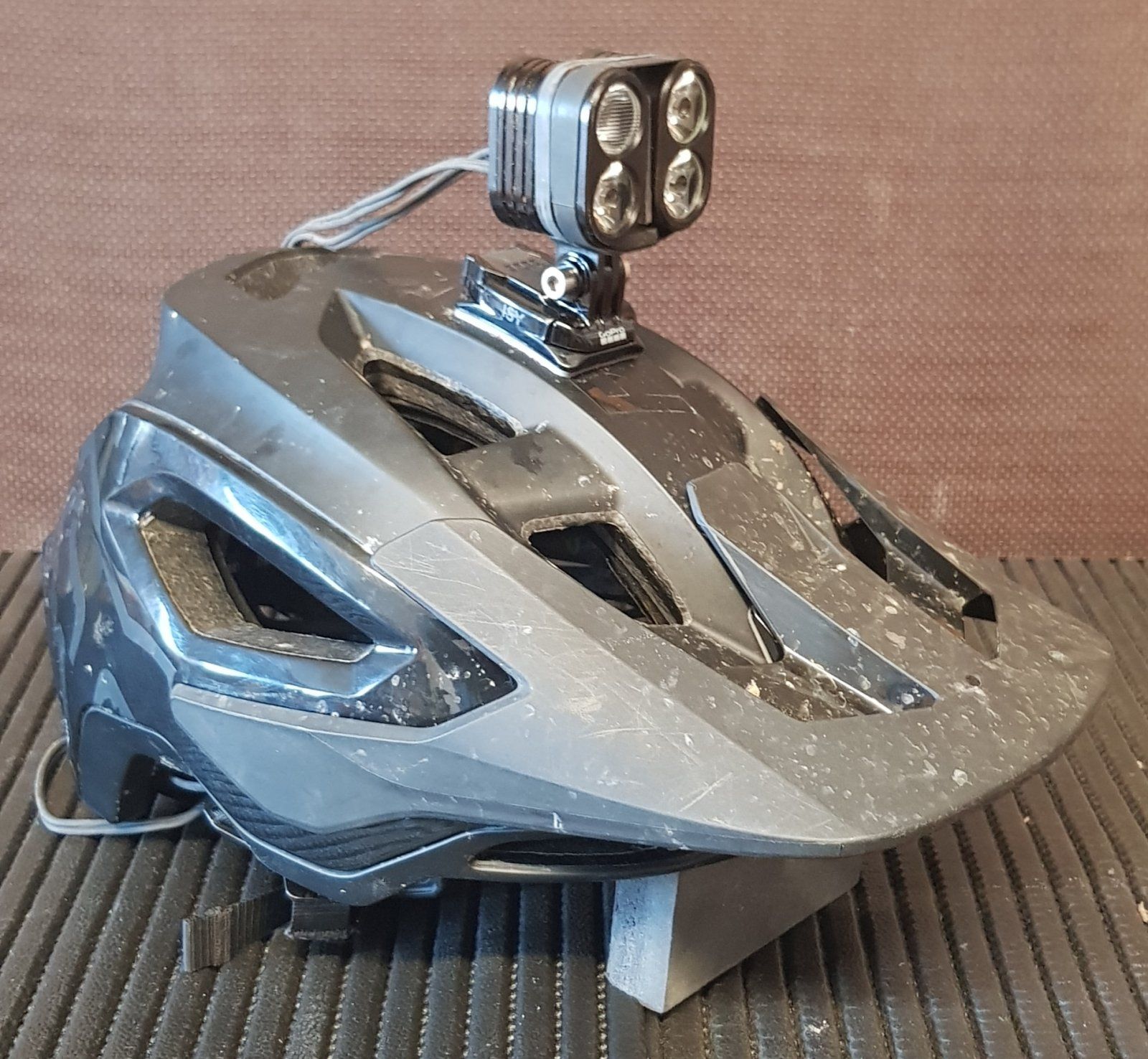

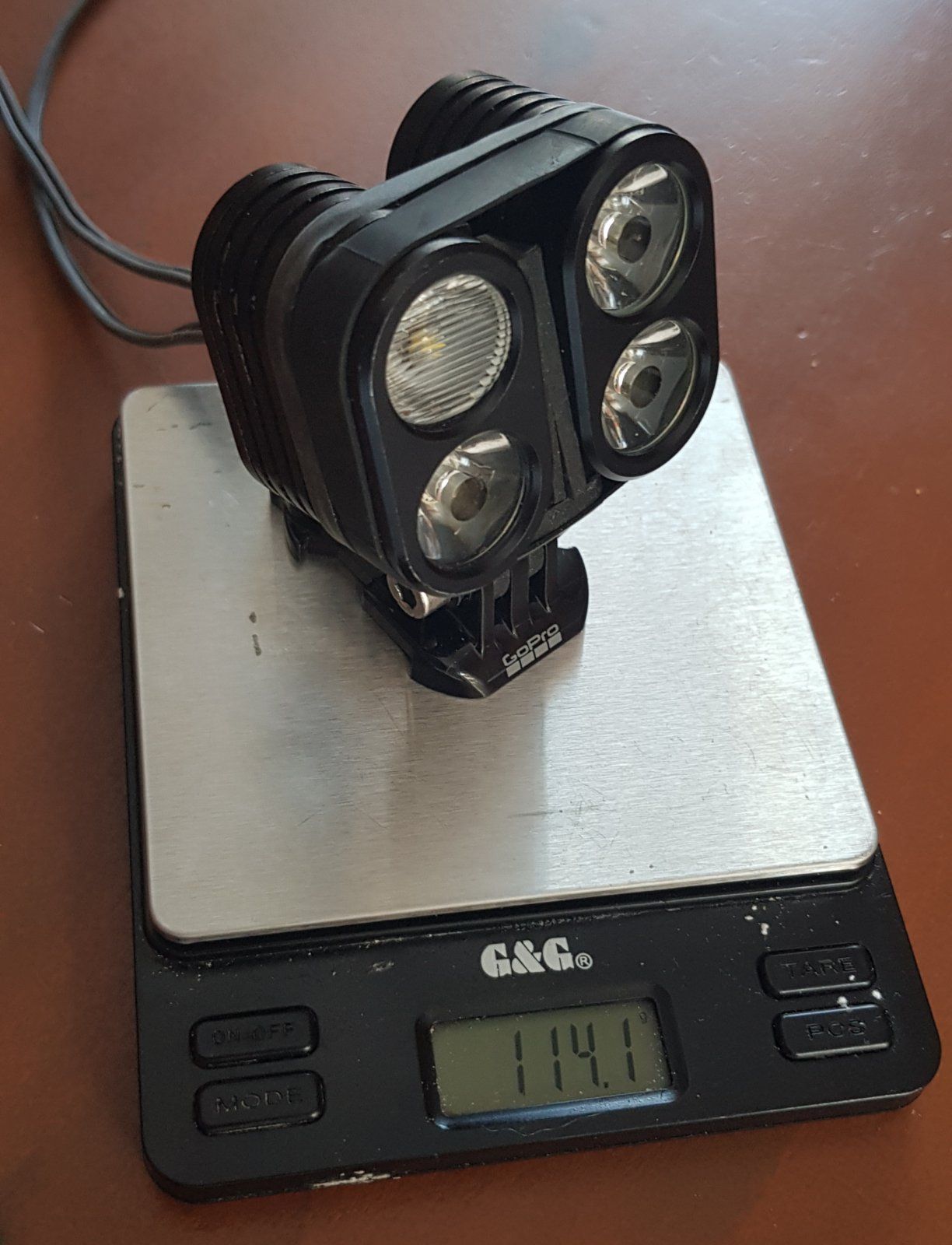

Habe allerdings auch schon ernsthaft überlegt, zwei KD2 mit nem Eigenbau Adapter zusammenzzuschrauben und gemeinsam auf einen Gopromount zu befestigen. Beide ohne Treiberwechsel auf XHP50 (parallel geschaltet) umgerüstet. Die 4 LEDs wären dann mit 0,75A recht moderat bestromt und würden so theoretisch zusammen ca. 3220lm bei 3A und 17,2W bringen. Mit etwa 120g vielleicht auch kein uninterressantes Lämpchen?
Der Formfaktor wär noch nicht mal so übel...

Wenn ich das tatsächlich mache, dann bekämen die Lampen etwas mehr Abstand zueinander, und ich würde natürlich keinen durchgehenden Steg reinmachen, so dass der Fahrtwind auch zwischen den Lampen durchströmt. Das Stückl Gummi auf dem Foto steckt da ja nur drin, um mal nen groben Eindruck zu gewinnen wie das aussehen könnte. Ganz schick wäre natürlich ein verrippter Abstandshalter aus Alu, damit könnte man die Kühlleistung der Gehäuse sogar verbessern...
