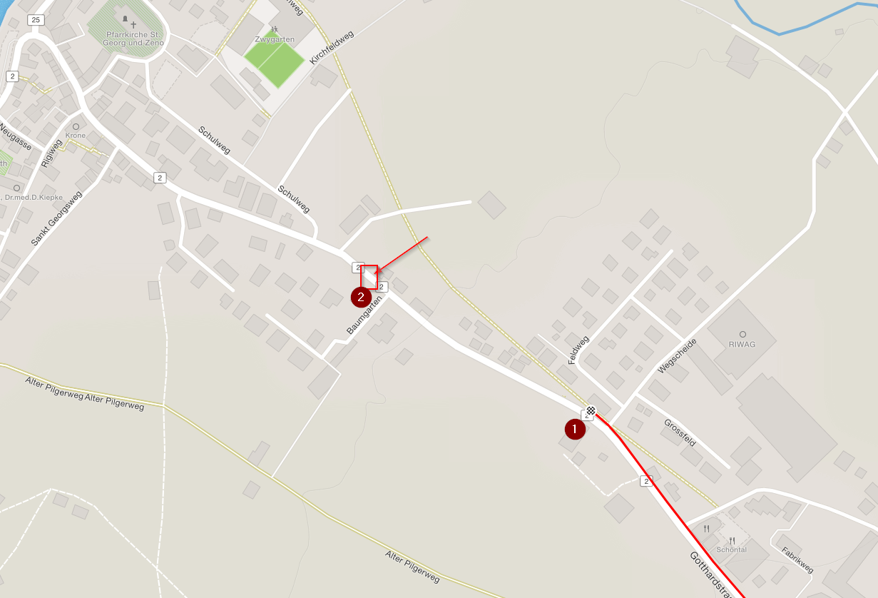

Ich hatte vor ca. einem halben Jahr einen Unfall an den ich mich selber nicht erinnere (https://www.radiopilatus.ch/artikel/155524/drei-schwerverletzte-nach-unfall-in-arth) Unfallverursacherin ist sicher die Frau, die auf meine Spur gekommen ist. Dennoch ist das Verfahren noch offen.
Ich habe meine GPS-Daten der Polizei zur Verfügung gestellt. Es sind die Daten von einem Edge 530.
Sie sind hier einzusehen für Leute mit Strava Account: https://www.strava.com/activities/2497896836
Nun ist interessant, dass die Strecke nicht an der Stelle des Unfalls endet (2), sondern ca. 300-400m davor (1). Es ist so, dass wohl niemand "Stop" gedrückt hat und das GPS einfach weitergelaufen ist bis der Akku leer war.
Die Polizei fragte mich in der offiziellen Vernehmung ob ich ggf. wüsste warum der Teil nicht drauf ist und ich fragte mich das gleiche auch vorab. Es ist sicher für das Verfahren nicht relevant, aber der Grund würde mich dennoch interessieren - hat jemand eine Idee?

Könnte es auch anders herum gewesen sein?
Also, dass der Akku an (1) leer war und die Aufzeichnung beendete?
Denn wenn das Navi weiter aufgezeichnet hätte bis der Akku leer war, dann hättest du weitergehende Trackdaten, die ggf. wie ein Wollknäul um den "Endpunkt" herum aussehen.
Oft sogar auch wenn Auto-Pause an war.

Vermutlich ging die Aufzeichnung bis (2), aber Strava veröffentlicht Deine Strecke nur bis (1), um Deinen Endpunkt, der such Dein Wohnort sein könnte zu verschleiern.
Ich meine, es gibt bei Strava eine entsprechende Einstellung.
Frag mal bei Strava nach.
Kannst Du die Aufzeichnung direkt vom Garmin Gerät exportieren? Wie sieht da der Track aus?
Oder aber der Edge puffert ein Paket, um es als Block zu speichern, z.B 8kB, das braucht weniger Strom, als wenn man byteweise schreibt (also jeden neuen Positionspunkt).
Durch den Unfall könnte das Gerät eine Stromunterbrechung gehabt haben und damit den Puffer verloren haben?! Damit wäre dann nur bis kurz vor dem Unfall alles konsistent und danach fehlt das letzte Paket.
Kenne mich aber mit der Strategie von Garmin da nicht aus. Wäre zumindest eine Erklärung und aus meiner Sicht logisch.
Der Original Track ist identisch.
