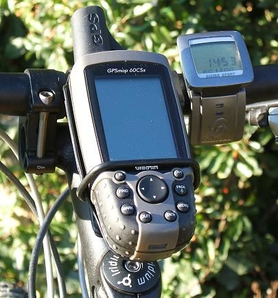

Die ram-mount-Halterungen, auf die downgrade hinweist, stehen doch sehr vom Lenker ab. Vor einem Sturz ist niemand gefeit, wenn er auch keine extremen Pfade wählt. Wenn man dann sein GPS-Gerät schrottet!
GrauerWolf zeigt in prima Bildern und Erklärungen die Halterung und deren Anfertigung für sein etrex. Leider nicht übertragbar auf die map60-Geräte. Und die original Lenker-Halterung Für GPSMap 60 geht ja fast schon beim Hinschauen zu Bruch.
Die wraproll Gummis lassen sich zwar am Vorbau oder am Oberrohr befestigen, aber das Gerät steht dann quer.
Ich bin sehr für`s Basteln, nur den Gummibändseln Deiner Halterung, lieber Jan84, würde ich mein teures Gerät nicht anvertrauen. Schau wegen besserer Befestigungsgummis/-ringen mal bei www.bikertech.de rein.
Damit bin ich bei der Halterung angelangt, die hier im Forum schon erwähnt wurde und die ich selber benutze. Diese stammt von www.bikertech.de, wo es Lösungen zu Hauf gibt. Und sollten sie noch nicht existieren, so werden sie sicher erfunden. Diese sind allerdings nicht ganz so preiswert wie die selbstgebastelten, aber ihren Preis wert.
Durch die Anhänge gibt es einen kleinen Eindruck meiner Lösung .
Viele Grüße
Heinz

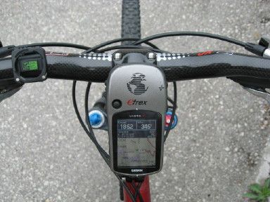

sehr funktional, optik eher mieß aber topfunktional.
Das Vista kommt in ein Handytasche, diese habe ich dann mit Kabelbinder an das Alu U Teil befestigt, auf dem Bild fehlen diese Kabelbinder

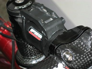

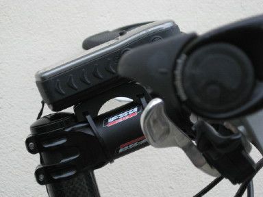

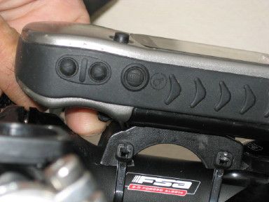

ich hab mir für mein vistaC aus einer standard-lenkerschelle eine sehr funktionierende Halterung gebaut, die idee stammte von der webseite von ingo-shome
nähere info hier

Wenn man schön sauber arbeitet(wie du;-) ),
dann ist das für mich auch die beste Lösung.
Die von bikertech ist zwar auch top, aber 60-70€ geht ja mal garnicht.
viele machen die gleiche Version auch auf das Oberrohr ganz vorne, da ist das gps noch besser geschützt, wenn man stürtzt. (für alle die enduristen und freerider ;-)
