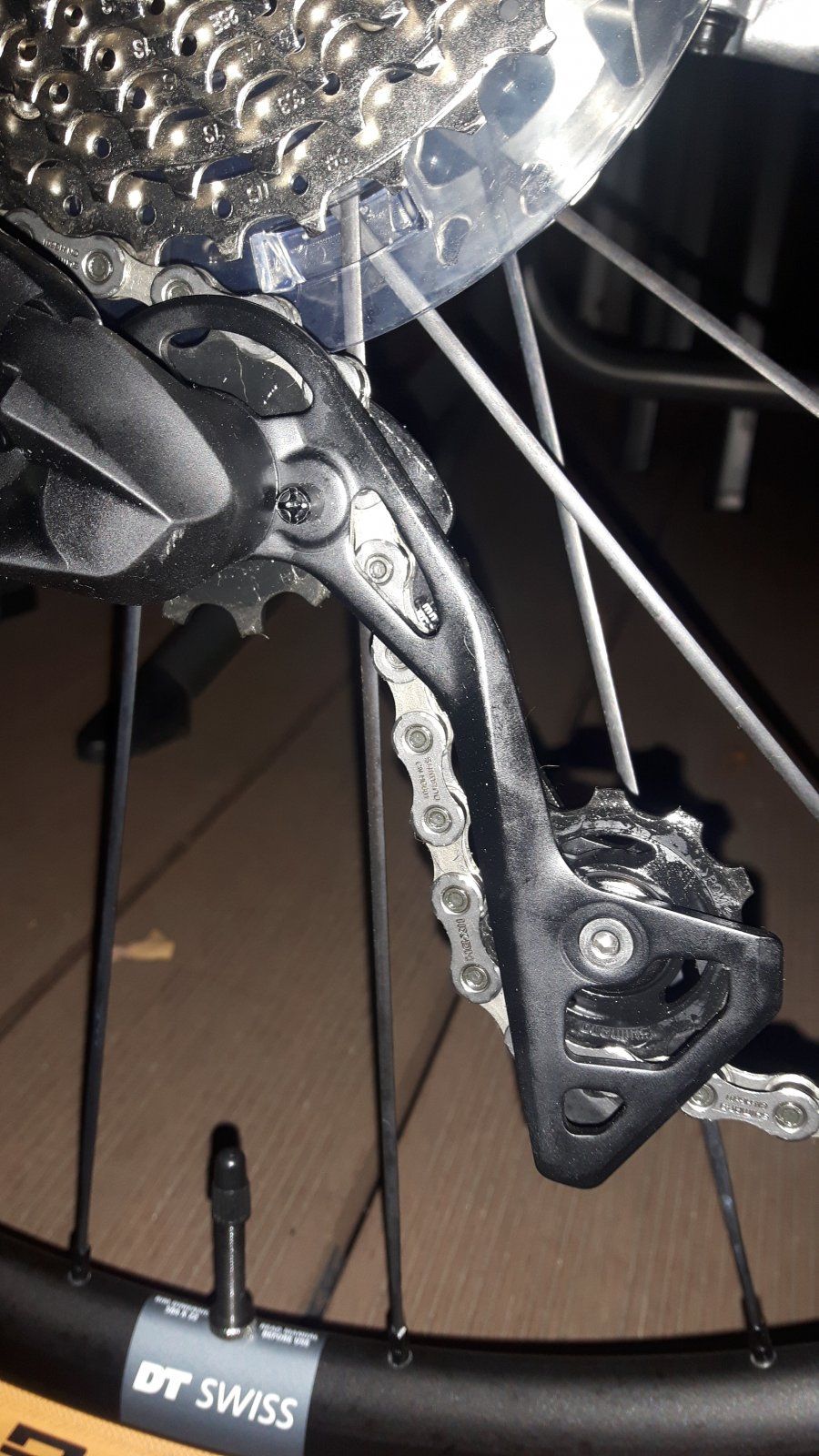

Erhöhe mal die Kettenspannung am Schaltwerk hinten ein wenig. Die kette hängt ja ziemlich durch.

Guter Tipp, danke. Geht das auch auf eine andere Weise, als die Kette zu kürzen? Dropouts hat das Grail ja keine. Wäre schon äußerst komisch, wenn Canyon eine zu lange Kette verbaut hätte.
Unter der Zugspannungsschraube ist eine klitzekleine Inbusschraube, die etwas reinschrauben dann siehst du schon wie sich die Kette spannt.
Bloss nicht die Kette kürzen!
Ah ja, danke, ist eh auch im Händlerhandbuch beschrieben, nur nicht unter der Überschrift Kettenspannung oder so. Bin jetzt ganz am Anschlag und die Kette hängt noch immer ein bisschen, scheint, als wäre die Kette wirklich zu lang. Kürzen kann man die Kette schon, dafür gibt's diese Nietstifte.
