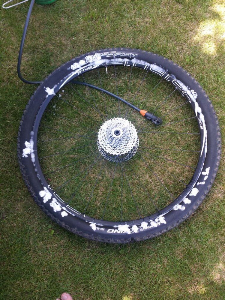

Ein paar Jungs, hatten ja vor einiger Zeit auf Milch umgstellt. Mich würde mal eurer Erfahrung interessieren, wollte evlt. auch umstellen!
LG
Das würde mich auch interessieren. Habe noch den X-King Racesport drauf, die aussagen wie gut das Tubeless geht, sind ja eher widersprüchlich.
Aber mal eine andere Frage: Ich habe in meinen XM1501 Laufrädern ein durchsichtiges, orangenes Felgenband drin. Ich meine das sollte TubelessReady sein. Kann das jemand bestätigen?
Bei mir waren die X-King aber nicht dicht, die ganzen Flanken lassen Luft durch, auch mit Milch 1 Bar verlust am Tag, habe jetzt nen Rocket Ron und nen Thunder Burt (jeweils Snake Skin) montiert, halten dicht.
Spülmittel verdünnt die ganze Sache, ich verstehe bis Heute nicht warum die Leute immer noch damit arbeiten. Es geht auch ohne.
du sollst das ja auch nicht reinschütten... Schaum anrühren und die Flanken einschmieren, da wird auch nix verdünnt.
