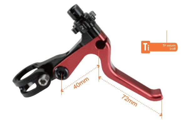

Da gibts jetzt allerdings auch ne kurze und ne lange Version ... leider schreiben die auf der Seite nicht, wie groß welche ist ...
hast Du da nen Plan ? Bzw. das von Dir gezeigte Bild mit den Abmessungen ... welche sind das ?
Welche Hebel das sind, erkennt man am Abstand zwischen den Drehpunkten: Hier oben 40mm lang, sind für V-Brakes.

mA könnten diese 40 mm evtl. ein bisschen zu viel sein; bei einer V-Brake Armlänge von 100-105 mm klappt das Übersetzungsverhältnis evtl. nicht mehr in gewohnter Weise. Deshalb würde ich mal besser zur Kontrolle beim Avid-Hebel die Hebelübersetzung nachmessen und dann erst auswählen. Es kann nämlich sein, daß der andere Hebel mit 29 mm Übersetzung besser für die vorhandenen V-Brakes geeignet ist.
Bei dem alten Cantilever-Bremshebel, den ich hier habe, messe ich eine Übersetzung von 23 mm.

Interessanter Einwand. Die Hebelübersetzung beim AVID - Lever beträgt (nach meiner laienhaften Messung) 33 mm ... die Armlänge der V-Brakes liegt bei knapp über 100 mm. Zusammen funzen die prima !
Wäre jetzt natürlich schon interessant zu wissen, ob eine Hebelübersetzung von 40mm sich da eher ungünstig auswirkt ... soll ja auch praktikabel sein, bei aller Schönheit ;) ... schließlich mach ich mit dem Bike täglich meine 50 km in der Stadt ...
Sehr leichte EXTRALITE Bremshebel (64 g das Paar!) haben auch 40 mm Hebelübersetzung. Zusammen mit einer XT V-Brake (100 mm) ging das bei mir gar nicht, zumindest im Vergleich zum alten XT Hebel. Die Handkräfte, um zum stehen zu kommen, waren mir einfach zu hoch. Ich habe dann wieder auf den originalen XT-Hebel zurück gebaut. Den fahre ich mit einer eingestellten Übersetzung von etwa 29 - 30 mm.
Evtl. sind die Ridea V-Brakes etwas länger, so daß das dann dort optimal funktioniert, aber da solltest mal besser vorher dort nachfragen.
mA hat es Vorteile, wenn Hebel und Bremskörper von einem Hersteller/Typenreihe kommen, weil der da dort(hoffentlich!) die Übersetzungsverhältnisse aneinander angepasst hat.
Die Ridea V-Brakes haben 100 oder 110mm Armlänge, dass sollte mit den 40mm der Griffe zusammenpassen. Die Griffe mit den 29mm-Hebel sind für die Mini-V-Brake (= Canti) mit den 80mm-Armen gedacht. Nach einen Blick bei mir in den Keller, wo fast alle Bremsentypen versammelt sind, würde ich sagen, dass die vom Raumfahrer eingestellten 29-30mm eindeutig für Cantibremsen sind. Da braucht's dann echt keine Handkräfte mehr um mit einer V-Brake den Überschlag zu üben! ;)
Mein Berliner Freund Jakob fährt die Ridea-V-Brake-Handhebel mit dem 40mm-Hebelarm nicht an einer V-Brake, sondern an einer Mini-V-Brake mit 85mm Armlänge. Er sagt schon was von höheren Handkräften, ihm ist aber der feste Druckpunkt wichtiger.

Übrigens haben drei weitere Handhebel (XLC, Contec und Shimano-Nexave) bei mir zwischen 37 und 40mm Hebelarm. Die 40mm von Ridea sollten also schon stimmen.
Überschlag muß nicht wirklich sein....ich bremse aber gern nur mit einem Finger. :D
Einen XTR-Bremshebel für V-Brake kann ich im Bereich von 26 mm bis 35 mm verstellen.
Beim CNC gefrästen Avid Ultimate ist das ähnlich. Und bei beiden V-Brakes ist der Bremsarm etwa 100 mm lang, also da ist nix mit "für Cantileverbremsen". Keine Ahnung, wie das jetzt konkret bei den Avid FR-5 ist, aber es sollte in einem ähnlichen Bereich sein.
Vor der Bestellung würde ich erstmal das Übersetzungsverhältniss vom alten Hebel ausmessen, wenn diese alten Avid V-Brakes weiter verwendet werden.

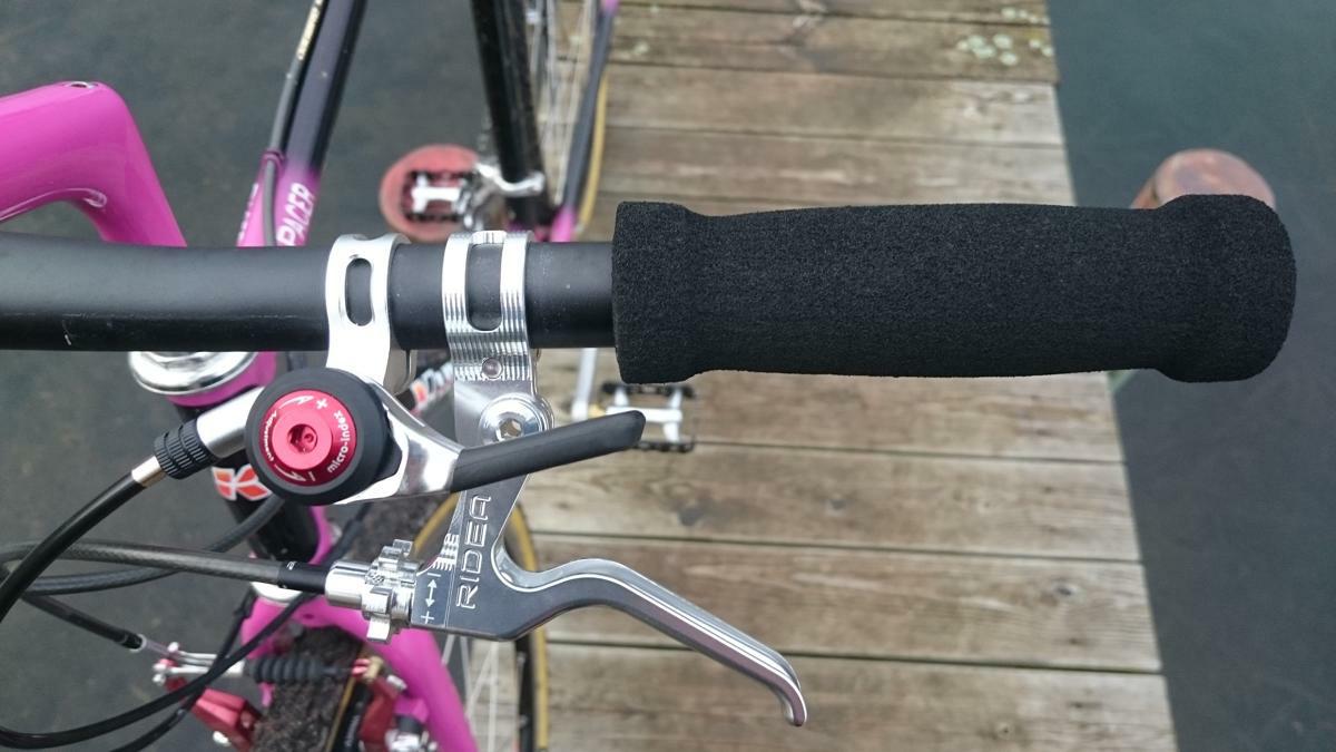

Die RIDEAs sind jetzt angekommen. PayPal war kein Problem, der Shop (Crucial - BMX) bzw. das Personal sind echt nett und es hat gerade mal 3 Tage gedauert, bis die Hebelchen von Bristol hier waren. Find ich :daumen: !
Hab sie mal schnell angeschraubt und sie scheinen prima zu meinen AVID - V-Brakes zu passen. Ausführliche Probefahrt morgen.
Die AVID - Levers waren etwas besser zu greifen ... aber die RIDEAs schauen dermaßen gut aus, dass ich das verschmerzen werde.
Ein Traum :) ...
Funktionieren auch traumhaft ... sind allerdings sehr filigran ... obwohl ich sie in "large" gekauft habe. Sehen selbst an meinem schlanken 22.2 mm - Lenker fast etwas zu schmächtig aus. Trotzdem ... wunderschön und auch vom Brensfeeling her eine deutliche Steigerung zu den AVID FR-5 ... darf man aber beim fünffachen Preis wohl auch erwarten.
Die Bimmel ist zwar ne gute Idee und sehr stylish, aber hören tut man die wohl nur in einer idealen Welt ohne Autoverkehr und Menschenlärm ... ich könnte genausogut ohne. Ist das bei Die auch so, oder hab ich da ein mieses Exemplar erwischt (ich hab die kleine Ausführung) ?

Ich hab die 40 mm - Version gekauft. Das Bremsfeeling zu beschreiben ist ja immer etwas schwierig ... ich sag mal so: die AVID - Hebel haben mein Bike halt einfach ziemlich brutal verzögert. Zwischen "etwas Bremsen" und "Blockieren" lagen nur Nuancen. Das ist mit den neuen Teilen eine ganz andere Sache. Der Weg vom "leichten schleifen lassen" bis zur Vollbremsung ist gefühlt 5 mal so lang ... fühlt sich sehr "weich" (im positiven Sinne) an. Etwas gewöhnungsbedürftig am Anfang, aber halt "analoges" - im Gegensatz zu "digitalem" Bremsen. Ich finds toll und fahr schon den ganzen Tag im Regen rum, weils so viel Spaß macht. Die Investition hat sich gelohnt.
Schade, dass die keine größeren Hebel herstellen ... dann wären sie auch optisch perfekt !
