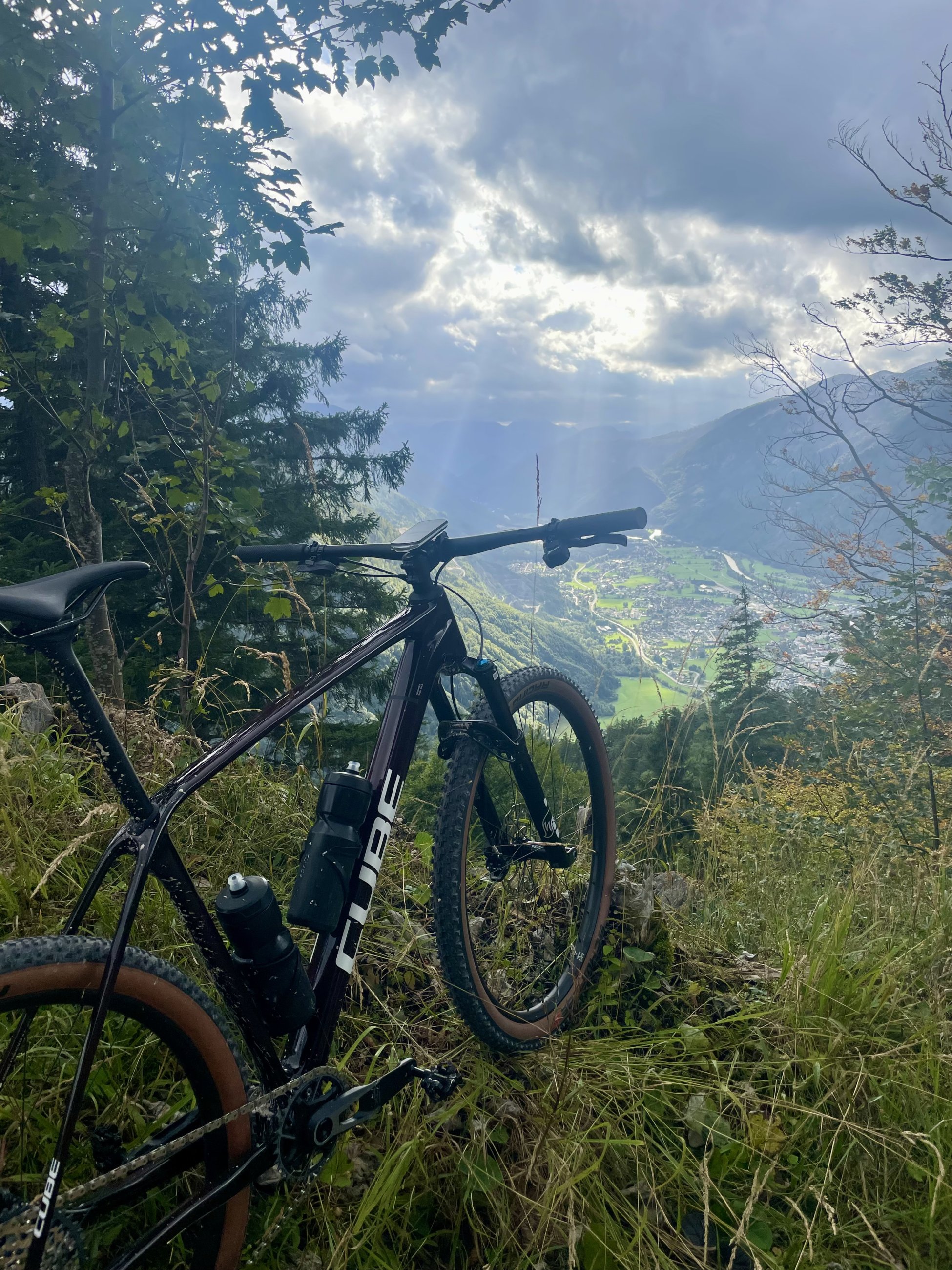

Ich habe auch das Cube Reaction c:62 SlX in XL. Ist ein schönes Bike 😍
Ich bin 188/93cm und es passt mir super.
Ich habe die Spacer komplett entfernt und den den Vorbau ganz runter, so passt es mir am besten 👍 Evtl probiere ich noch den Vorbau 1 cm länger wie das passt.

Mein Rad in Groß, GW.
Wenn ich die ausgefahrene Sattelstütze sehe, hättest du nicht kleiner nehmen dürfen ;-)
