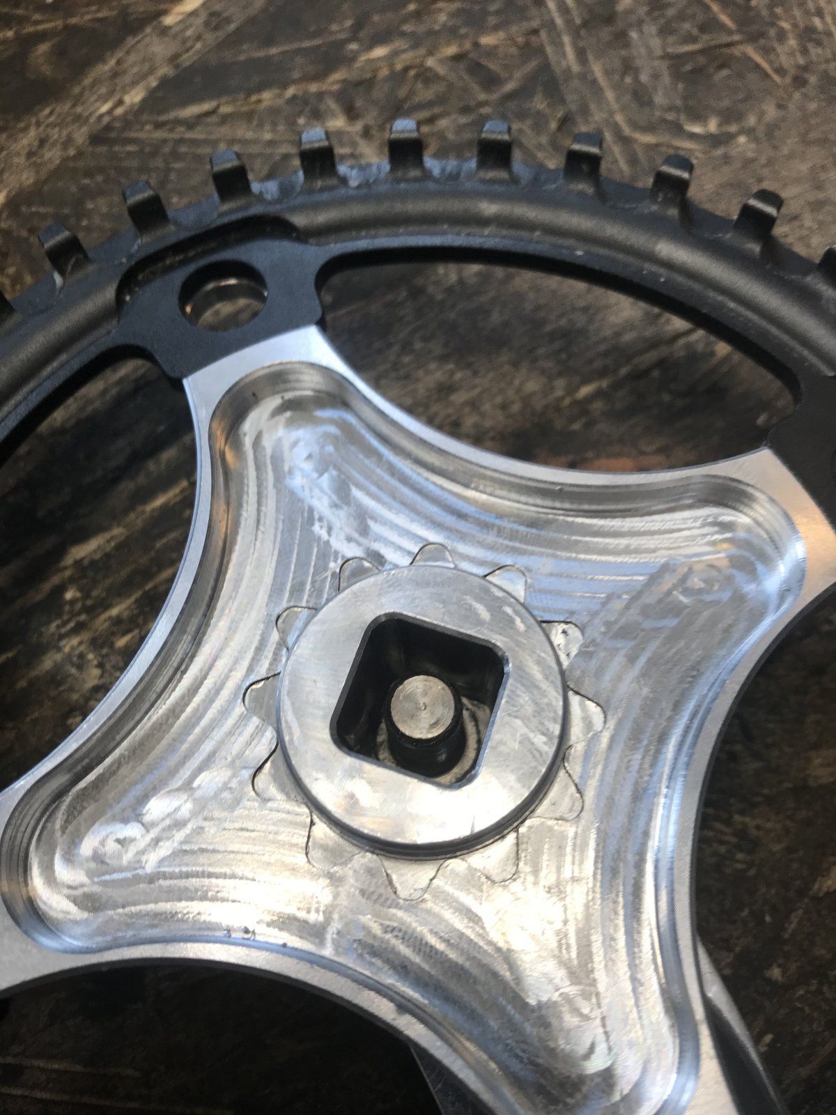

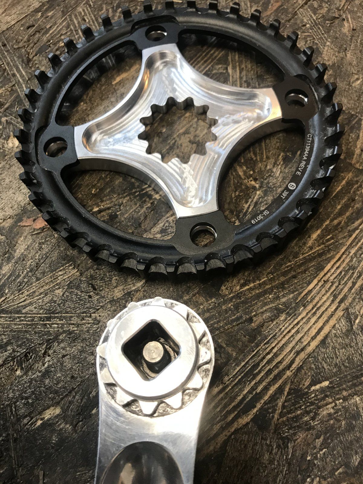

Hi, hier ich mal wieder.
Inzwischen hat mir ein Kunde den passenden Stern nach Vorlage des Middleburns gefräst. Hat ein bisschen gedauert, aber heute fand er dann den Weg zu mir.
Ich bin begeistert.
Gut, die Achsbreite muss ich anpassen.
Mal wieder ein Teil bestellt. Jetzt ist ein günstiges Lager drin, quasie als Platzhalter.
es funktioniert alles.
So wie es aussieht, ist das Rad dann nach 6 Jahren Bauzeit tatsächlich mal fertig :)

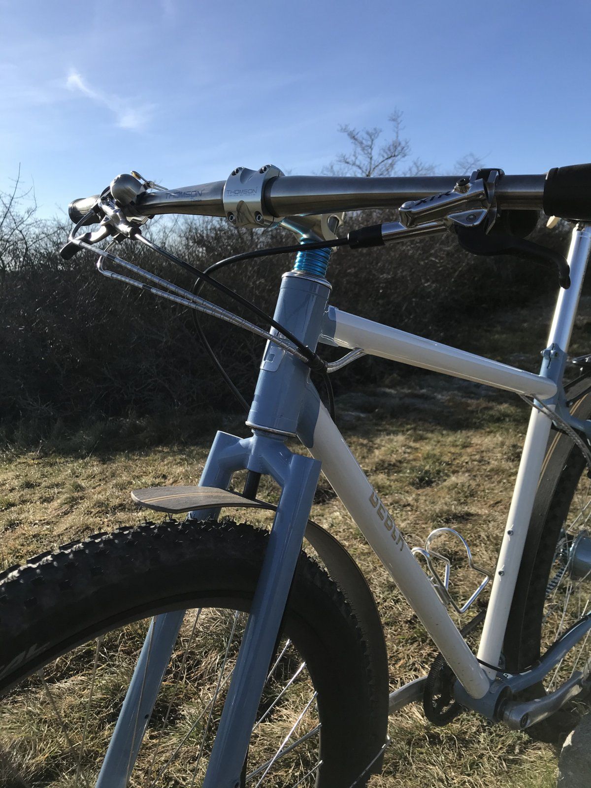

Ich bewundere Dein Durchhaltevermögen, aber das Rad hat es verdient!
Tolles Ergebnis!
Wunderschön
Mann, ist das ein gelungenes Bike! Hellblau, weiß, ein bisserl schwarz, Nokons und viel cnc-tes Aluminium. Echt der Hammer. Das Farbschema werde ich für ein Brompton kopieren, wenn ich darf. Könntest Du vielleicht den blauen Farbton posten 😇 ?
