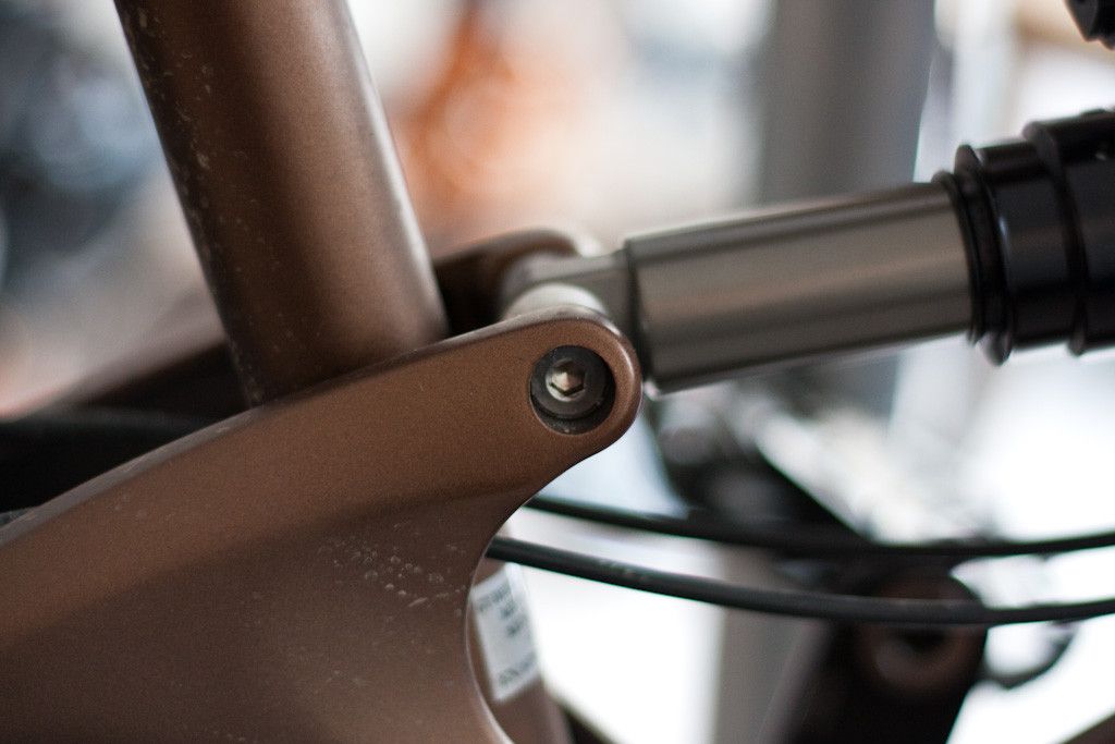

Morgen,
ich habe Dir mal Bilder von meinem Sanction gemacht. Ist ja an sich der gleiche Rahmen wie beim Force.
Aufnahme vorne: 22mm Innenmaß, ca. 6mm Materialstärke, Senkkopfschraube
Aufnahme hinten: 40mm Innenmaß, Materialstärke schwer zu bestimmen (da eingefasst), Senkkopfschraube
Wie besprochen: Die Buchsen, um den Dämpfer passend in die Aufnahme zu bekommen sind absolut kein Problem (Standardmaß, über Toxo zu bestellen). Und Deine bestehenden Schrauben könntest Du natürlich weiterverwenden, da sich an den Außenmaßen ja nichts ändert. Alternativ könnte man die Sanction-Verschraubung testen, da es diese über Cycle Union zu beziehen gibt.
P.S.: Bist Du Dir sicher, dass die Bohrung Deiner Dämpferaufnahme 8mm hat? Habe gerade bei Cycle Union etwas zum IDXC gelesen und da stand M6.

Die Buchsen (Bindeglied zwischen Dämpferaugen und Rahmen-/Hinterbau(dämpfer)aufnahme) sind nicht spezifisch fürs Sanction! Diese Teile kommen von FOX und passen entsprechend auch in die Dämpferaugen Deines RP23. Die weiteren Maße des IDXC (22mm/v, 40mm/h, 8mm Bohrung) werden für die Buchsen berüchsichtigt, sodass der Dämpfer dann prinzipiell in Deinen Rahmen passt und kein Spiel hat.
Danach ist nur noch die Frage der Verschraubung zu klären. Da kannst Du entweder die bestehenden Schrauben nehmen oder etwas neues kaufen (dafür ggf. vom Sanction). Ich habe meine Schrauben mal ausgebaut und fotografiert, sodass Du besser beurteilen kannst, ob der Senkkopf passen könnte. Der Durchdesser der Hülse ist 8mm.
