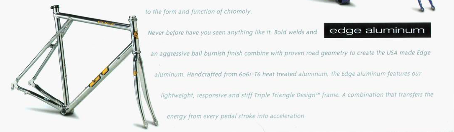

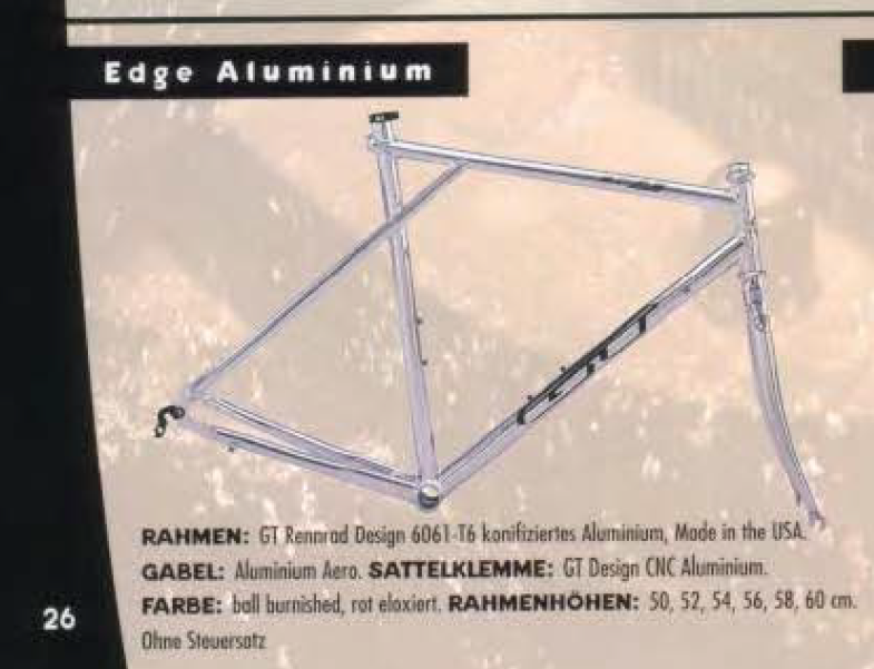

Es sollte irgendwas zwischen 1995 und 1997 sein. Ein Edge Al ist es zu 99%. Aber das mit den Baujahren ist so eine Sache... 🙈
Viele Edge Al aus der Google Bildersuche haben ein austauschbares Schaltauge. Deins von willhaben hat KEIN austauschbares => daher vermute ich, dass es eines der früheren sein müsste.
Leider gibt es nur sehr wenige Kataloge der GT Rennräder bzw. Rahmen aus 1994 bis 1998.
Im 1995er Katalog ist der Rahmen ohne austauschbares Schaltauge drin. Im 1997er Katalog MIT austauschbarem Schaltauge.
Daher würde ich jetzt eher auf 1995 tippen.
1995:
1997:
Zum Preis: 400€ fände ich fair wenn der Zustand gut ist. Kannst dir das Bike ja anschauen. Ist ja in der selben Stadt oder?! ;-)

Das ist kein Edge, da die Alu-Sorte nicht passt. Edge 6000‘er, der aus der Anzeige ist 7000‘er. Rahmennummer wäre für das Baujahr interessant. Der Preis hängt von der Ausstattung ab
Das Strike war z. B. poliert. Müsste für mehr in den Katalogen suchen. Rahmennummer ist hier zielführend. Im MTB-Bereich gab es auch einige BB
Ich habe eben ca. eine Stunde recherchiert, mein Hirn schmort.
Schaltgruppe komplett 105er, ergo könnte/müsste es ein Rage sein (gab es anscheinend auch in "ball burnished".
Werde mal nach der S/N fragen.
