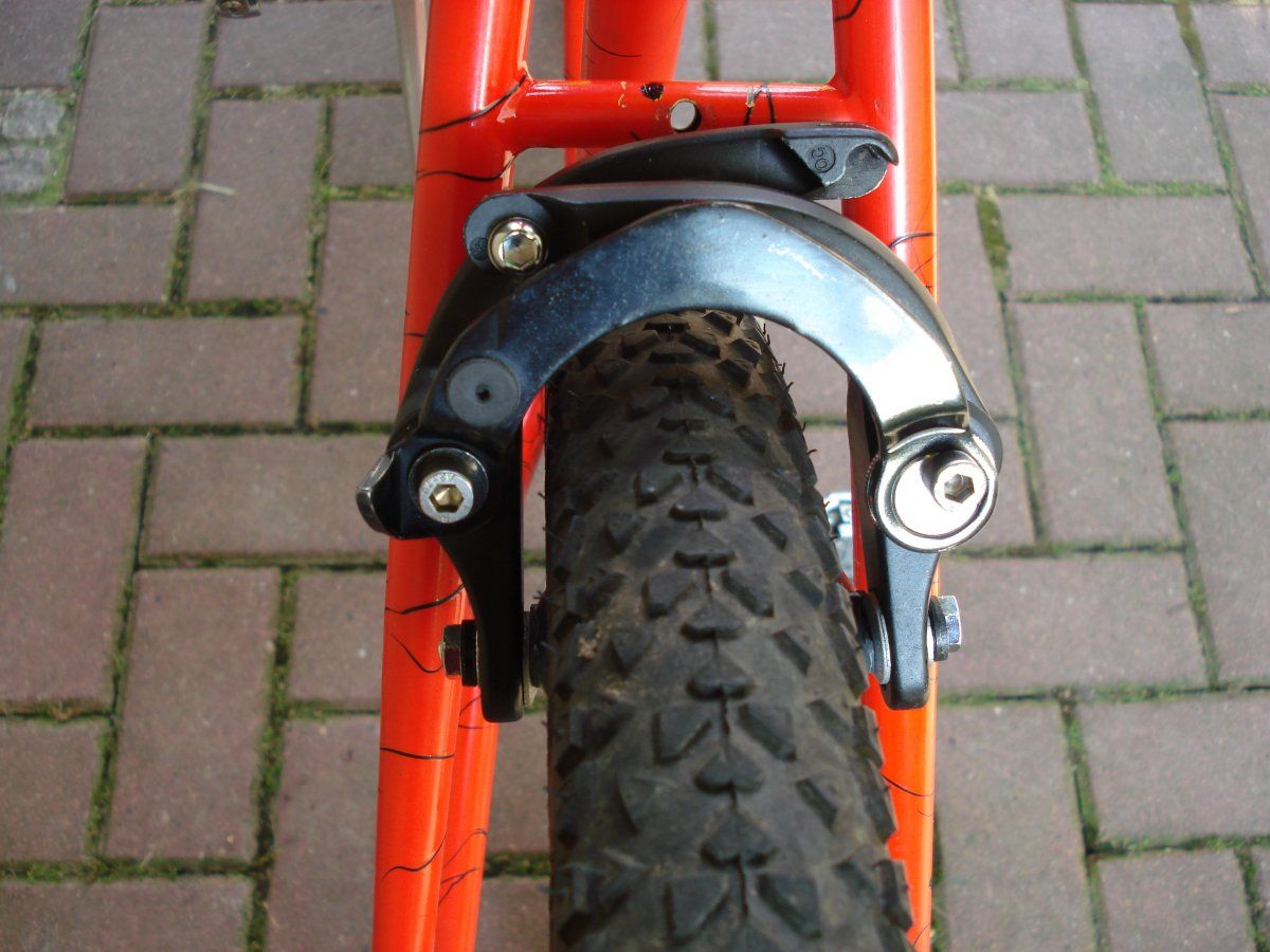

Bremsen: Alte Shimano Cantis vorn und Premiere für mich: eine U-Brake hinten. Da musste ich ein wenig suchen und auch nachlesen, wie die denn verbaut und eingestellt werden.

Ansonsten ist die Zugführung hinten (U-Brake, Schaltung, Umwerfer) schon spannend.
