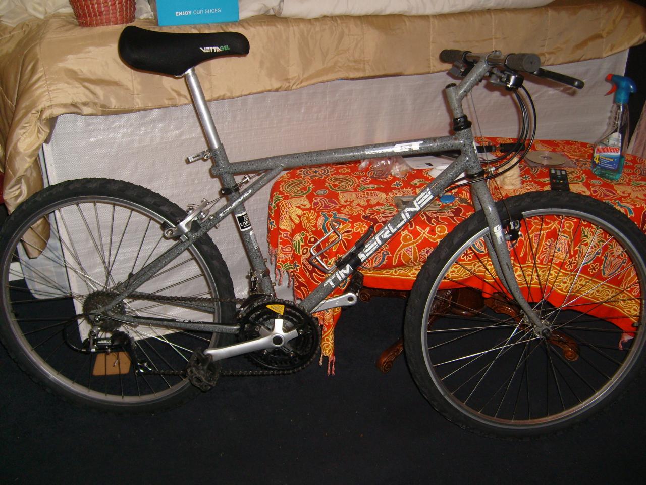

So ich positionier meinen Wiederaufbau mal hier. Da scheint er mir besser aufgehoben als solo im GT Forum.
Ich habe gerade aus meinen Beständen mein erstes MTB ausgegraben.
GT Timberline Jahrgang 1990 in Graphit-Grau.
Die Frage ist, was fange ich jetzt schönes damit an?!
Da noch nix komplett verbaut ist: Wiederaufbau mit alten Teilen, damits wieder dasteht wie am ersten Tag?
oder
Ketzerischer Umbau und Optimierung mit (alten) Neuteilen?!
oder sogar Farboptimierung abweichend vom Firmendesign?!
Bin noch zu keinem Schluss gekommen.
Also Herrschaften! Eure Vorschläge bitte!
Falls jemand noch den Katalog von 1990 mit Abbildung dieser Ausführung hat: her damit. Hab hier im Forum nur andere Farben etc gefunden.
Im deutschen 1990er Prospekt scheint es nicht drin zu sein.
Falls jemand noch Teile für die Schaltung Exage 300LX, ein Laufrad Araya hinten, einen optimalen GT GEL Sattel aus den 90ern etc. im Keller hat bitte ebenfalls melden.

Hmmm.... So wird das GT-Unterforum immer ausgestorbener. Kann ich aber verstehen. Dorthin verirren sich leider nur noch sehr wenig. Immerhin hattest Du ja schon etwas Räsonanz.
Mit 1990er Katalog kann ich nicht dienen. Hier aber mal ein gutes Bild von Retrobike, User viacarly:
Ich würde das Lackkleid so lassen. Warum:
1. Ist eben das Original und noch recht gut erhalten. Zudem sehr interessante Lackierung
2. Eine Neulackierung ist überdies unwirtschaftlich. Mit Strahlen und Pulvern landest Du bei 100 EUR. Ne gute Nasslackierung gut das Doppelte. Für 200 EUR bekommst Du z.B. ein 92er Avalanche mit tollem Rahmen/Gabel und ner DX/XT. Und Dein Rahmen (Nur Hauptrohre sind CroMo, vermutlich auch nicht konfiziert; andere Rohre sind Hi-Ten) ist ziemlich schwer (in der Rahmengröße mit Gabel bestimmt an die 4kg) und nicht sehr hochwertig.
Aufbau: entweder so lassen (bzw. ergänzen, dass Du wieder ne komplette Exage 300 LX hast) oder Upgrade auf ne DX. Die funzt schon sehr viel besser, ist deutlich leichter und bekommst Du an nem Schlachterad mit Laufräder für nen Hunni. Von modernen Teilen an so einem Klassiker (Timberline war das erste GT MTB, wenn ich mich recht entsinne) halte ich nichts.

Ok, danke!
Lustig ist, dass ich genau dieses Bild gesehen hatte und mich danach entschlossen hab mein GT wieder rauszukramen und zu renovieren :-)
Lack lasse ich also. Lasse ich auch die ursprüngliche Farbkombi schwarzer Lenker, Griffe, Reifen, Sattel, silberne Sattelstütze?
Vielleicht Umstellung auf vollständig schwarz grau ohne silber....
Dann gehe ich jetzt mal nur auf Teilesuche.
Nicht mehr original sind: Lenker, Kurbel, Sattel, Sattelstütze, Pedalen.
Dringend optimiert werden müssen Bremsen und Schaltung.
Mit dem Vorbau war ich auch nie wirklich glücklich, auch wenn die Farbe stimmt.
