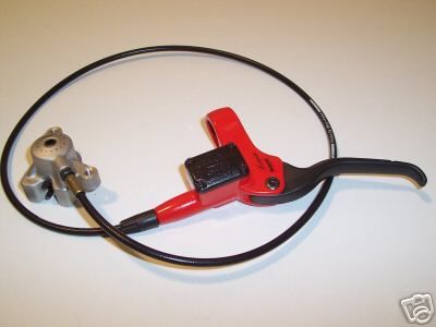

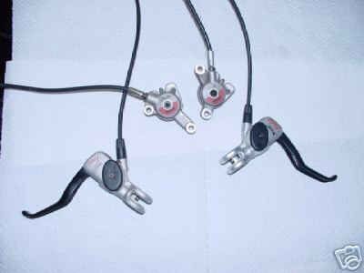

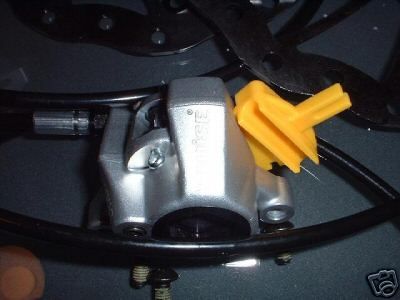

Hier noch ein paar Bilder der verschiedenen Louise-Generationen
die Erste und beste:
es gab sie auch mit silbernem und gelbem Hebel.
