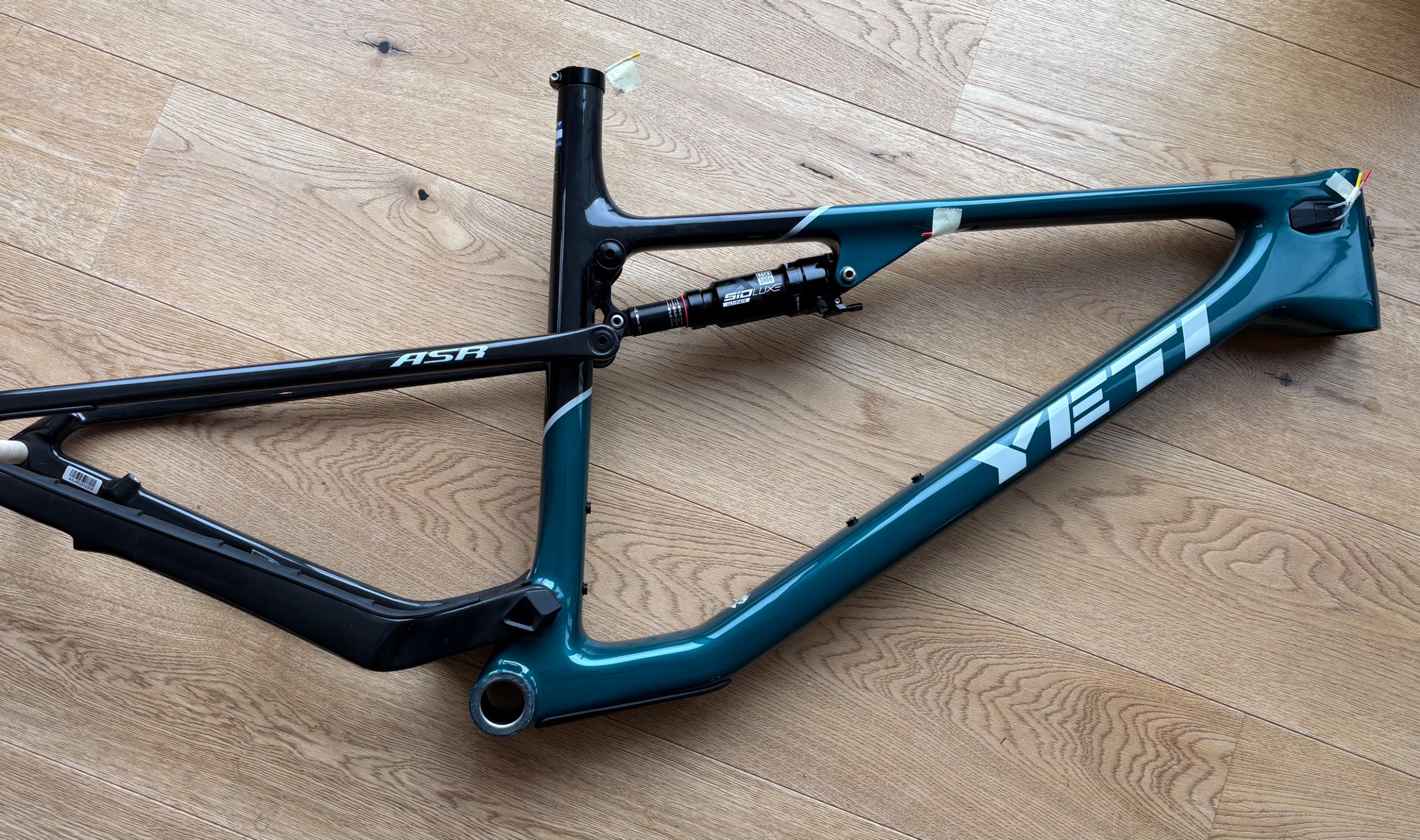

Wenn die Motivation im Keller ist, braucht es was Neues😅
Mit der Familie sind wir im Sommer an 15-18 Tagen auf Wettkampfveranstaltungen, bei denen enge Kleidung, rasierte Beine und Bikes aus Carbon absolute Pflicht sind.
Im Anschluss der Kinderrenen gibt es auch nicht selten eine Hobbyklasse, die ich jetzt aufmischen möchte. @Schnitzelfreund : muss da jetzt ein Ironie Smiley hin oder versteht man das auch so?)
Nachdem ich die letzten Jahre viel getestet habe, müsste ich laut Tabelle das passende Gefährt gefunden haben.
Das Blur war mir etwas zu zappelig, zu kurz, zu steil und zu flach. Das Epic Evo war schon ziemlich nah dran. Dort hätte der SW etwas steiler ausfallen dürfen.
Das Spur ein Wahnsinnig geiles Bike, so gut, das Specialist es mit dem Epic 8 nahezu kopiert hat. Aber 510 Reach und der lange Radstand einfach etwas zu viel für die engen Kurse und meine Fahrtechnik.
Zudem hat mir ein zweiter Flaschenhalter für längere Touren gefehlt.
Zuerst war ich mir sicher, dass es das eine schöne mit DW Link passend zu meinem DV9 werden sollte. Aber das Exie in XL mit 675 OR und 519 Reach ist da noch länger als das Spur. Und obwohl es vorne ähnlich steil wie das Blur ist, soll es gut auf den Trails liegen.
Das L mit 641 OR und 478 Reach so wie einem 457 Sitzrohr, erschien mir bei 1,89/90 auch nicht so passend.
Tja, da bleibt dann nicht mehr viel übrig, wenn man keine Leitungen durch den Steuersatz möchte, Platz für 2 Trinkflaschen, BSA Gewinde mit einem LW zwischen 66-67 Grad, einem Reach zwischen 485-495 und einem SW von 75-75,5.

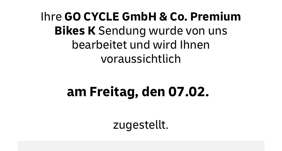

Post kommt immer erst zwischen 13:50-14:30 Uhr. Und da packe ich dann das Auto, da wir um 15 Uhr wieder nach Haiming zur Area 47 in den Indoor-Bikepark fahren.
