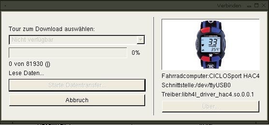

Hi GungHo,
du kannst den ttyUSB0 direkt angeben.
Im screenshot sind meine Einstellung. Damit sollte es auf jedenfall klappen.
Heute hatte ich nur ein kleines Problem bei nachträglichen einstecken des USB->tty Adapters.
Der wurde einwandfrei erkannt und Treiber wurden geladen. Jedoch hat hac4linux die Datenübertragung immer nach 1% abgebrochen. Sehr eigenartig. Eine Test mit eingesteckten USB Adapter und Neustart war erfolgreichen.. Naja. Keine Ahnung. Bin zu müde um es richtig zu überprüfen.
Aber bei dir sollte es klappen..
ciao
