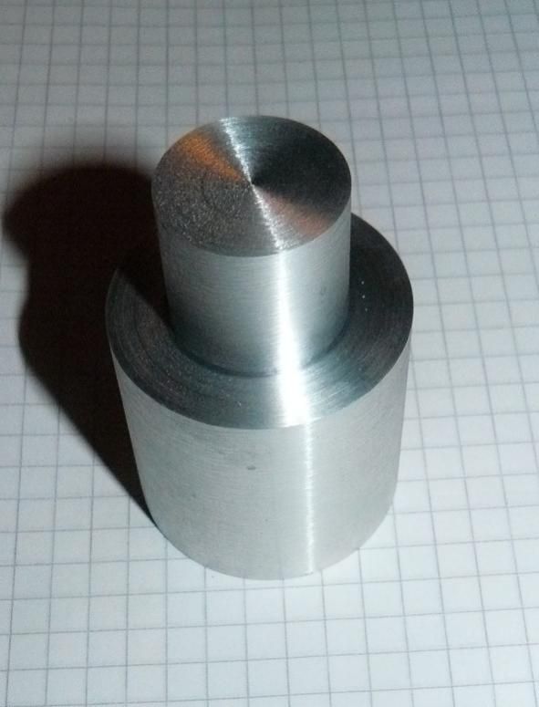

auf der eigenen Drehbank zuerst einen Kopf gedreht,
attachment.php
Refklektor eingepasst, Endring gedreht, Kühlkörper gefertigt.
