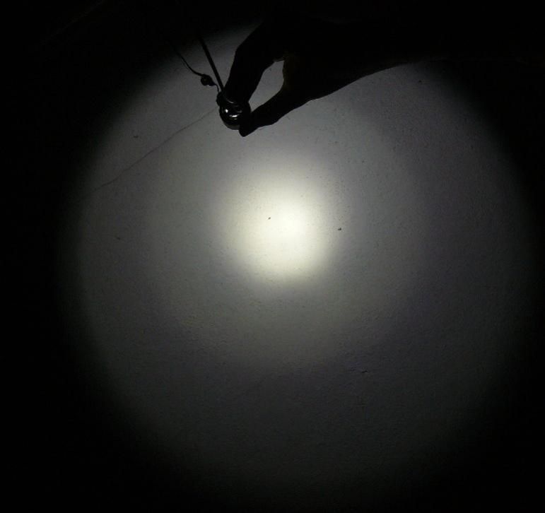

und der Beamshot:
attachment.php
nicht wirklich berauschend.
Heute morgen dann habe ich alles nochmal überdacht, den Reflektor eingespannt und die Kegelübergänge verschliffen. So nähert man sich der Optimalform-einer Parabel-schon ganz gut an. Nach erneutem Polieren ließ sich das Ergebnis auch sehen:
attachment.php
und der Beamshot:
attachment.php
Das Bild kommt recht dunkel rüber, es ist noch wesentlich mehr Streulicht vorhanden.

zu deiner Frage nach der Zentrierung im ersten Beamshot:
die LED war nicht genau zentriert. Das ist nicht so einfach, weil ich einfach zu wenige Hände habe. Kamera auslösen, dann innerhalb von 10 Sekunden LED zentrieren und Kabel an Akku halten-da kann es schonmal passiern, wenn was nicht genau hinhaut. Aber ich habe es ja mit eigenen Augen gesehen, der Beam entspricht dem Leuchtbild des Beamshots, die Kreise waren eben rotationssymetrisch. also kaum zu gebrauchen in der Realität.
