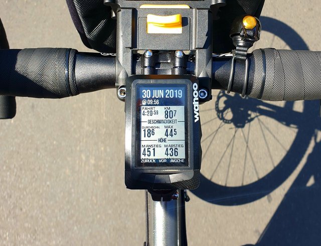

20190630_204426-jpg.879751
Überhitzt nicht..
LocusPro App als Navigation mit Sprachansage. Anschließend Offlinekarten installieren, dann ab ins Flugmodus und das Handy in die Trikottasche. Bei mir bleibt der Akku am Ende des Tages noch fast voll. :)
