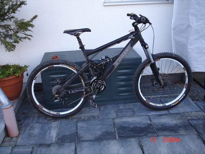

RQ 2,2 auf einer Flow-Felge ich glaube 24er maulweite 59mm karkassenbreite i woas nedHans, i glaub do host di vermessen,RQ2,4 auf meiner single track 26er maulweite karkassenbreite 62mm.
Aber guat es kann ja sein.
Gruß Toni.
