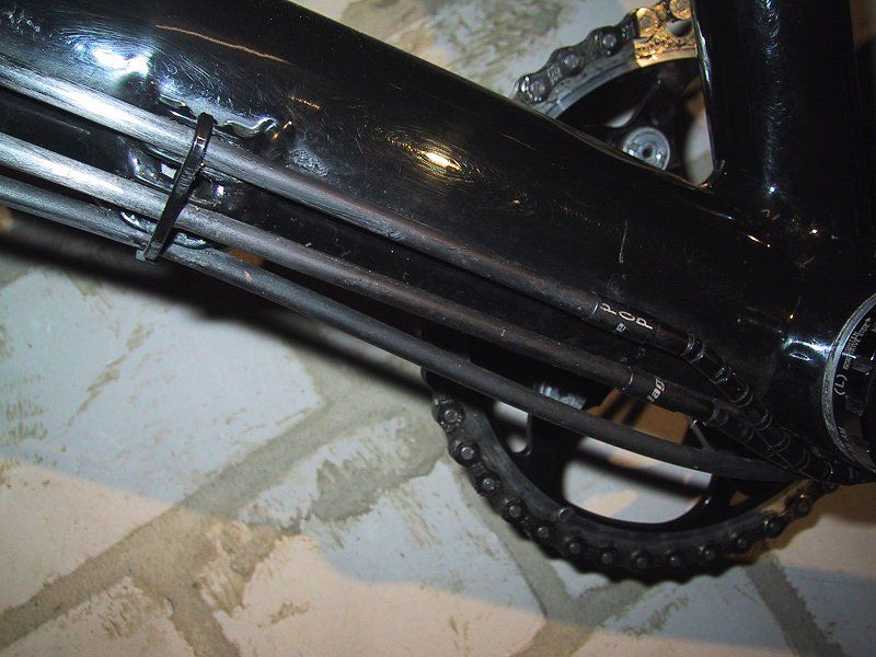

Meine jetzigen durchgängigen Außenhüllen aus Nokons und Carbonröhrchen schätze ich mal auf etwa 100g. Und seit am Unterrohr die Carbonröhrchen sind herrscht auch absolute Stille.
J-CooP schrieb:
Bei den original Rohloffzügen hat es diese merkwürdigen Plastikliner bei mir immer aus den eigentlichen Hüllen gezogen. Das blöde war bloß, dass die Liner dann in den Schaltgriff gewandert sind, so dass es immer schwerer wurde. Woran es lag, habe ich erst gesehen, als dann mal ein Stück Liner aus dem Griff rauskam.
Wie? Du hast die Nokon in Carbon verbaut (die sind ja deutlich leichter als die aus Alu) Wie schwer ist dann so der ganze Schaltzugkram?

Nein ich habe keine Carbonnokons! Ich habe einfach an den langen Geraden am Unterrohr die Perlen duch Carbonrohre mit 3mm Innen- und 5mm Außendurchmesser ersetzt. An den Enden je eine Zugendkappe gegens Aufspleißen und fertig. Auch der Liner ging problemlos durch.
Hier kann man es erahnen (links Bremsleitung, daneben die Schaltzüge):
Und noch ein kleines als Anhang:
Ach soo.
Hi,
......und wo bekommt man diese Carbonrohre her?
...... Und wie ist das mit der Schmierung?
