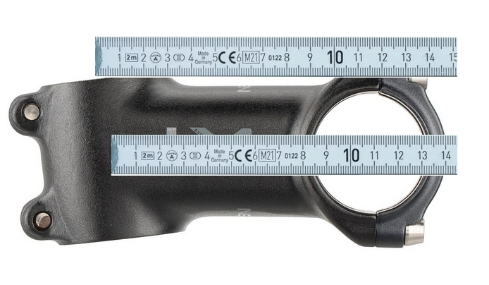

Unabhängig von Newmen finde ich es auch nicht wurscht. Es ist doch eigentlich ganz einfach: Mitte Klemmung Schaft bis Mitte Klemmung Lenker definiert die Vorbaulänge, gleich welchen Winkel der Vorbau hat bei vorgesehener Montage. Wenn der Hersteller da falsche Angaben macht, zumal zu gunsten des Gewichts ist das nicht Ok. Ggf. Vergleicht ein Kunde zwei Vorbauten gleicher Länge und entscheidet sich für den leichteren, der allerdings bei echt gleicher Länge gar nicht leichter wäre.
Richtig mitte zu mitte, wie ich es auf meinem Bild erklärt habe.
Wenn du den Durchmesser eines Balls messen möchtest, misst du dann außenrum?😉
Oben drauf halten und messen, funktioniert im Urbanen-RR-Bereich noch ganz gut.
Im MTB-Bereich, mit sehr flachen Lenwinkeln, sieht die Sache schon ganz anders aus.
Die Hersteller machen das schon richtig, viele haben nur einen Denkfehler.🙂
Spätestens wenn der Lenker einmal montiert ist, kommt die Bestätigung.
Natürlich ist es nicht wurscht. Bei Hope nicht, bei Newmen nicht, und bei sonst wem nicht. Wenn du 35mm lange bestellst, willst eben auch das haben, wenn der Vorbau dann eben 30mm hat (was kaum gehe dürfte weil dann Lenker und Gabelschaft kollidieren) oder Richtung 40mm, wären das über 10% Abweichung...schlichtweg Ausschuss. Wenn das tolle Verfahren nicht mehr Präzision hergibt, ist es nicht geeignet. Genauso müssen doch Lagersitze usw passen, als Kunde will man für sein Geld entsprechend wertiges Produkt, egal ob beim Vorbau oder Laufrad.
