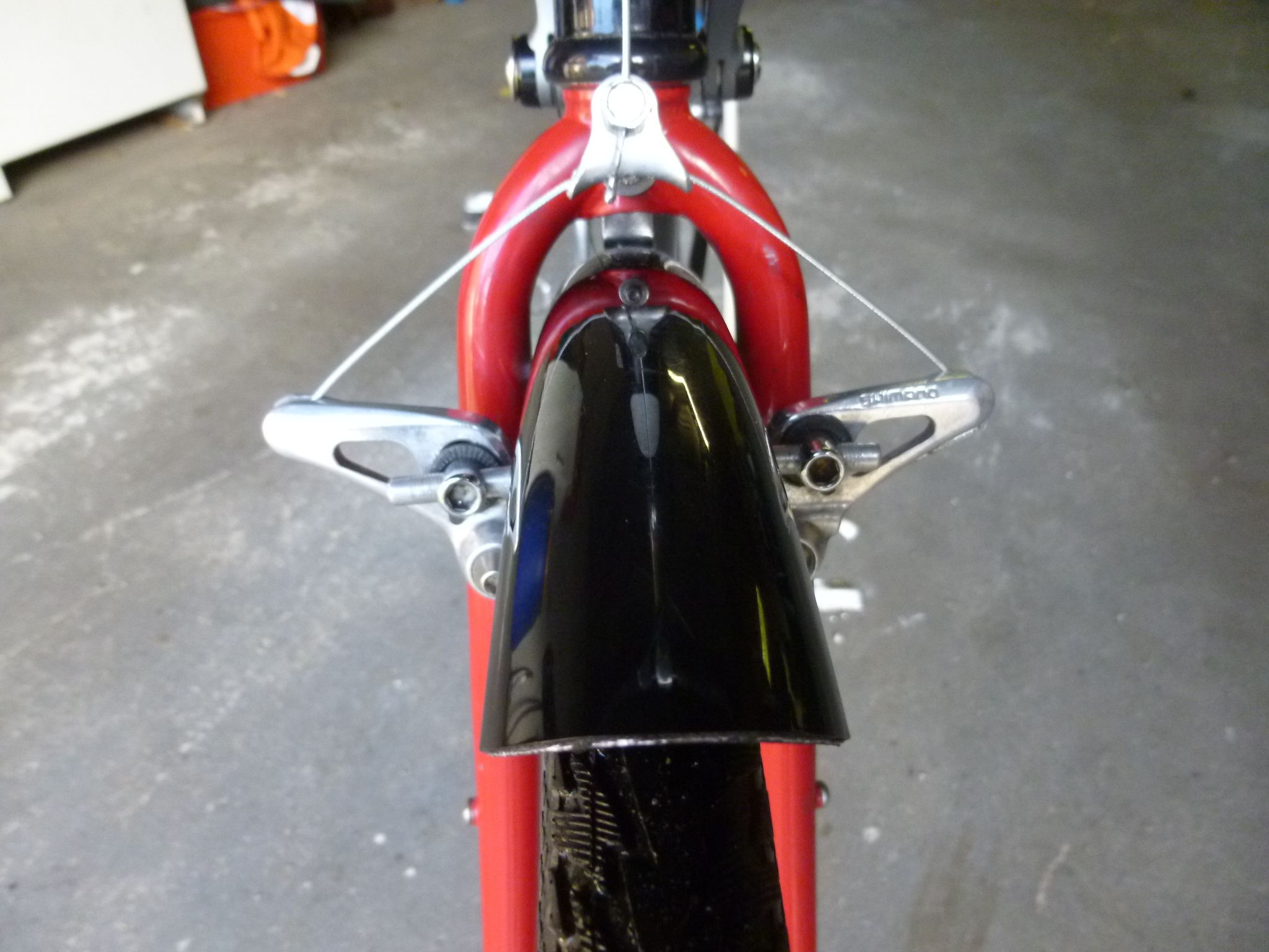

Achtung bei den 732 cantis ist das Seildreieck flacher als bei den Low Profil ( LX ) Cantis
Auch dir Danke Gerd, du meinst also ich sollte lieber die 734'er verbauen? Hmmm, mal schauen.
Wie auch immer , ich bedanke mich für das Antworten und Ratschläge. Hätte nicht geglaubt das bei einem solch "niederen Projekt" so viel Feedback kommt.
MfG
Chris
Ne wenns gut bremsen soll sind die 732 schon erste Wahl
Hier sind aber MT 62 verbaut

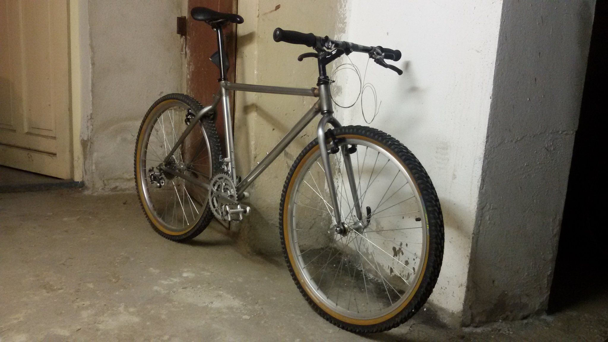

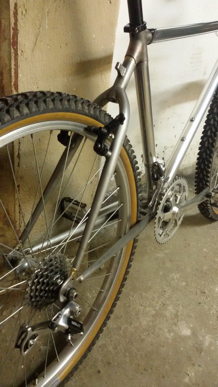

So soll es jetzt aufgebaut werden...mit der 73x Gruppe...das Owatrol-Öl sollte noch diese Woche ankommen, somit wird nochmal alles zerlegt und noch bestehende Fehler, hier und da noch kleine Lackreste, werden nachgearbeitet.
Jetzt ist erstmal Ruhe hier...
MfG
Chris
Will be continued...

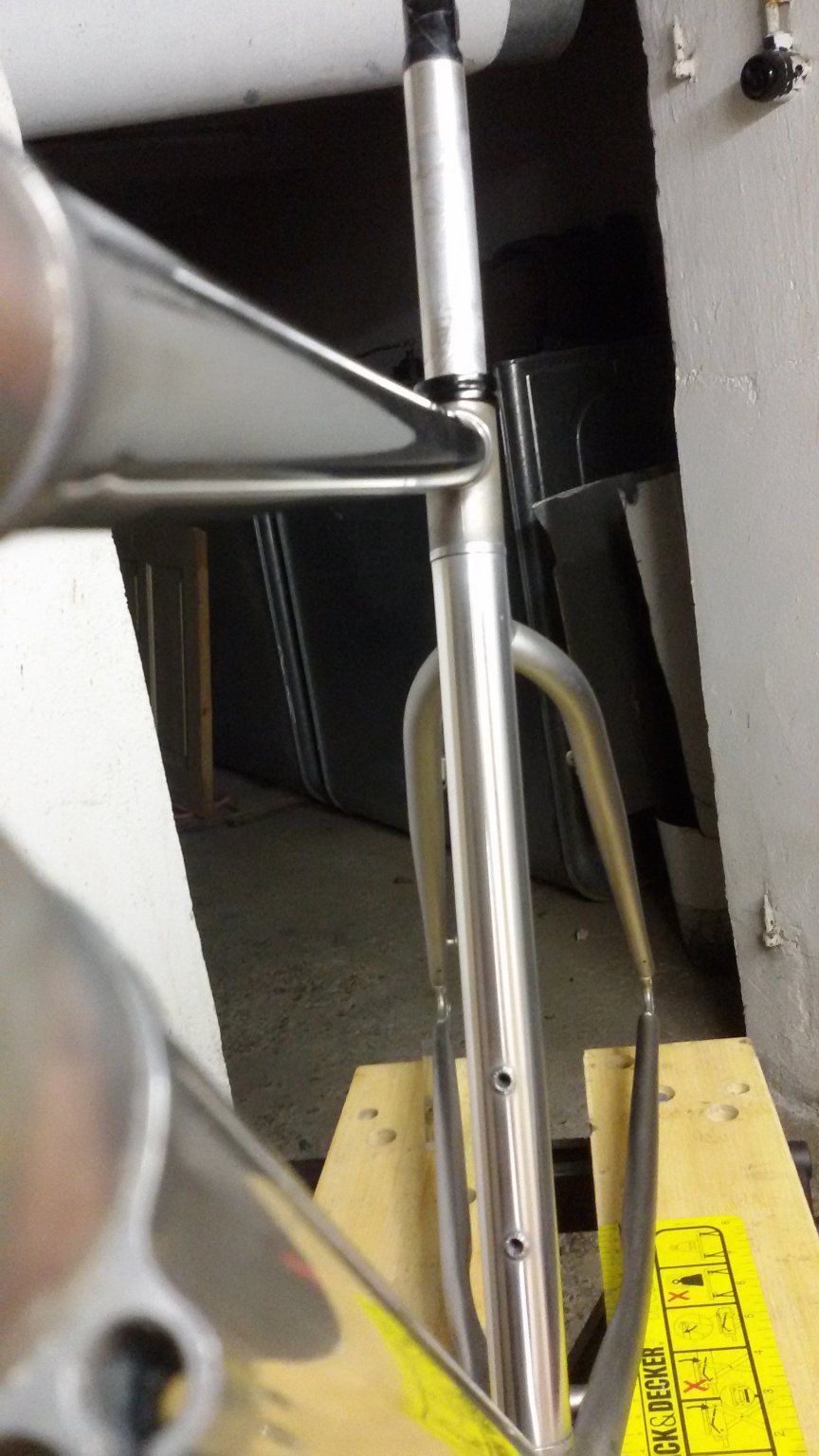

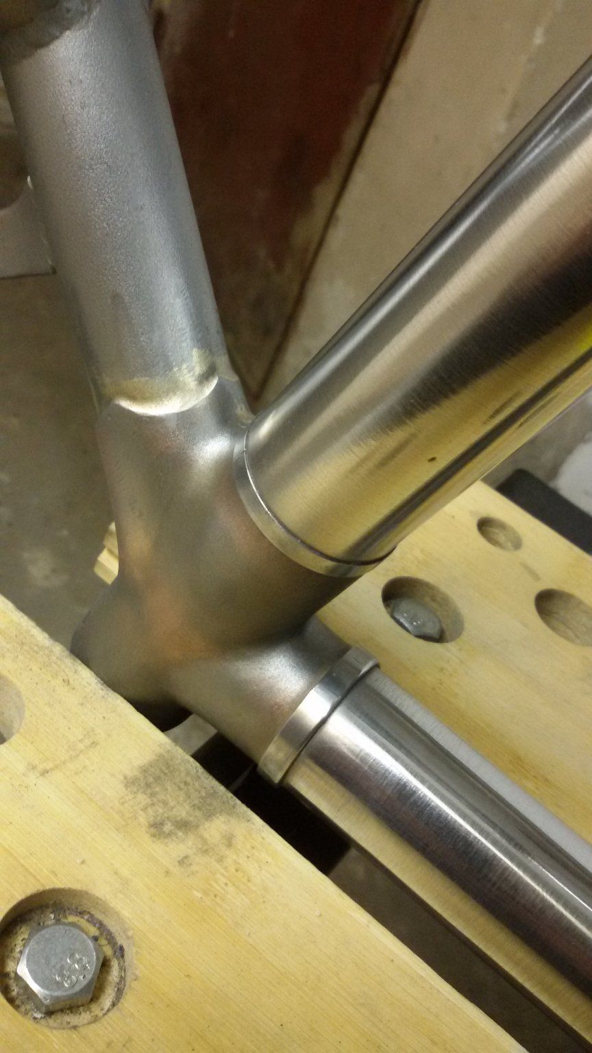

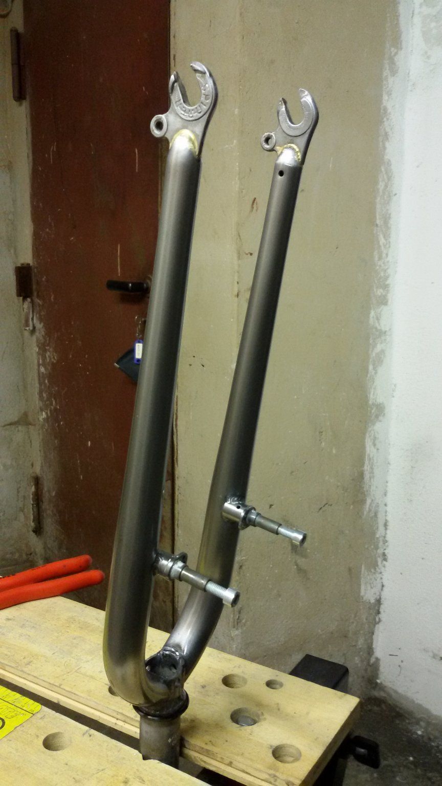

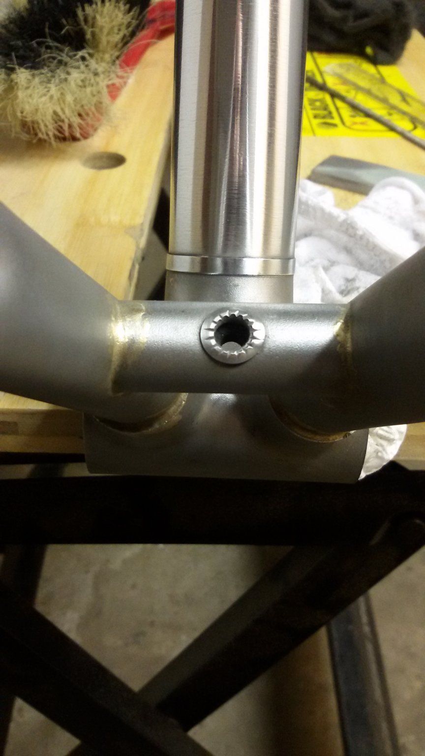

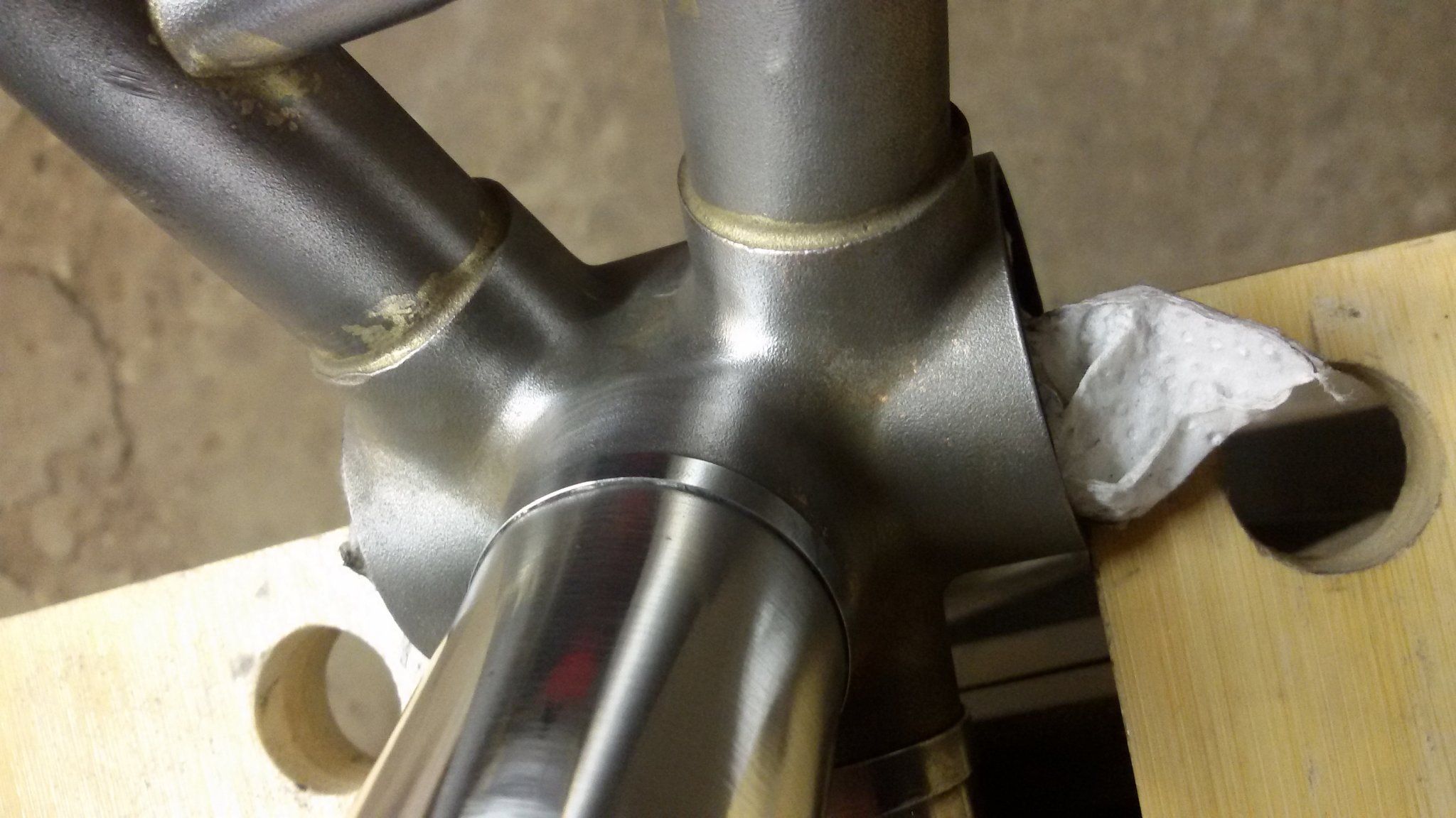

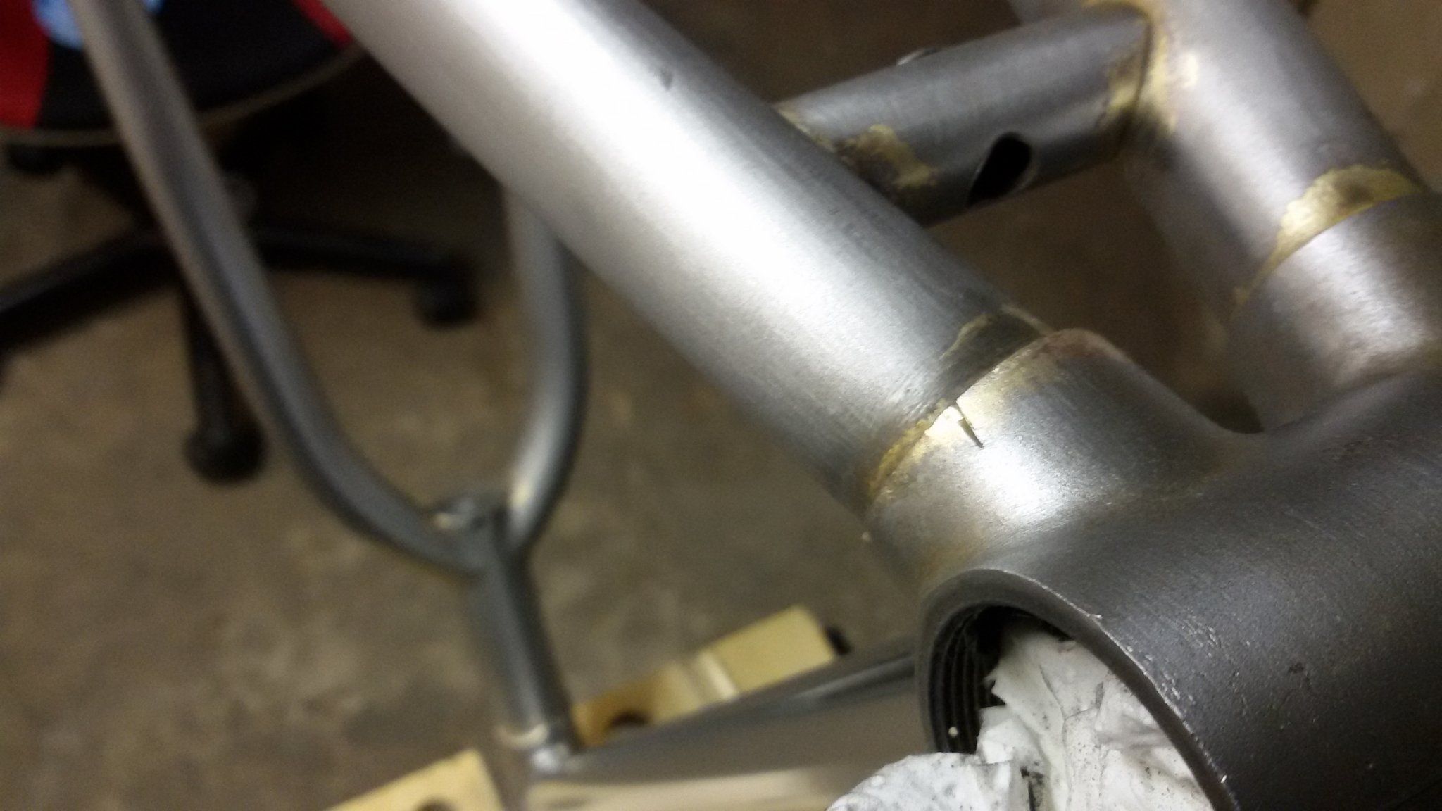

Heute erstmal am Nachbessern gewesen, hoffentlich kommt das Owatrol morgen...
Man beachte die kunstfertigen Heißlotstellen respektive die Schweisungen.:ka:Massenfertigung halt.
MfG
Chris
OMG: Ich werde das alles bereuen...glaub ich. Soviel Arbeit reingesteckt...aber egal...macht ja Spaß.
Hallo, das nenne ich Handarbeit :daumen: Du hättest es schneller und vor allem leichter haben können, aber so steigt der individuelle Wert des Rahmens.
Hast Du die Holzschutzplärre schon drauf :confused:
Erstmal danke...aber wie hätte ich das schneller, respektive einfacher haben können???
Und ja...die Plärre ist drauf, hatte ich irgendwie vergessen zu posten.

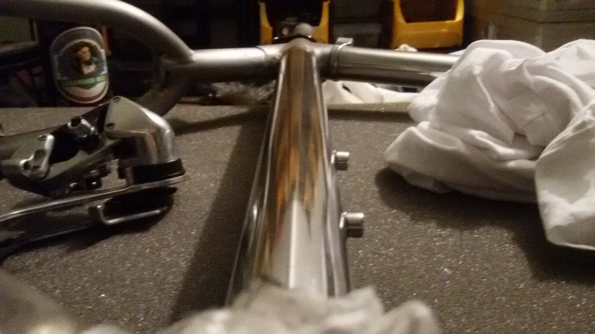

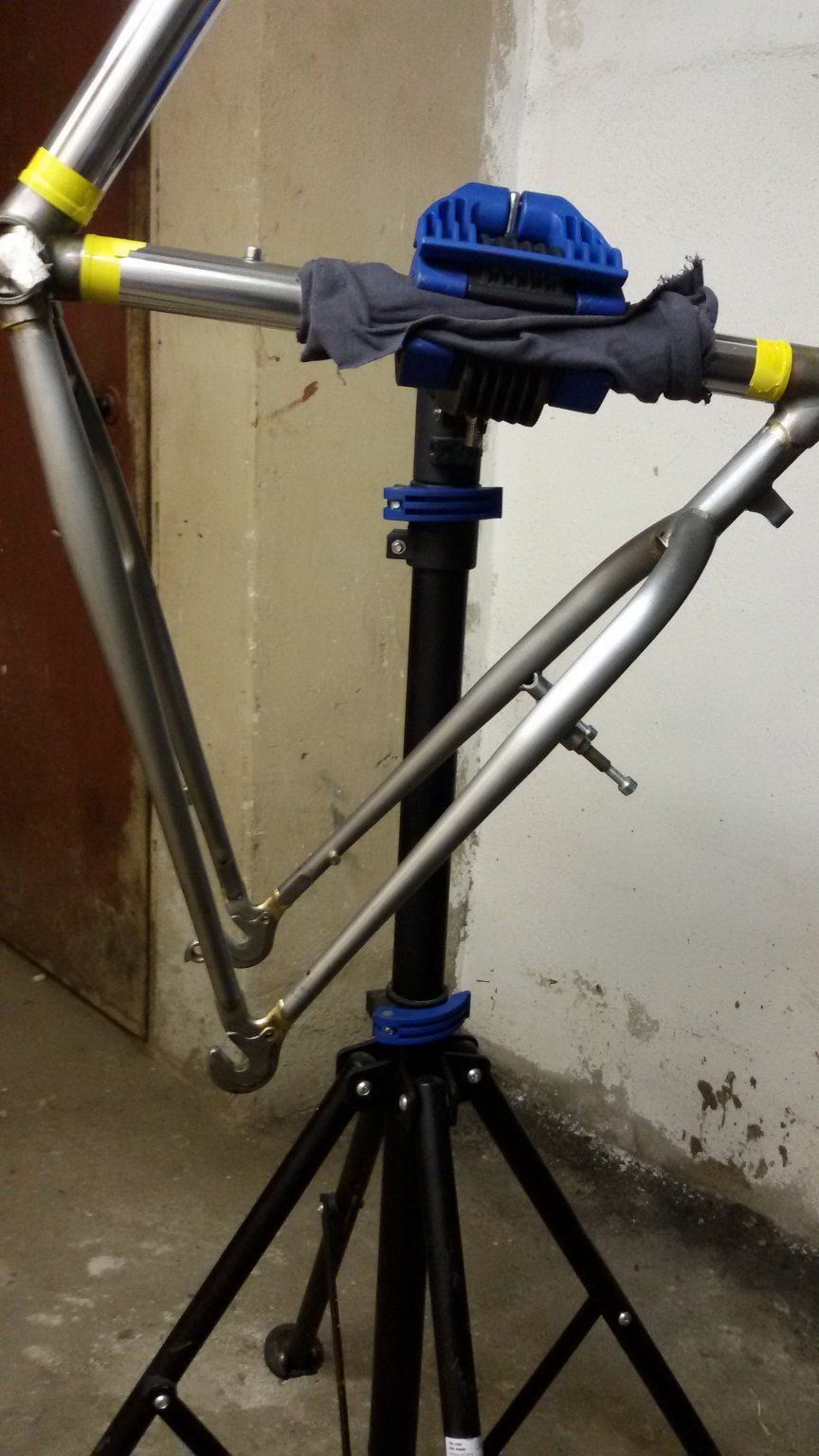

Nach zwei Durchgängen naß in naß... kam das heraus...
Das war dann nach ein einhalb Tag bei 20 Grad Celsius durchgetrocknet. Aufgetragen habe ich das mit einem sauberen Lumpen, hat einwandfrei funktioniert, mal schauen wie lange es konserviert.
