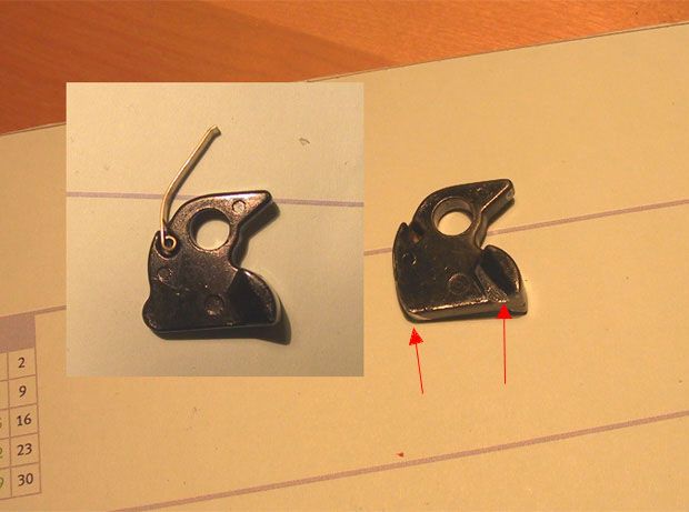

Wie viel mm kann man den Bremshebel durch das abfeilen zum Lenker bringen? Würde mich echt mal interessieren. falls da wirklich nennenswert was bringt würde ich mir nämlich die gustav m holen.
Ich habe die 2- Finger Hebel ca. 5mm weiter zum Lenker bekommen damit. Allerdings habe ich nur dieses Schwarze Teil abgefeilt, was den Kolben reindrückt. Wenn man noch am Hebel sebst was macht müsste nochmals mehr gehen.
Wenn Du Dich an das Bild/Beschreibung auf der ersten Seite hältst kannst Du nix falsch machen. Sonst frag hier lieber nochmal nach wenn was unklar ist. Wenn Du von Hand feilst dauerts halt etwas länger ;)
Bei den originalen Hebeln konnte ich sie dadurch um ein bissl mehr als einen guten cm näher zum Lenker bringen. Habe ein Photo angehängt damit du siehst, an welchen Stellen ich weggefeilt habe. Das Material ist recht weich und so gehts auch per Handfeile flott dahin.
