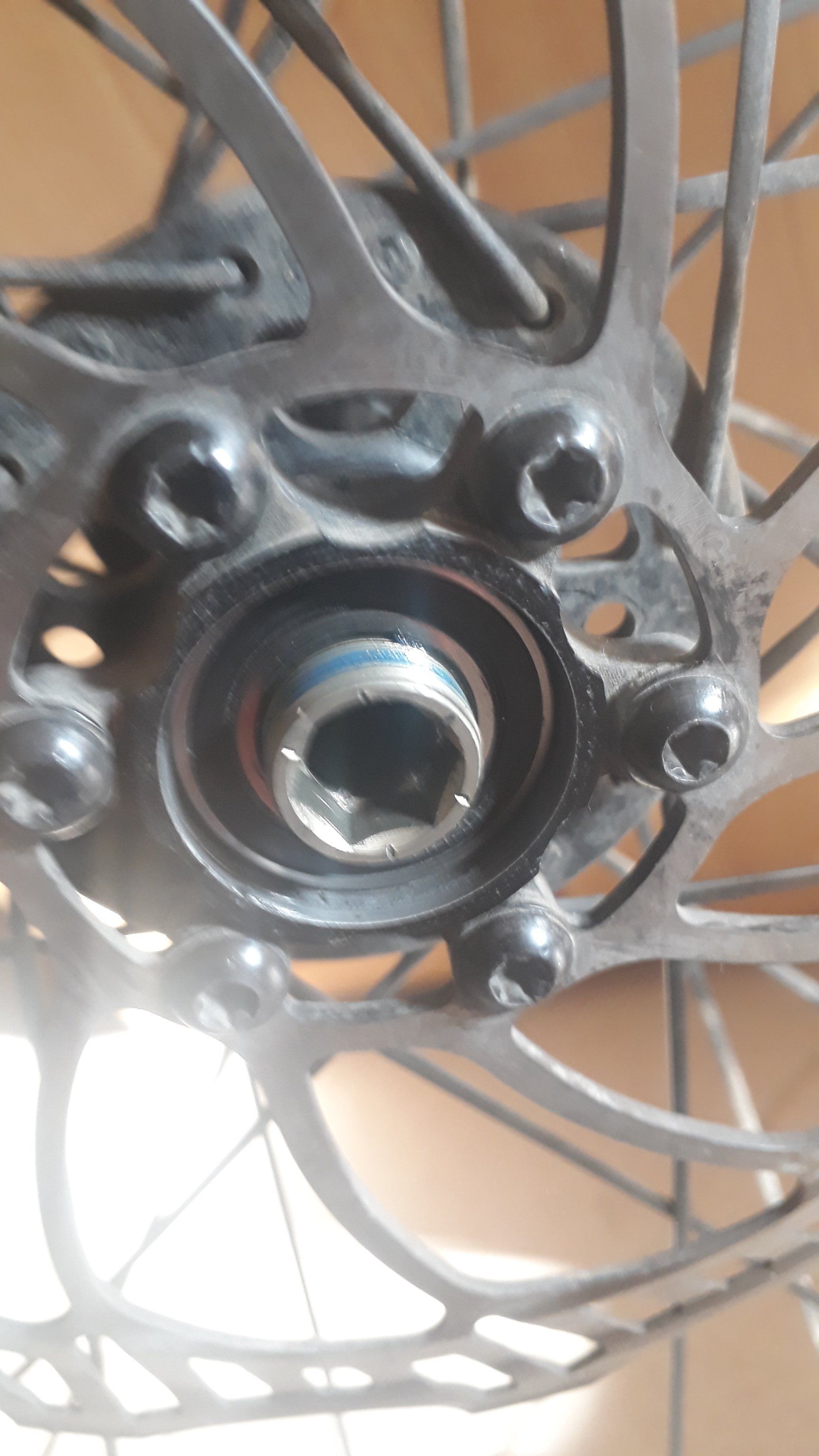

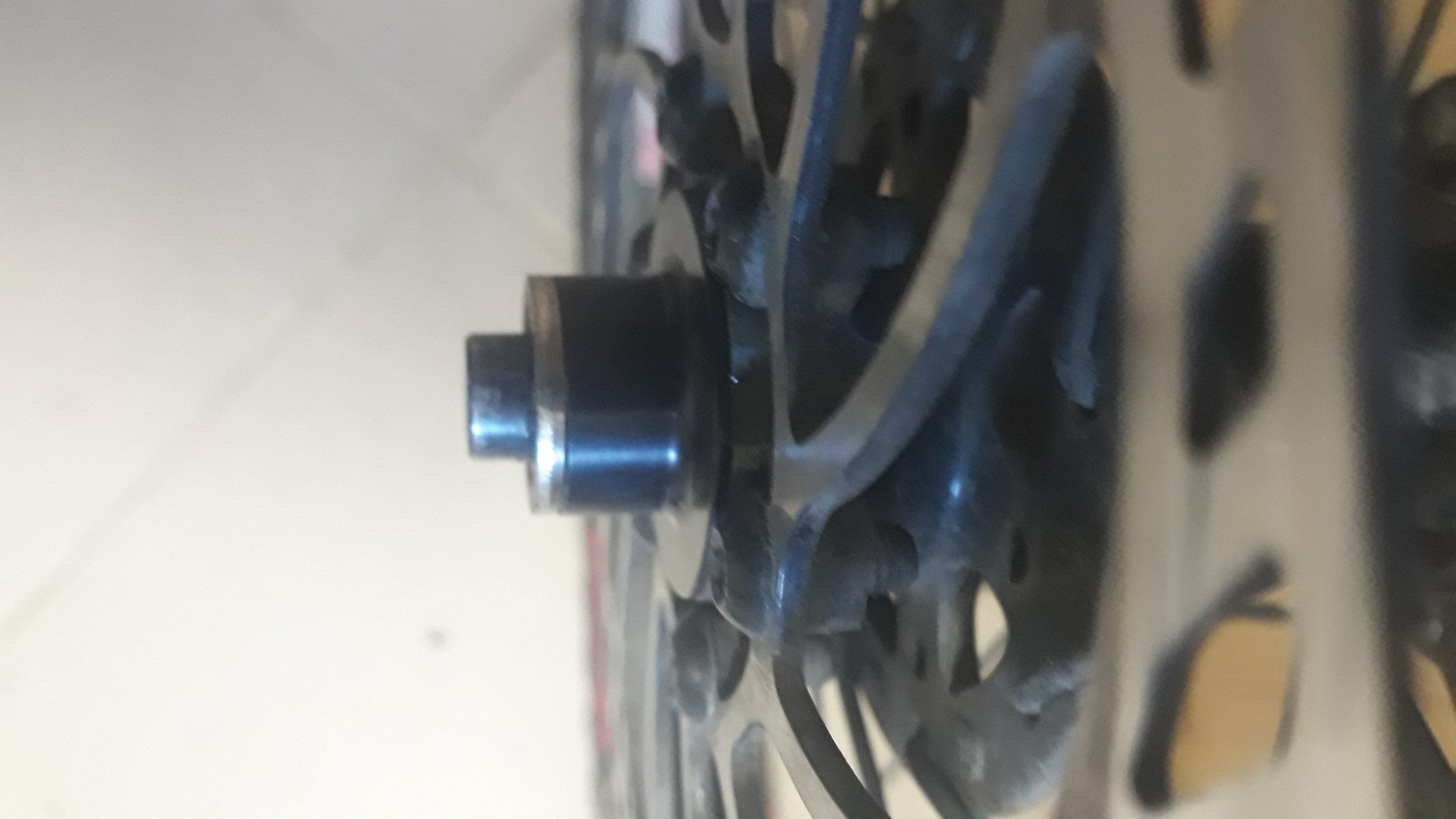

Hallo.
Da mir aufgefallen ist, dass mein Hinterrad schon ziemlich rau läuft wollte ich die Lager tauschen oder fetten.
Leider hab ich aber keine Ahnung wie ich die Achse ausbaue. Dachte es wäre konische... ist aber nicht so.
Vielleicht kann mir jemand helfen
(siehe Bilder)
DANKE
Lg Bernd

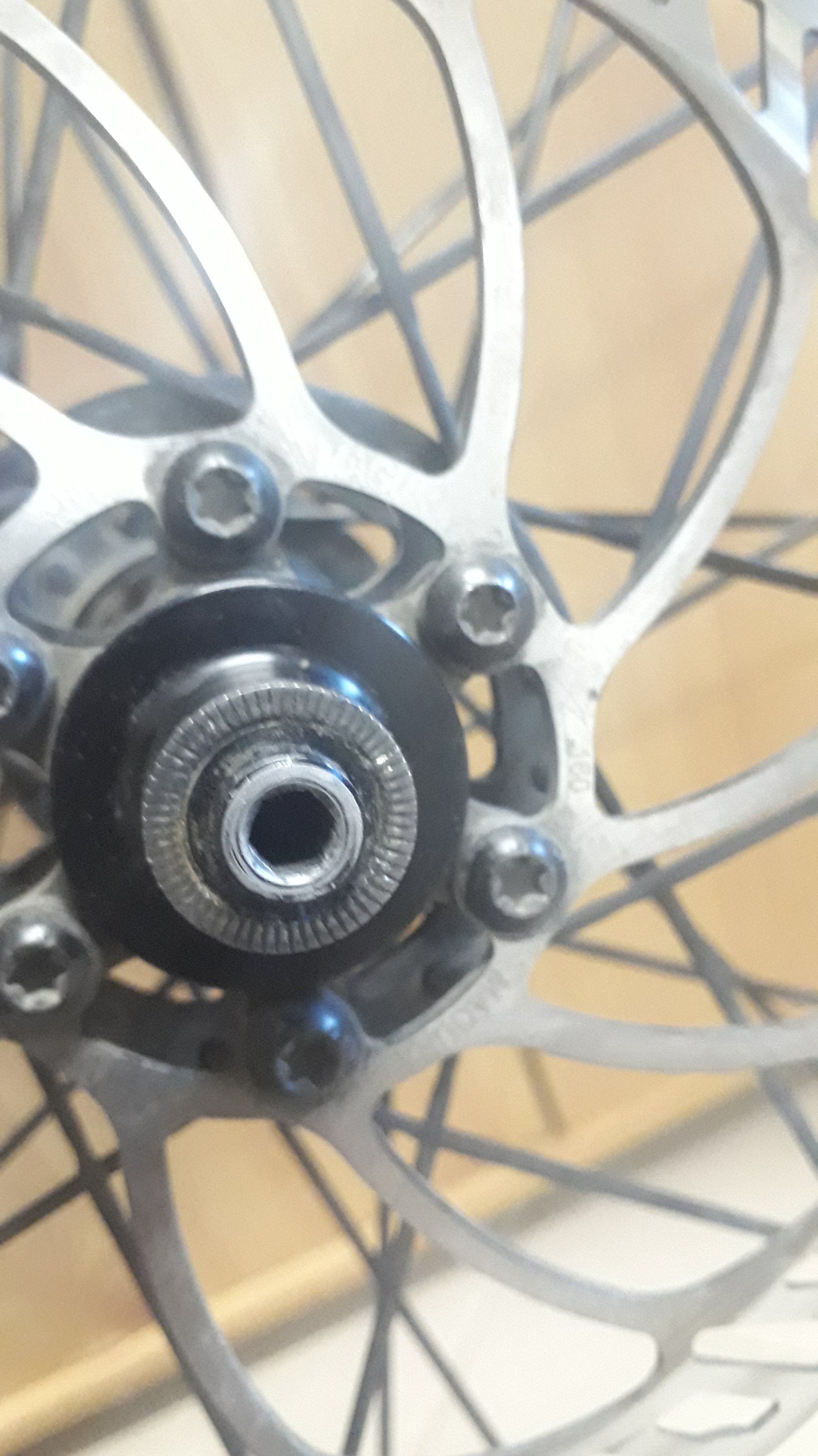

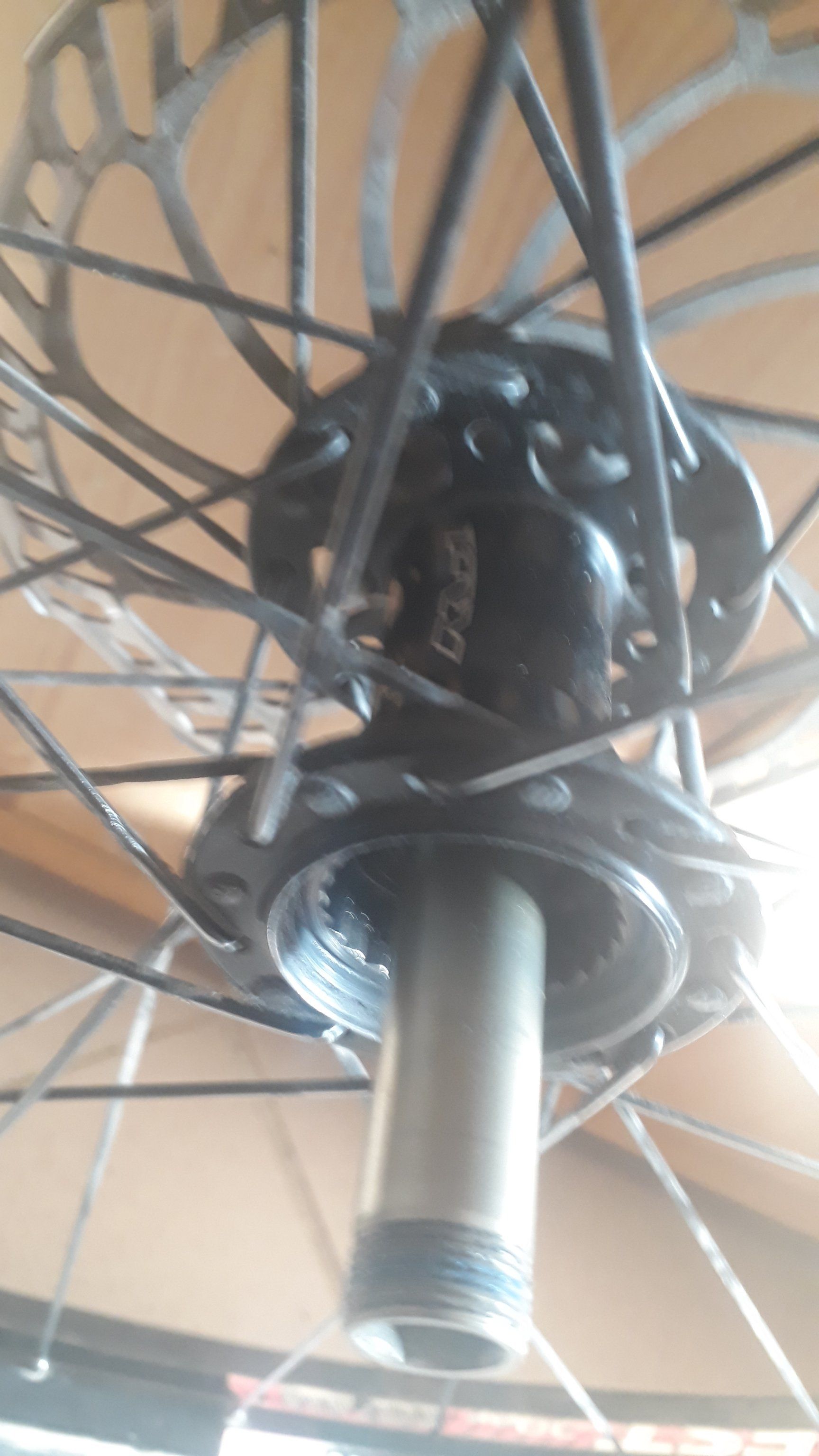

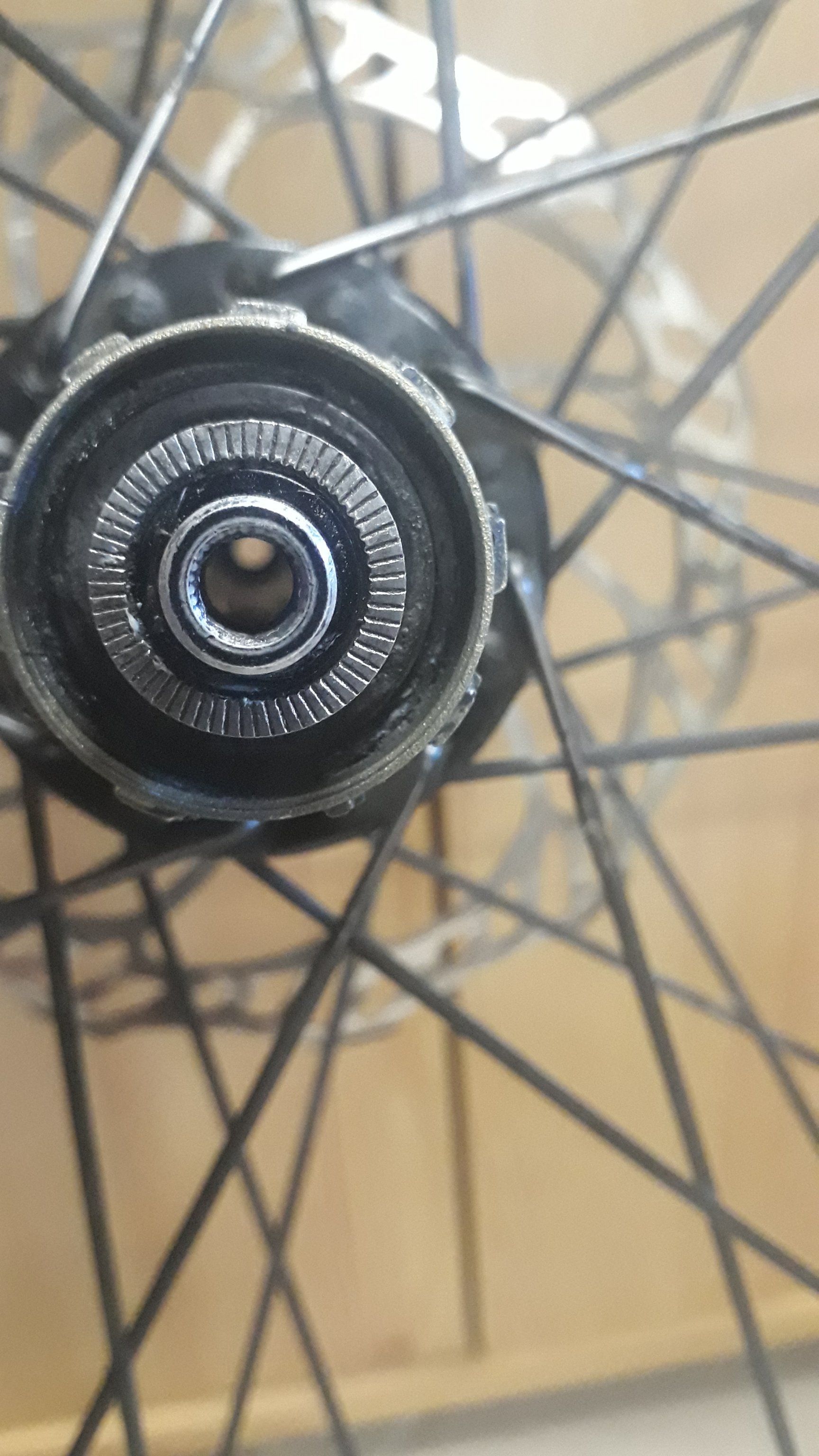

Danke. Soweit bin ich jetzt gekommen.
Aber muss ich jetzt Achse einfach ausschlagen. Scheint sehr streng zu sitzen..
Übrigens pancho w. Nabe
Und lässt sich nicht leicht ausschlagen
endkappen abschrauben und dann die achse ausschlagen.
aber vorher gucken ob das lager auf der antriebsseite auch durch den freilaufring passt. sonst muss der erst raus, und dafür wird spezialwerkzeug benötigt.
