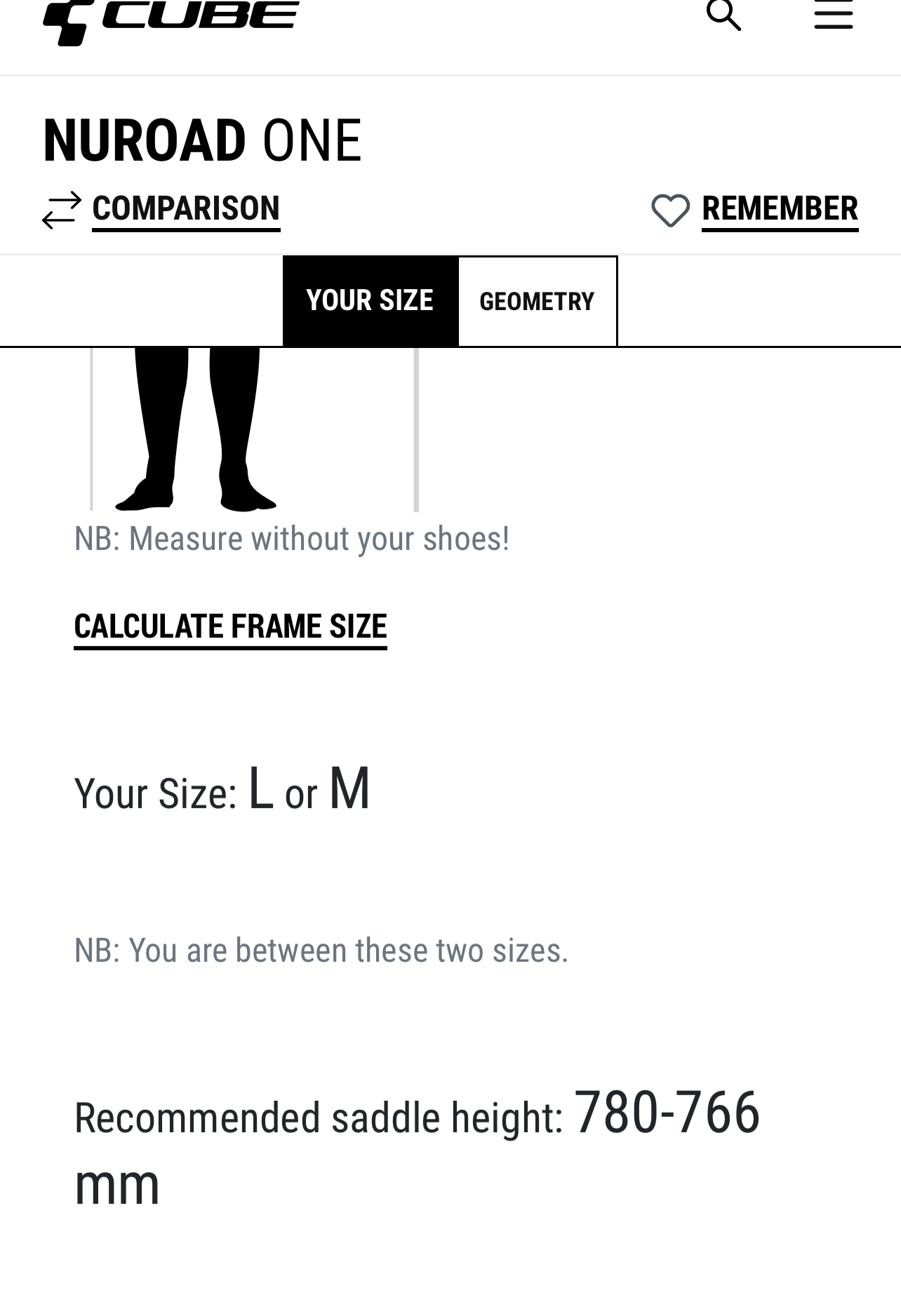

Auf der Cube Seite wir mir L oder M empfohlen.

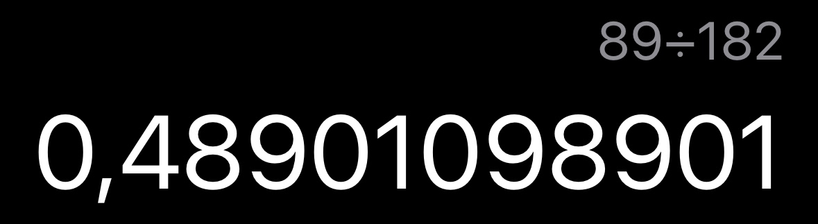

Du bist nur minimal überhalb des Durchschnitts in Richtung Sitzzwerg.
182 cm groß, Innenbeinlänge 89 cm
Und gerade weil du minimal längere Beine als ähnlich große Menschen hast und damit dein Sattel auch minimal höher ist als die der anderen, profitierst du von der höheren Front, damit die Sattelüberhöhung nicht so groß ausfällt. Dass das L Rad abgesehen vom Vorbau sogar gleich lang ist wie das M, ist nur noch ein weiterer Vorteil für deine Proportionen.

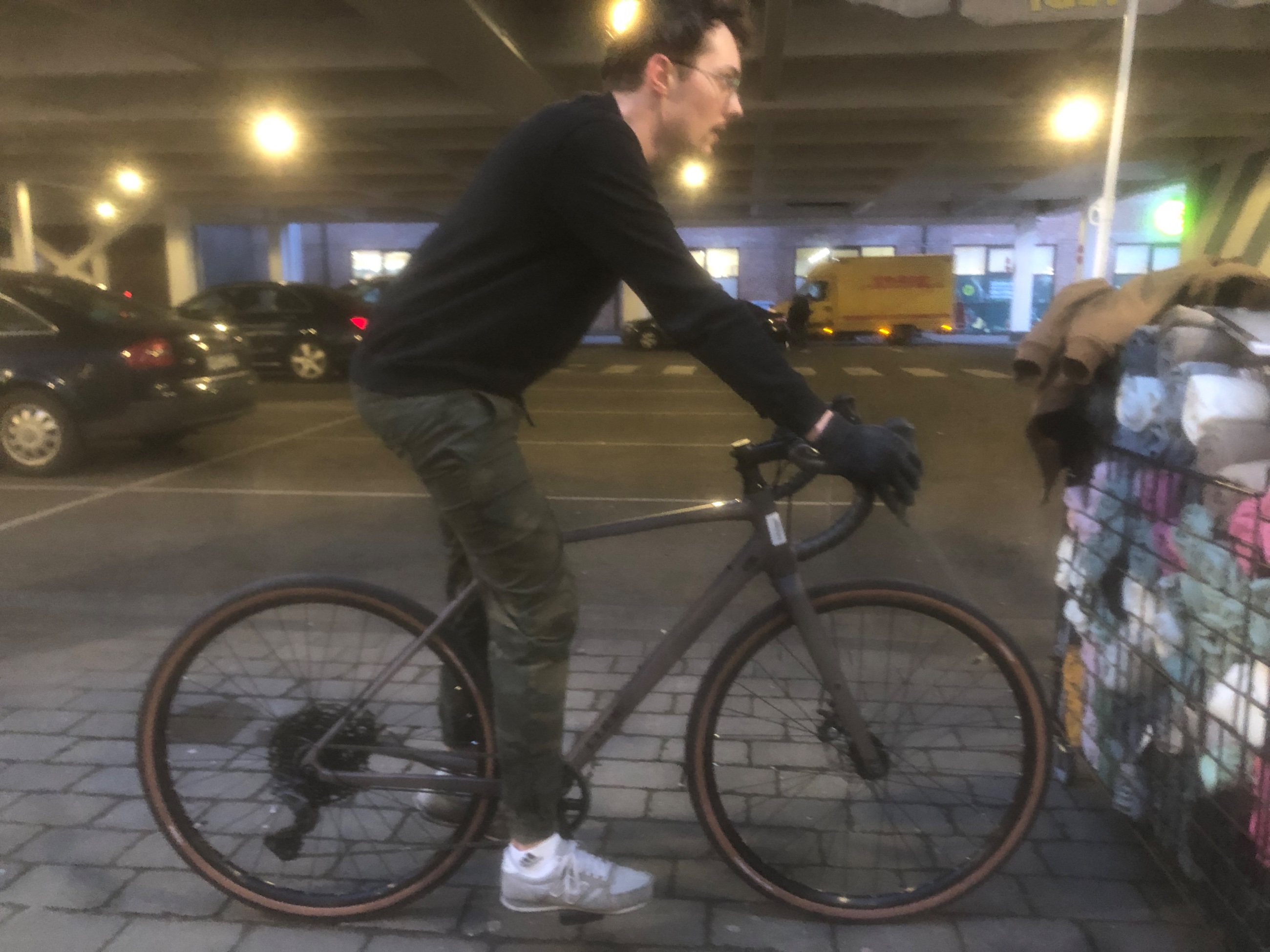

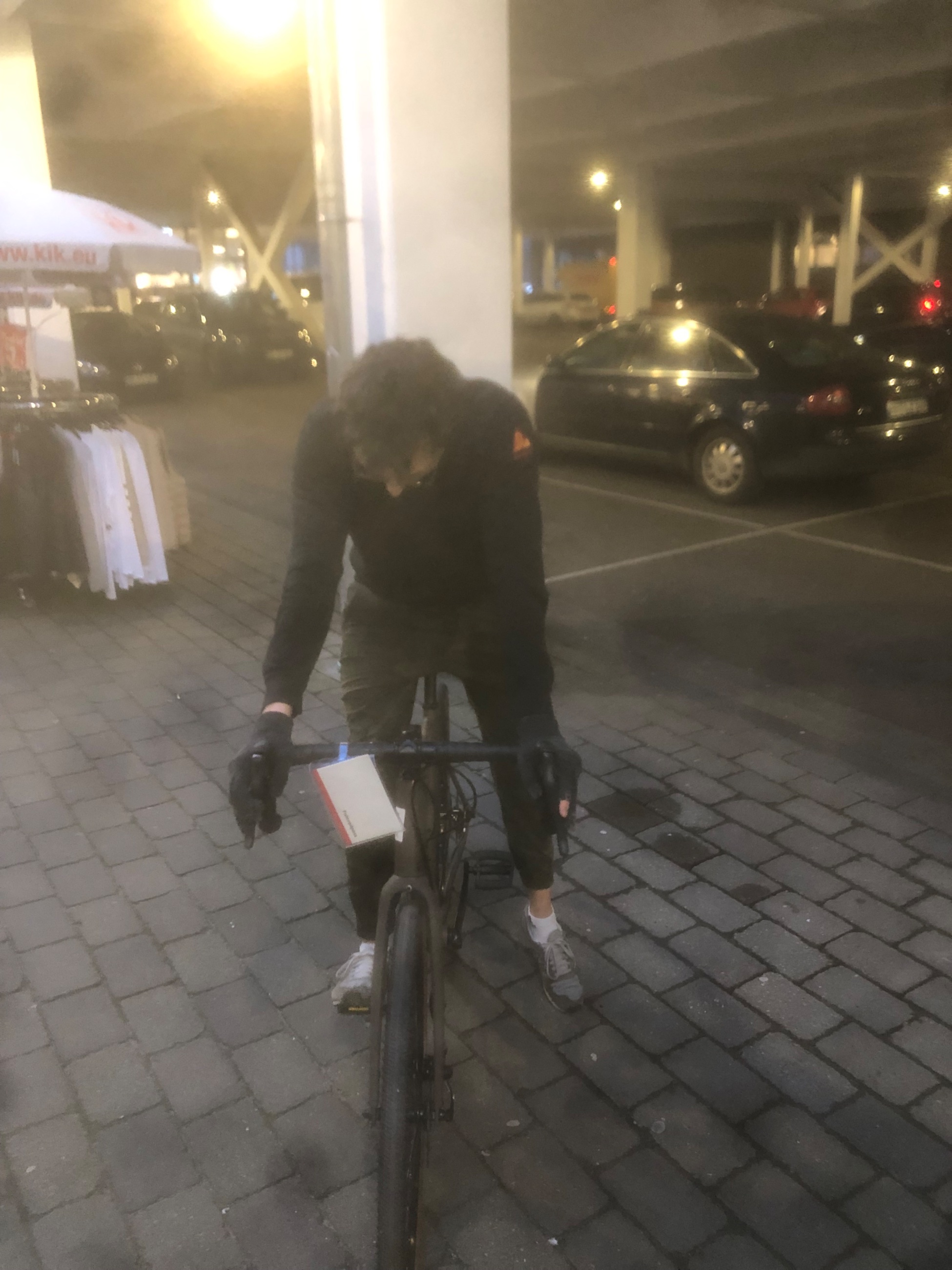

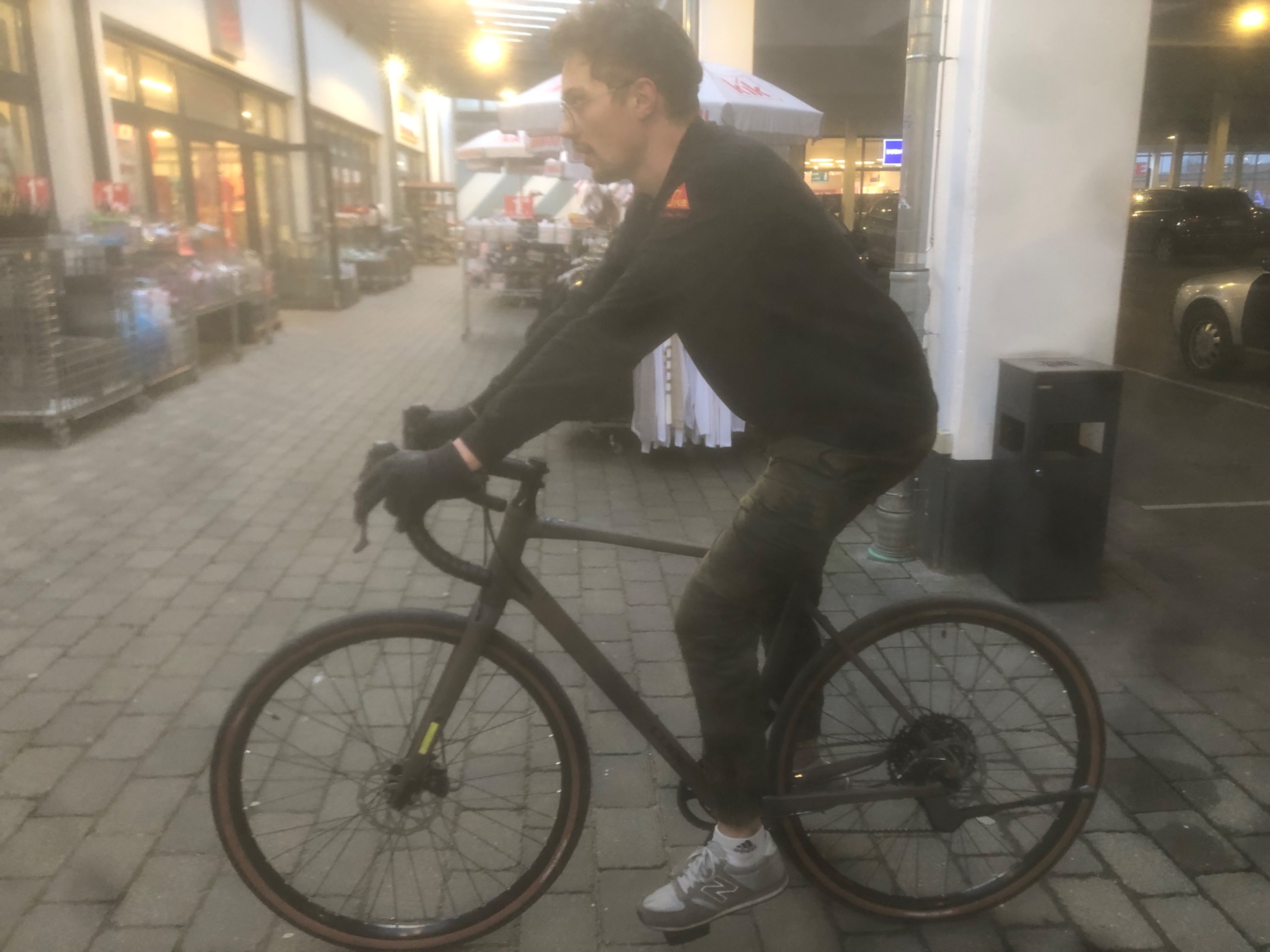

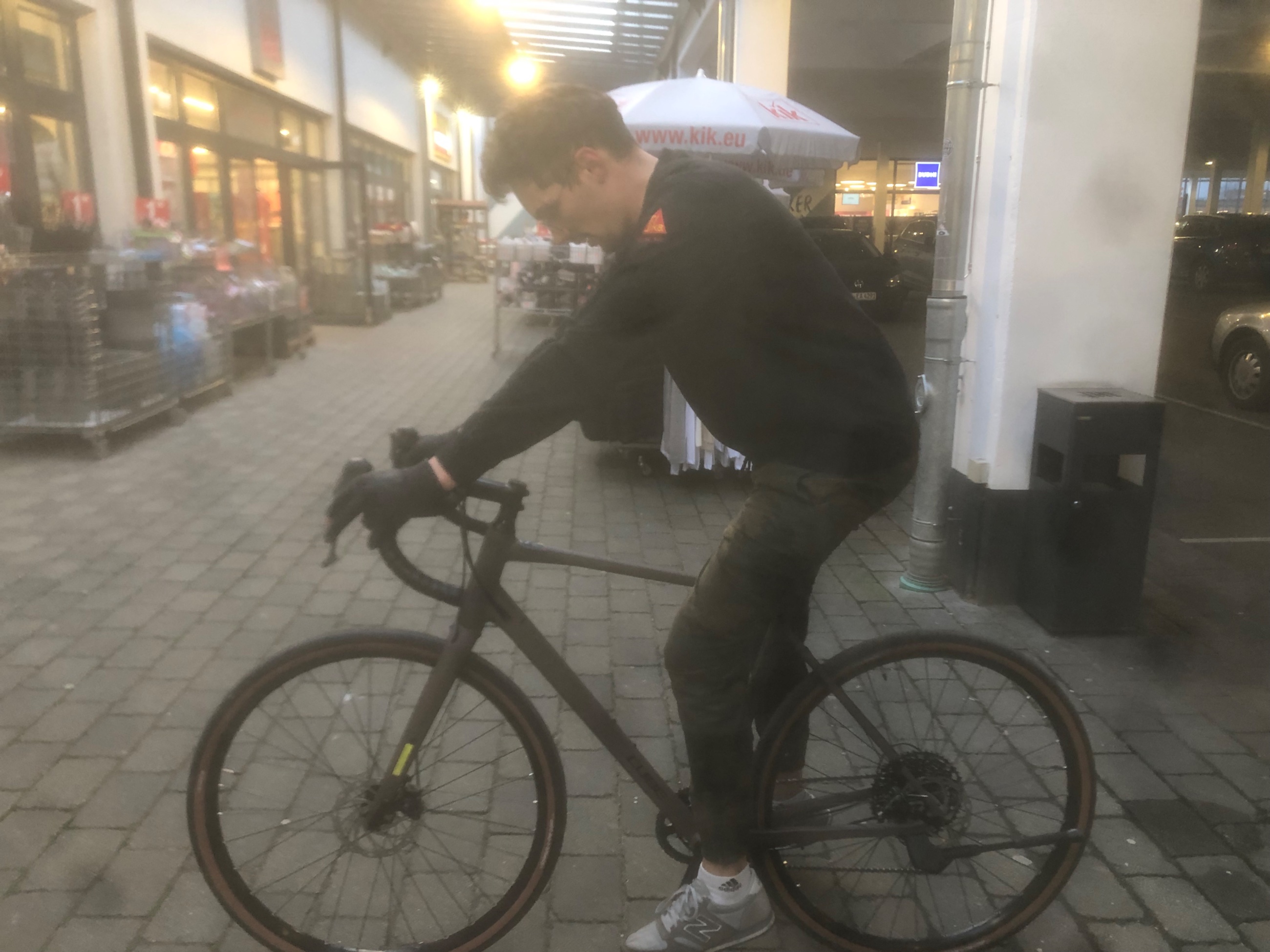

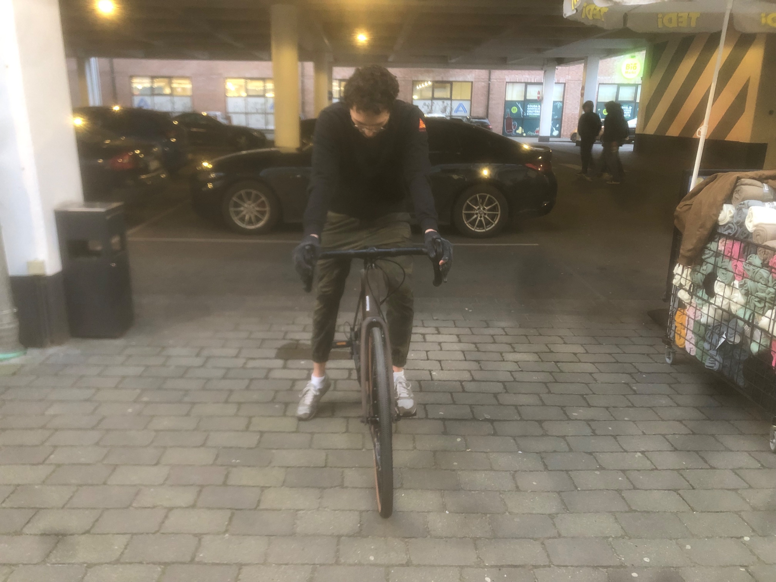

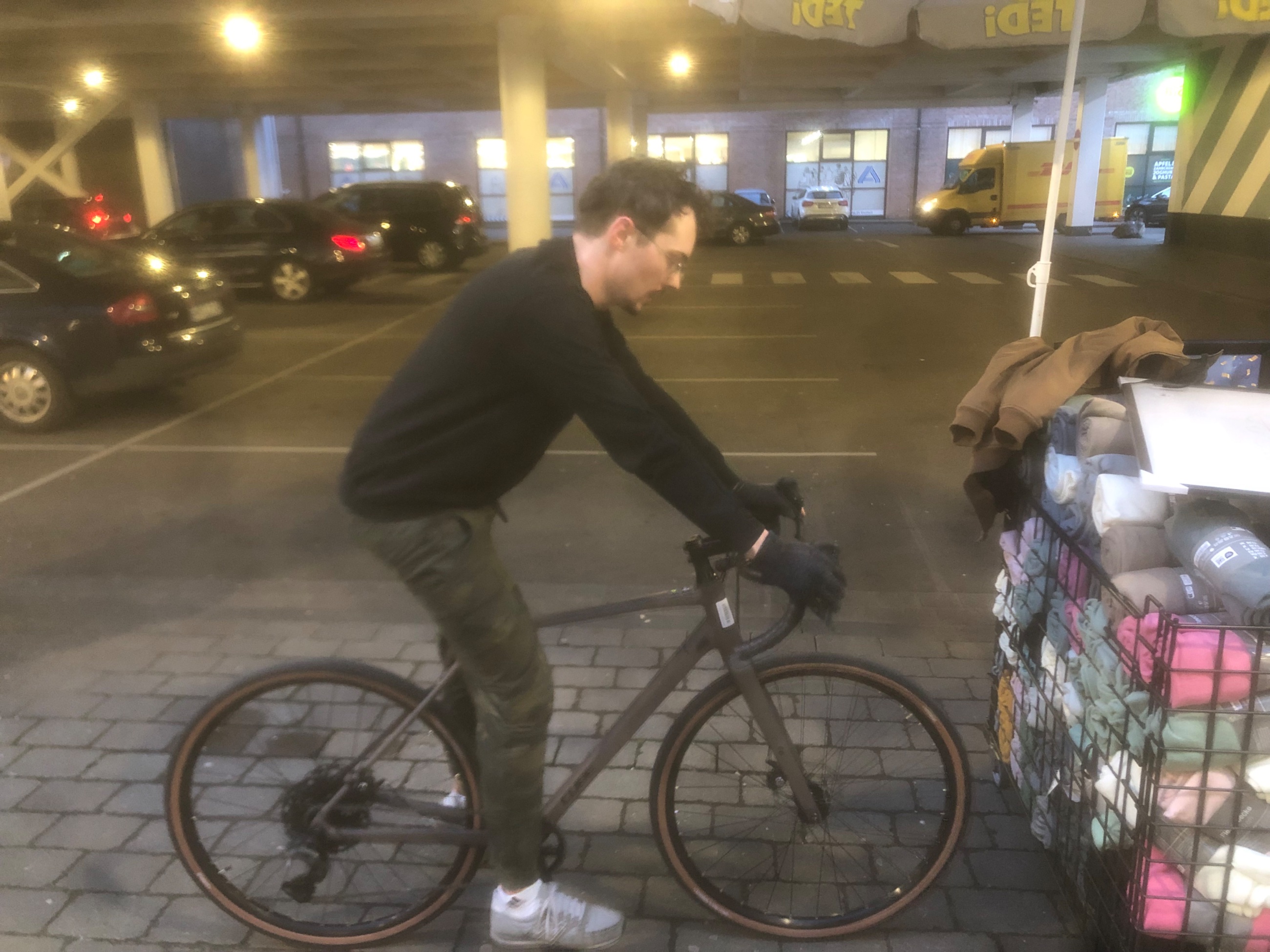

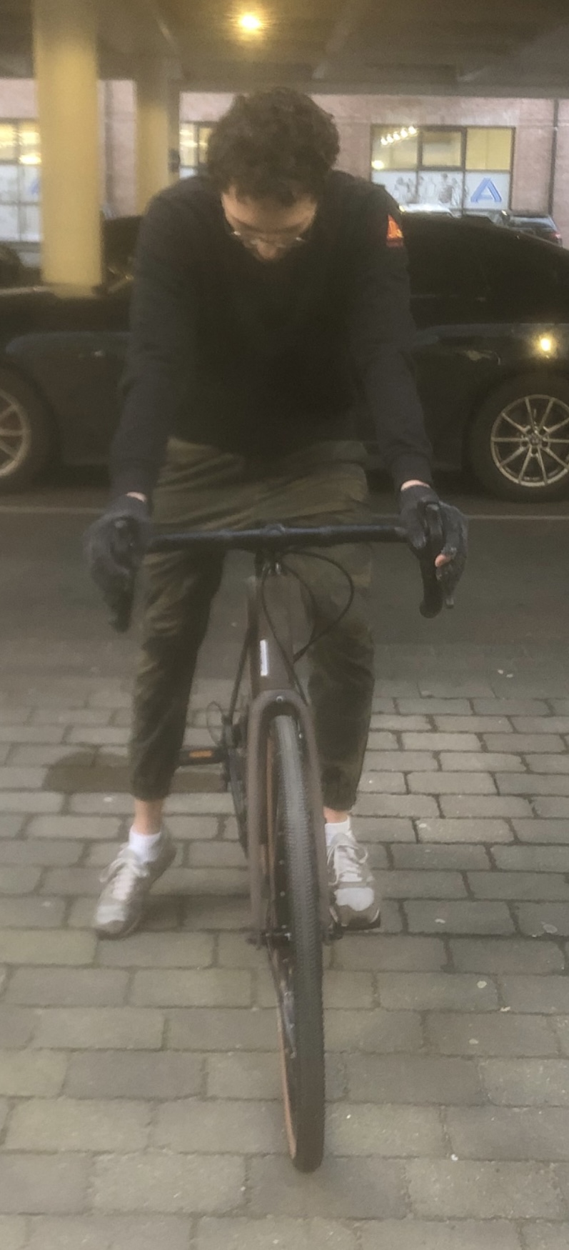

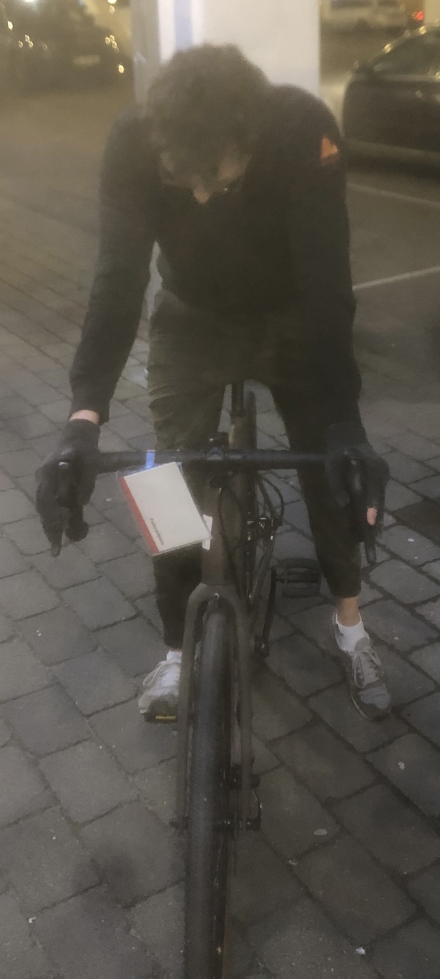

Das ist jetzt M
welche Größe passt besser?
Wäre ich so groß wie du, dann würde ich das L nehmen und einen 90er Vorbau negativ montieren (so wie es der aktuelle 100er Vorbau auch schon ist). Den Lenker würde ich lassen.
Sattel würde ich noch etwas höher stellen und evtl noch etwas nach vorne, und dann an der Haltung der Arme arbeiten.

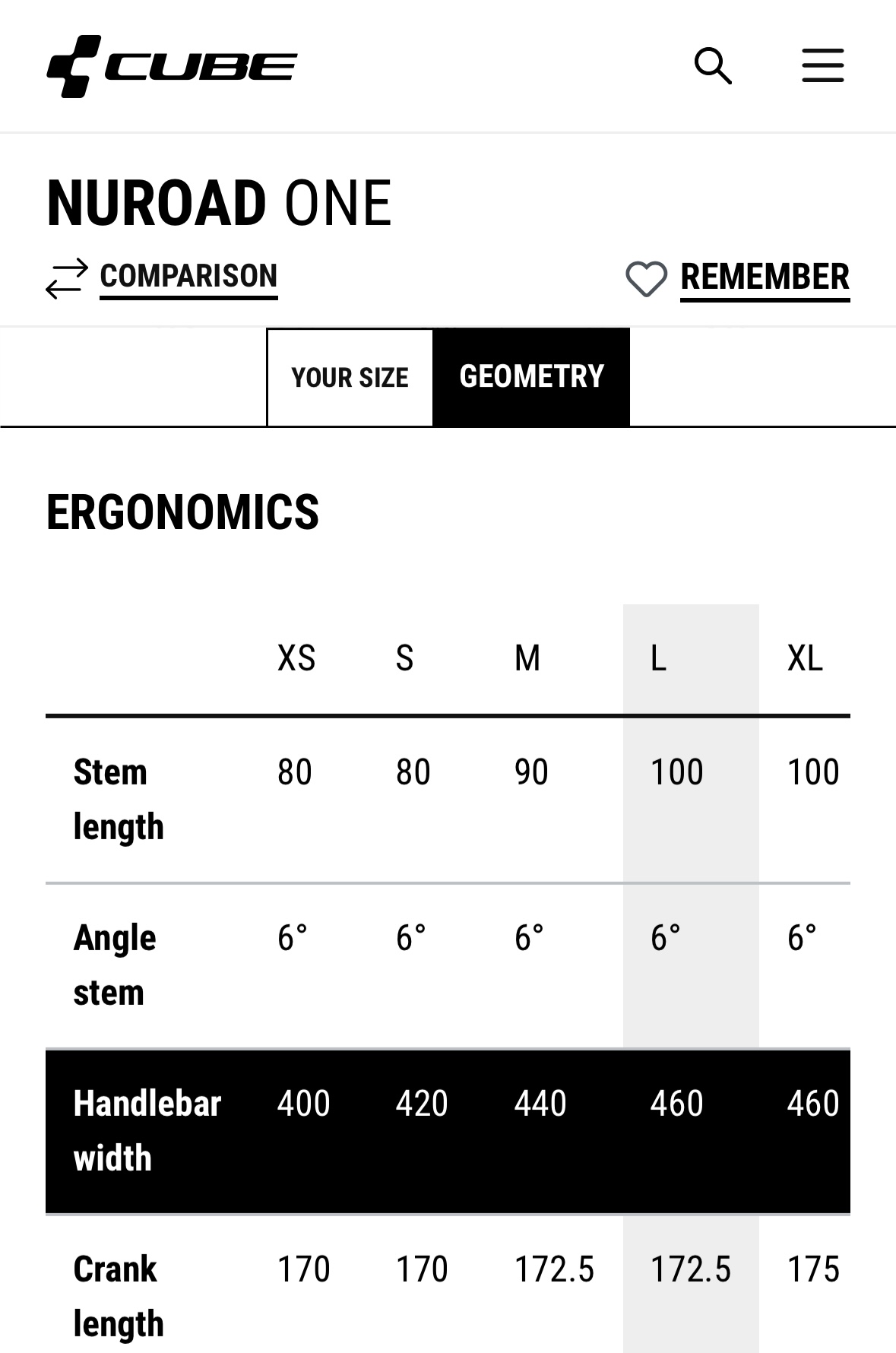

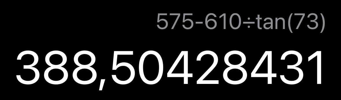

Ich habe mir eben mal die Geometrien angeschaut.
https://www.cube.eu/de-de/cube-nuroad-one-cedar-n-black/829200
So wie ich das sehe ist der Reach bei M und L zwar identisch, bei M ist der Sitzwinkel (73.8 Grad) steiler als bei L (73 Grad). Daher sitzt Du bei M (sofern die Sättel identisch eingestellt waren) gefühlt näher am Lenker als bei L. Der längere Vorbau bei L kommt dann noch hinzu.
Mit Deiner Tendenz Richtung Sitzzwerg würde ich persönlich das Rad nehmen, welches sich gefühlt kürzer bzw nicht gestreckt anfühlt. Von den Fotos her würde ich eher M nehmen, bei L wirkt es so dass Deine Schultern nach vorne gezogen werden.
