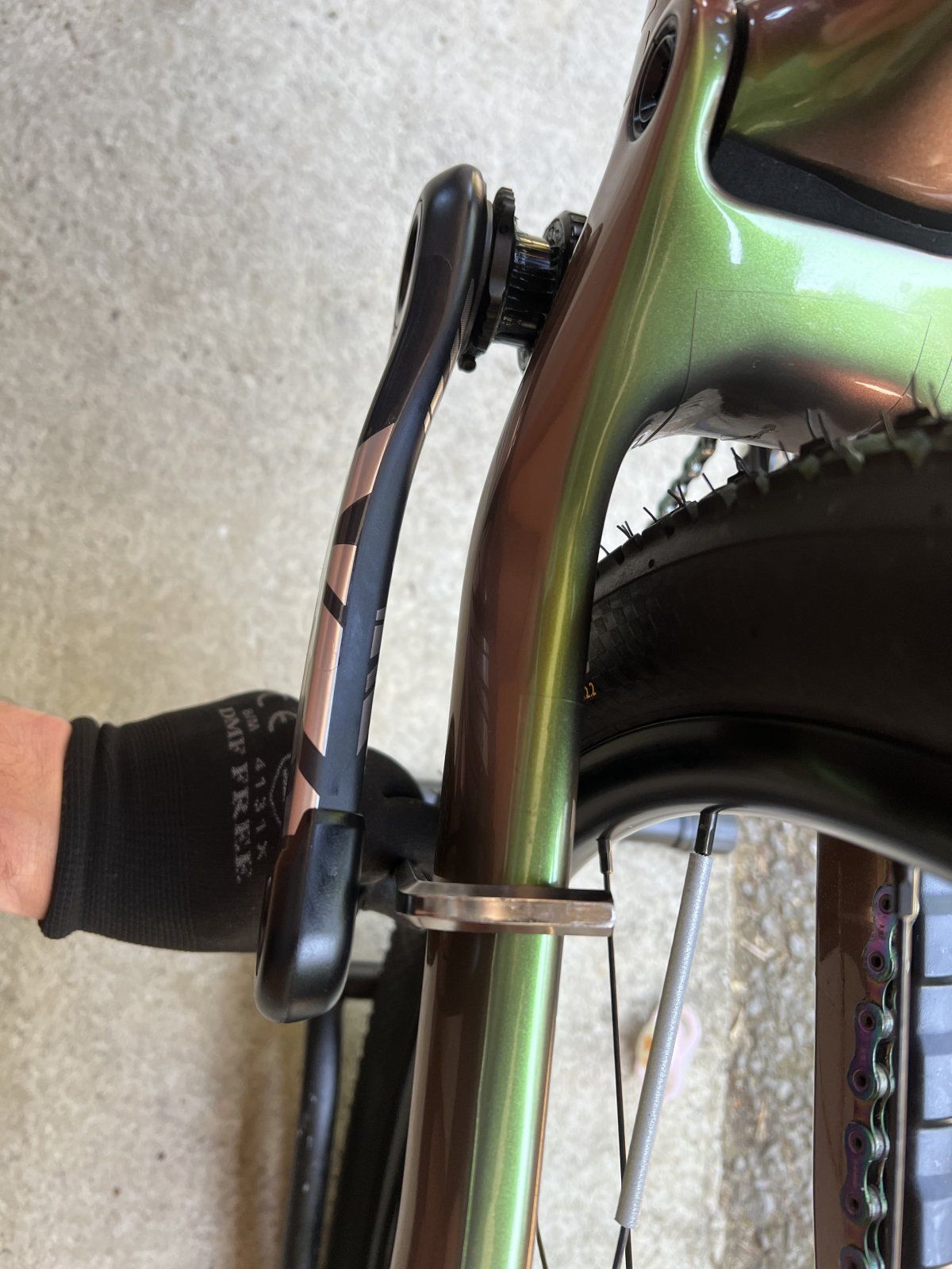

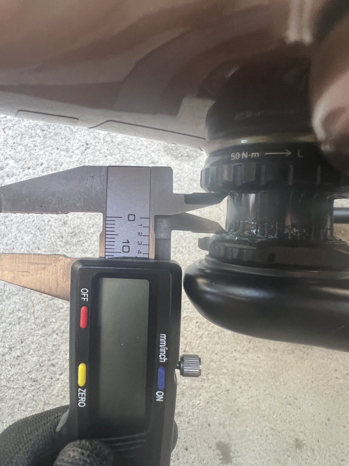

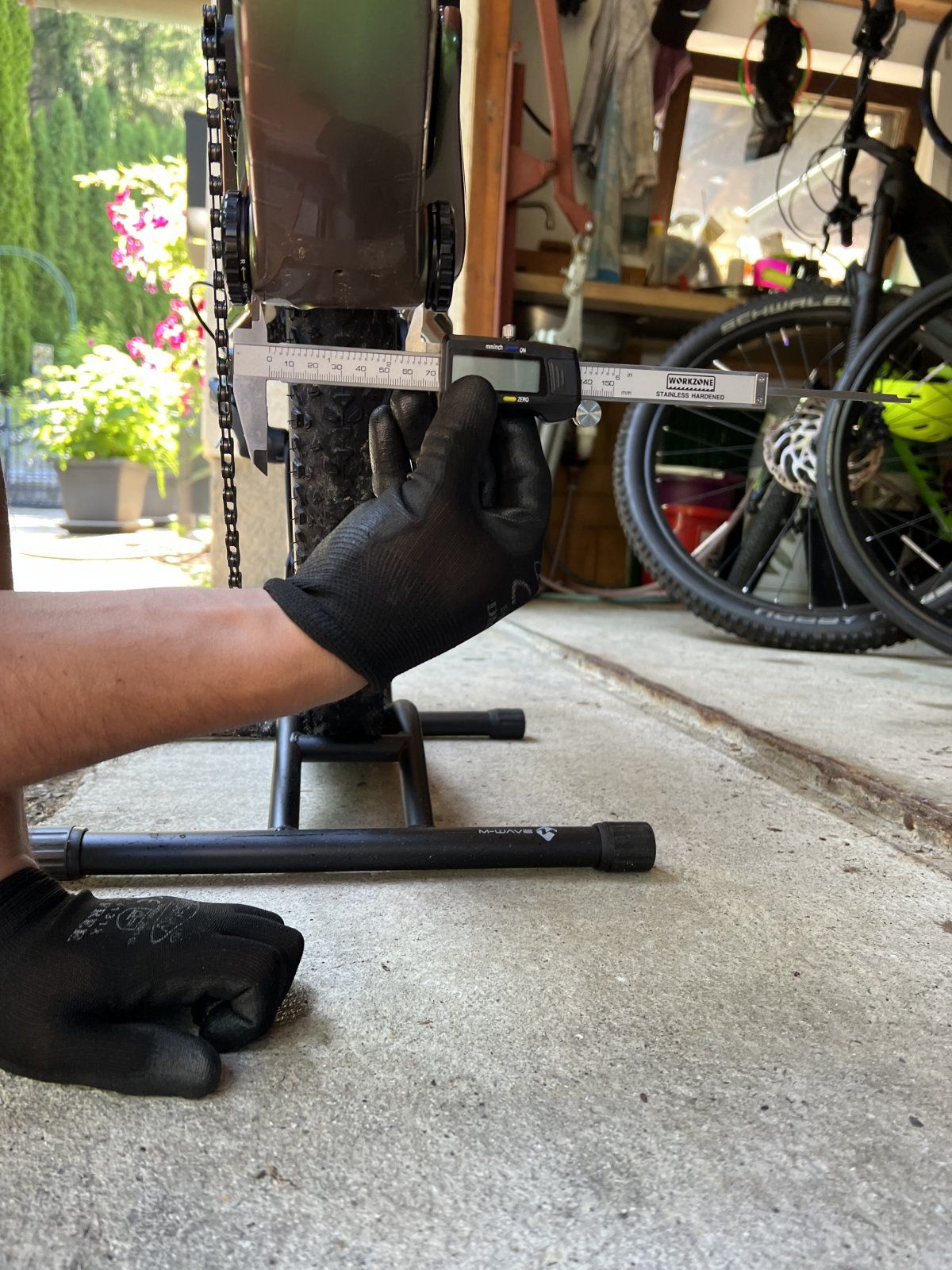

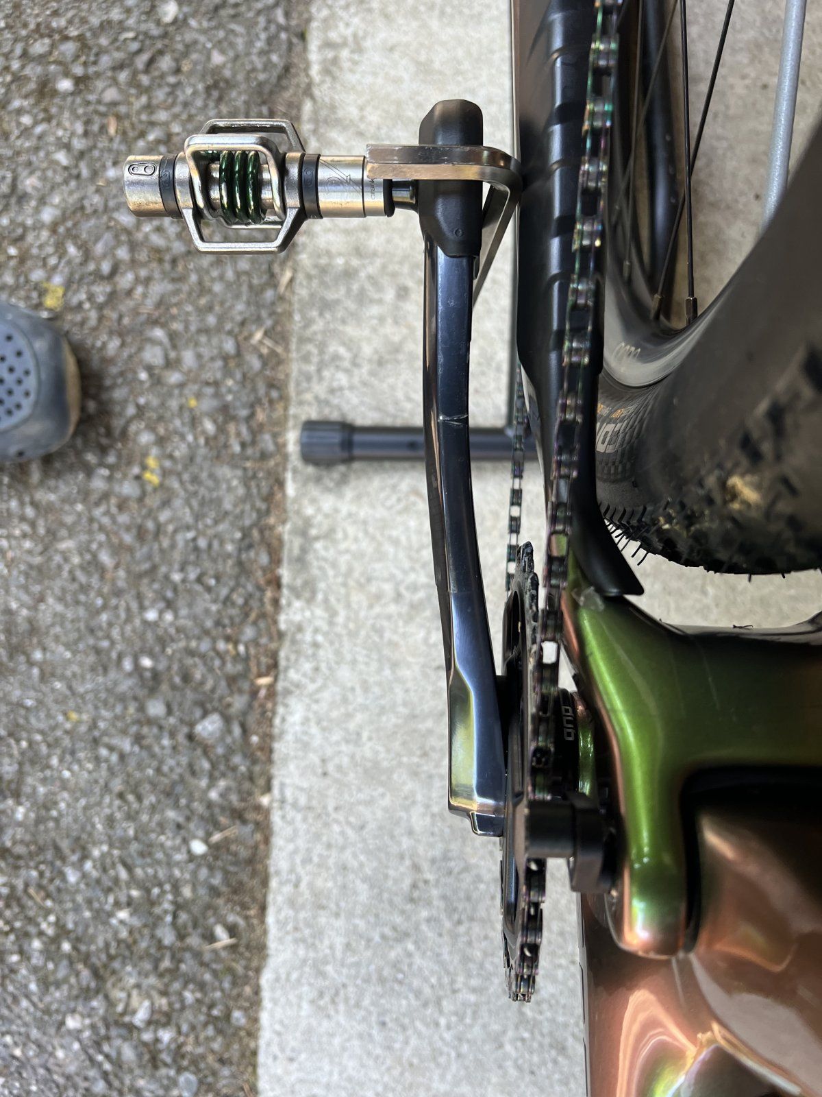

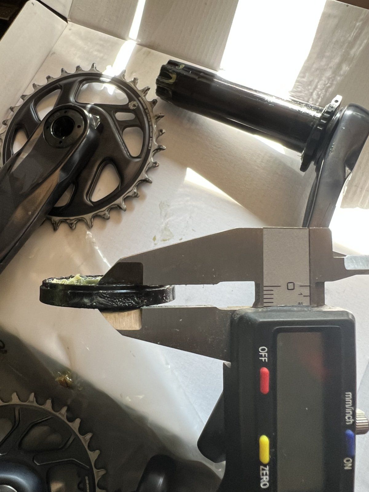

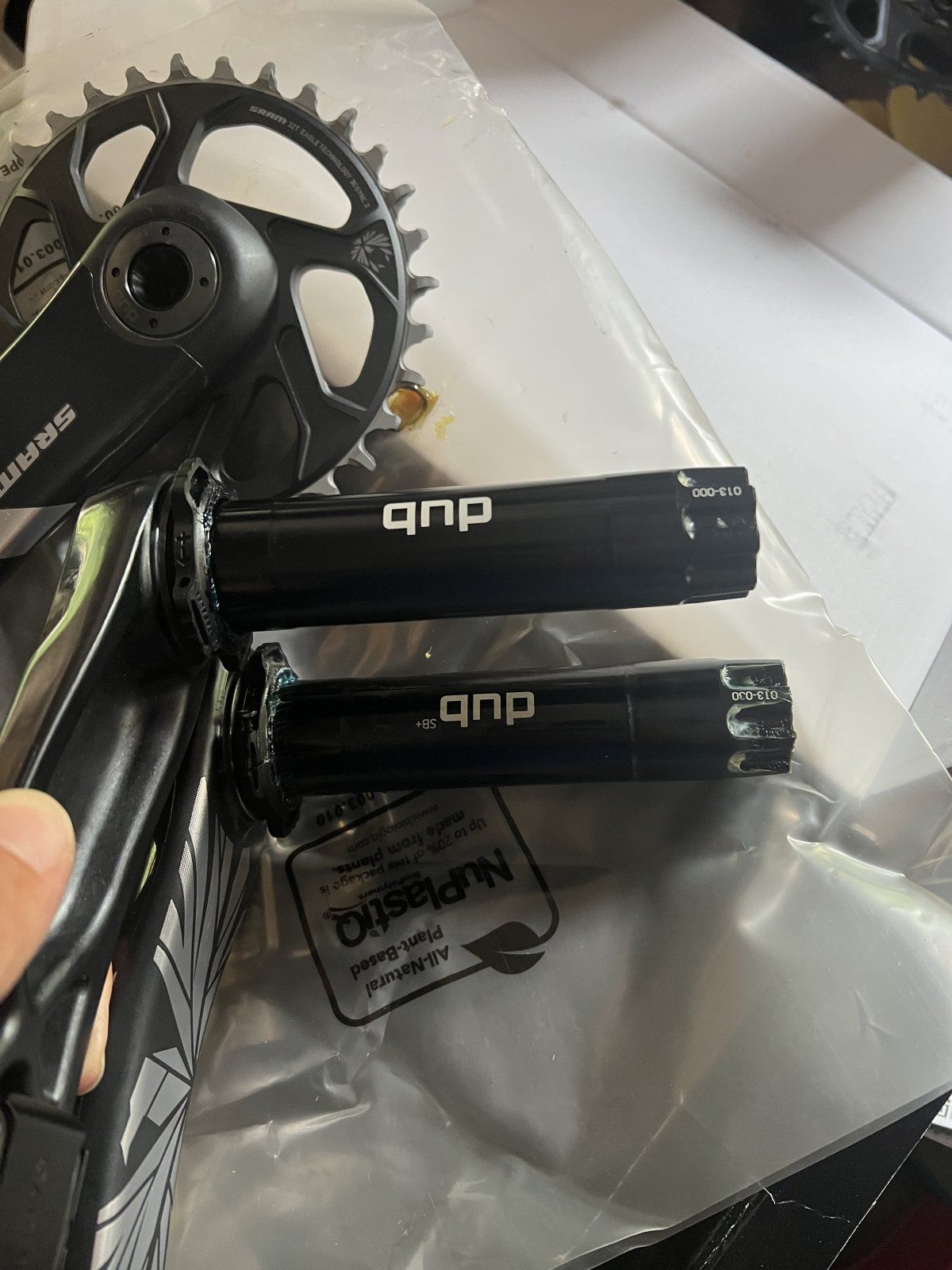

Hallo liebe MTB Freunde,
Ist war leider der falschen Annahme das das umrüsten ein leichtes unterfangen sein wird.

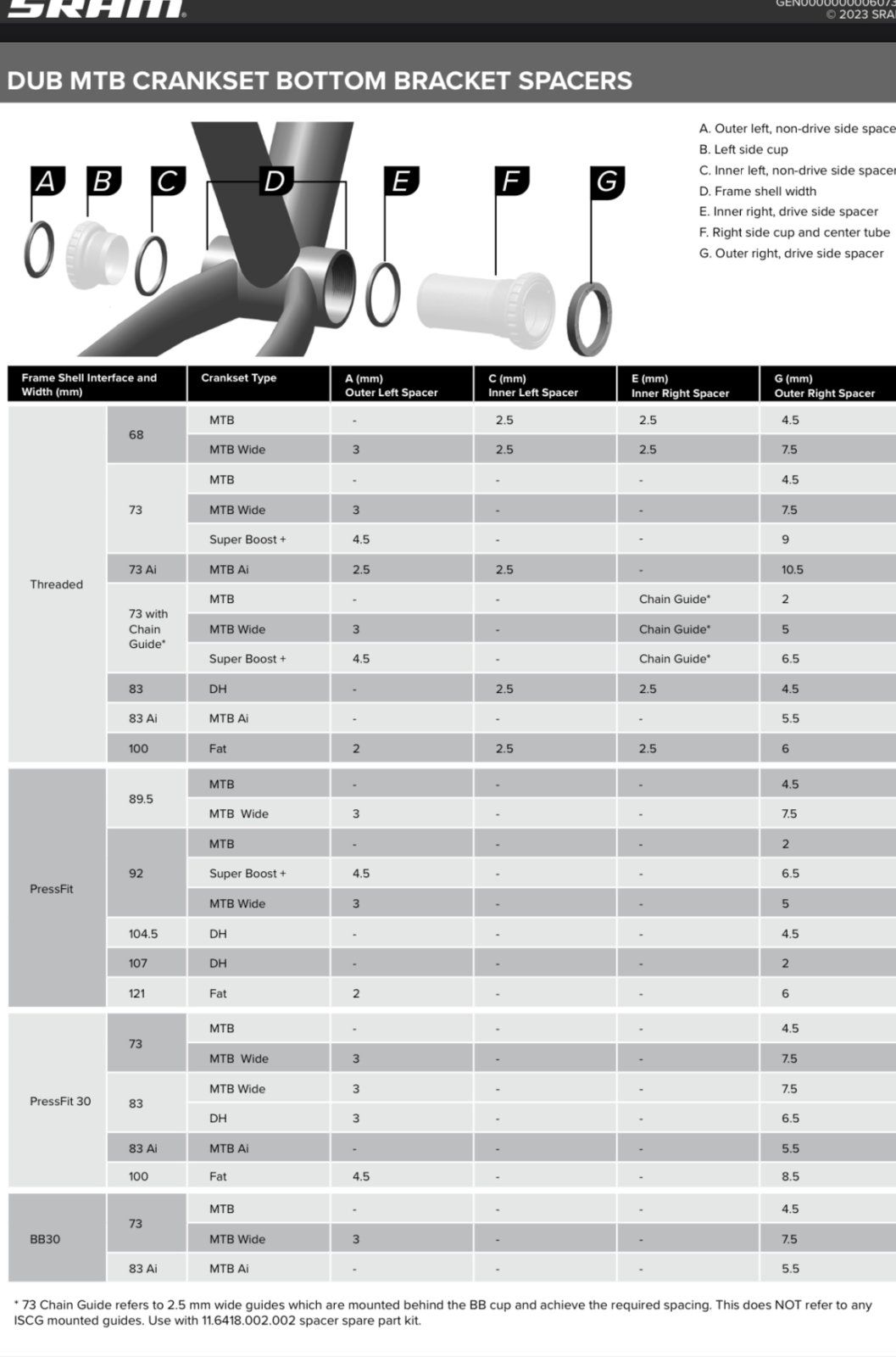

Ich habe eine rahmenbreite vom 72mm, ich wollte meine bestehende SRAM GX Alu Kurbel von meinem ORBEA OIZ m20 durch eine SRAM x01 Kurbel ersetzen. Ich habe mir auch ein SRAM Spacer Set gekauft und mir die SRAM Tabelle angesehen aber ich weiß einfach nicht welcher spacer wohin kommt so das es mit der Ketten line zusammen passt. Laut Tabelle soll ich 3 und 7,5 Einbau.
Könnt ihr mir da bitte helfen ?

Es scheint mir, als hättest Du die 'SuperBoost+'-Version bei der X01 erwischt. (siehe Bezeichnung SB+ auf der langen Welle). Das scheint somit nicht die richtige Kurbel zu sein.
Super Boost Plus ist für Hinterbauten mit einer 157mm Einbaubreite anstelle der Boost Breite von 148mm. somit wird auch an der Kurbel die Kettenlinie entsprechend angepasst.
Für die Super Boost Kurbel muss links ein 4 mm und rechts ein 9mm spacer für ein 73er Gehäuse (siehe Tabelle von sram) . Wie dann deine Kettenlinie aussieht :ka:
Evtl. wird’s besser , wenn du dann ein Kettenblatt mit 6mm offset nimmst (super boost hat eigentlich 0mm offset)
Du hast recht ich habe kein super Boosr, ich habe hinten R148/12
Wenn Umtauschen aus irgendwelchen Gründen nicht geht: man kann auch nur die Welle tauschen funktionniert bei DUB offenbar so nicht - auch wenn das von SRAM nicht so vorgesehen ist. Funktioniert aber...
Dann musst Du halt schauen, ob du die GX mit Super Boost loswirst...
Wenn Umtauschen aus irgendwelchen Gründen nicht geht: man kann auch nur die Welle tauschen - auch wenn das von SRAM nicht so vorgesehen ist. Funktioniert aber...
Wie geht das den Gedanken hatte ich auch schon aber ich war mir nicht sicher ob das geht.
Z.B hier:
Er spricht zwar von BB30 Kurbeln, die DUB sind aber im Aufbau gleich (nach meiner Information) und es sollte auch damit gehen... Funktioniert bei DUB offenbar nicht.
Ok, meine neue X01 Dub sieht auch so aus, hatte ich gar nicht mehr auf dem Schirm. Ich hatte mal bei einer BB30 Kurbel die Achse getauscht…
Ich kann nur Hoffen das r2 Bike die zurück nimmt aber nach dem ich die Kurbeln am Rad hatte sehe ich da eher schwarz. Die was ich bräuchte sind ausverkauft und haben eine Lieferzeit 2 bis 3 Monaten.
