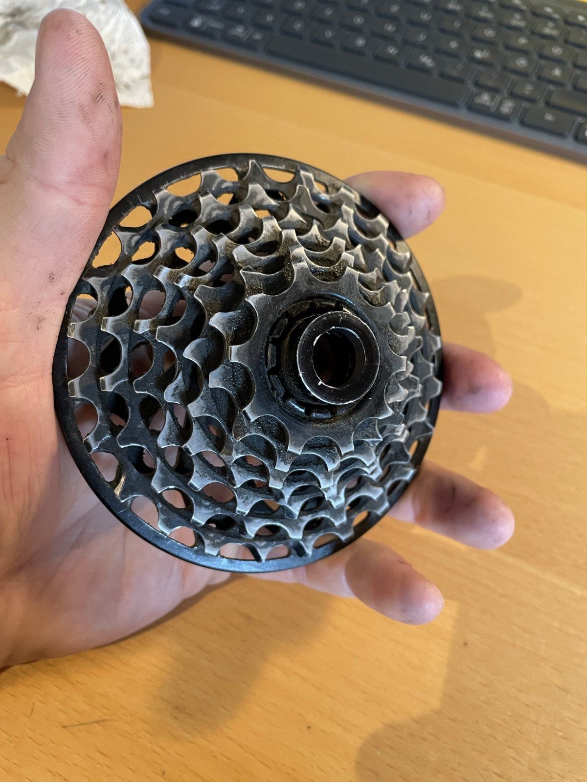

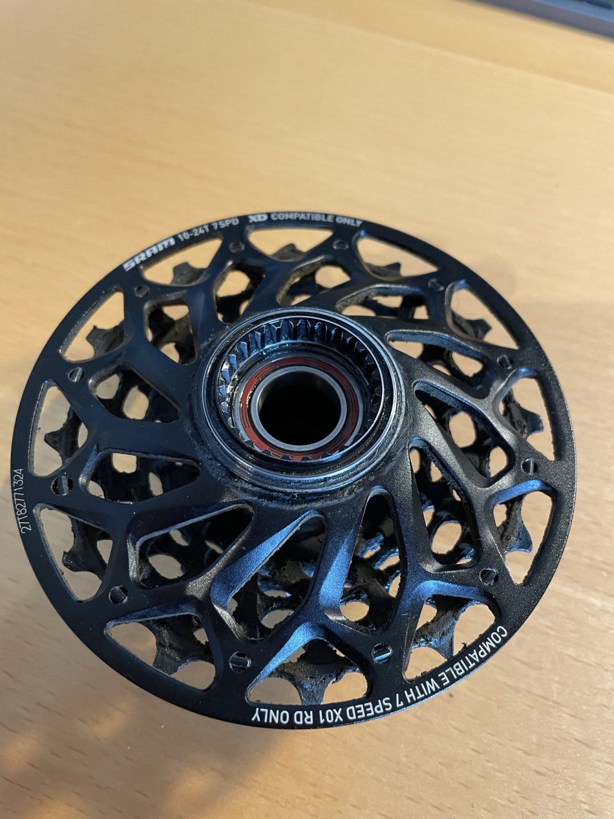

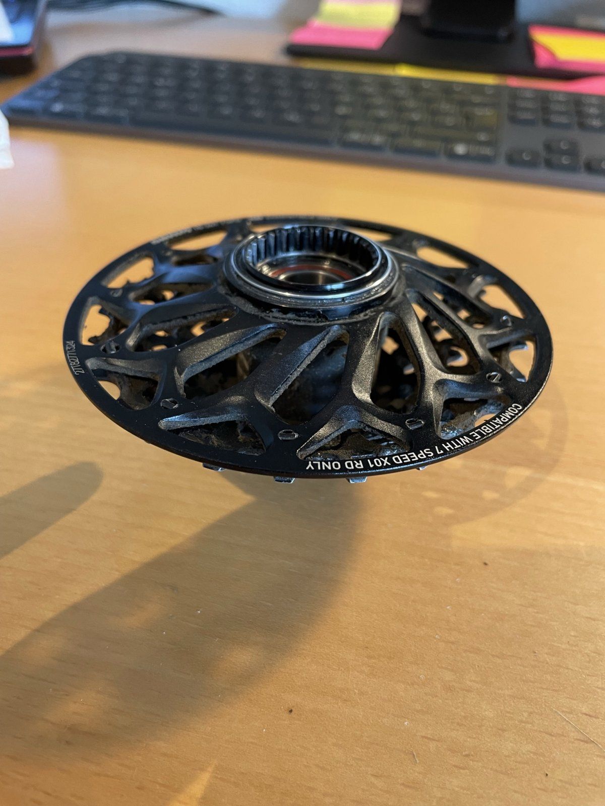

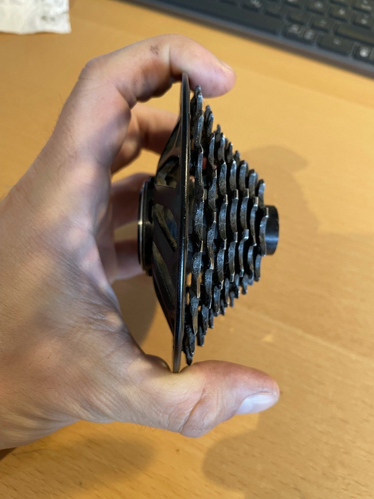

Hallo,
bei meinem Freilauf möchte ich die Lager wechseln oder den ganzen Freilauf tauschen.
Die Frage ist , wie bekomme ich den Freilauf aus der Kasette raus?
Über eine Rückmeldung wäre ich euch sehr dankbar.

In dem man das gesamte Paket wieder auf der Nabe befestigt und die Kassette mittels Abzieher und Kettenpeitsche abschraubt, siehe Beitrag 2.
Du machst die Kassette genauso und mit den gleichen Werkzeugen ab, wie jede normale HG.
Sie ist halt anders aufgebaut und es gibt keinen Lockring.
Darüber bin ich letztens auch gestolpert ;)
Ich kannte das noch von einer alten Shimano XT 3-Fach Schaltung und Kassette. Da war der Lockring sogar mal kaputt. Dann hatte ich letztens am demontierten Hinterrad dieses Teil an der Kassette gesehen und es konnte - im Gegensatz zu dem Lockring - sehr leicht abgeschraubt werden und schon konnte ich den Freilauf Zerlegen. Aber ich denke, wenn die Kassette wieder drauf ist, geht es genauso "einfach" mit dem Werkzeug, wie bei der alten XT Kassette. Wird Ende dieses Jahres bei mir dann auch mal fällig
