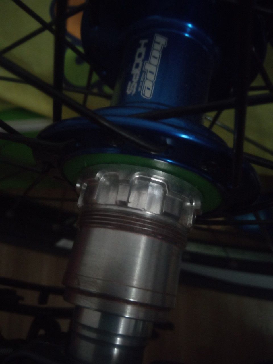

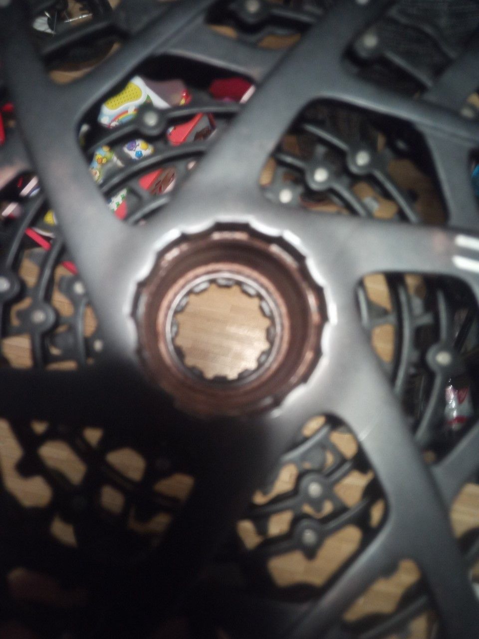

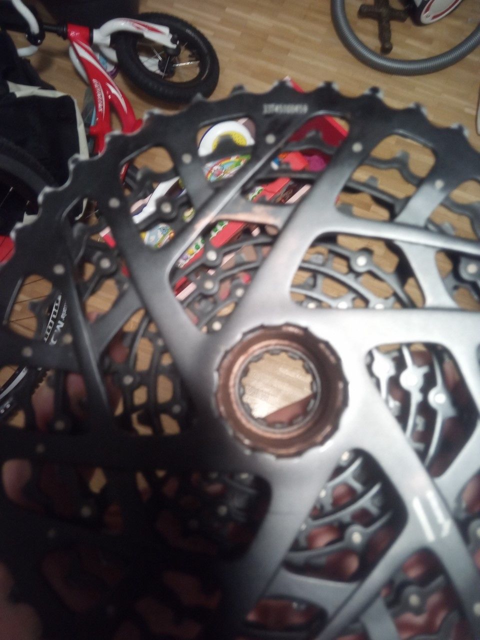

Hab versucht die Kassette mal auf den Freilauf zu schieben, bis zur hälfte passt sie irgendwie drauf, die letzten 1- 1,5cm passen aber nicht.
Servus gyor und k star, hab das Video aus #2 natürlich angeschaut, leider sieht man im Video nicht seitlich wie weit seine Kassette auf dem Freilaufkörper aufsitzt, ebenso wird da nicht gesagt was denn genau in das Gewinde greifen soll und auch nicht erklärt wird dort weshalb Kassette und Freilauf nicht identische Einkerbungen hat (siehe meine Fotos)
...da die Kassette an sich ja kein gegen-Gewinde hat.
Du hast die Kassette jetzt bis zum Gewindeanfang draufgeschoben. Und das letzte Stück bis zum Festanschlag muß geschraubt werden. Was verstehst du daran denn nicht?die letzten 1- 1,5cm passen aber nicht.
Das auf dem Foto ist ganz klar ein XD-Freilauf.
Da fragt man sich, wie er die alte Kassette abbekommen hat.
das ganze noch mal in groß:ich versteh nicht wie das Gewinde der Kassette auf das Gewinde des Freilaufs eingeschraubt werden soll da die Einkerbungen der Kassette und des Freilaufs ja ineinander stecken und kein einschrauben zulassen. Verstehst du was ich meine?
Mit dem Foto hab ich dann jetzt auch das Prinzip verstanden. Danke!das ganze noch mal in groß:

du könntest auch einfach mal die kassette in die hand nehmen, das werkzeug einsetzen und drehen.
