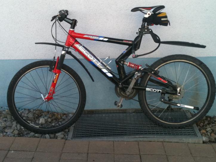

Hey Leute,
Ich suche einen neuen Hinterbau für mein Scott Fahrrad, sobald ich etwas stärker in die Pedale trete, streift es total laut.
Das Modell ist: Scott G-Zero 7005 t-6
Sicher kennt das Bike jemand, ich habe auch noch ein Bild im Anhang
Weiß jemand, wo ich so einen neuen Hinterbau kaufen kann?
Wenn es sonst noch fragen gibt, sagt es mir einfach ;)
Hi!
Bist Du Dir sicher, dass das an einem defekten Hinterbau liegt?
- Seit wann schleift es bein Reintreten?
- Wo schleift es denn genau?
- Sitzt das Hinterrad richtig? - Schnellspanner anständig (und richtigrum) zu?
- Ist das Hinterrad mittig zentriert oder ist es seitlich "verschoben"?
- Passt der Reifen, ist genügend Platz rechts/links, oder ist er schlicht zu breit?
- Hat der Hinterbau seitliches Spiel? -> Liegt's vielleicht am Lager?
- Sind irgendwo am Hinterbau oder am Rahmen (Nähe Tretlager, Drehpunkt oder Dämpferaufnahme) Risse Sichtbar?
Ansosnten:
Wie lange hast Du das Rad schon? Bestand das Problem schon immer?
Das G-Zero ist nicht gerade für einen besonders seitensteifen Hinterbau bekannt.
Also, an den von dir genannten Gründen liegt es leider nicht.
Ich habe es schon bei einer professionellen Fahrrad Werkstadt vorbei gebracht, die meinen auch wie ich, dass es einen neuen Hinterbau braucht.
High,
als erstes würd ich mir wohl eine andere "Professionelle Fahrrad-Werkstatt" suchen:lol:
Oder gab es von denen auch eine etwas genauere Aussage, was an dem Hinterbau kaputt ist?
Wenn nichts gerissen oder verbogen ist lässt sich der Rest wohl meistens reparieren.
Wie FNC schon geschrieben hat würd ich erst mal selber kontrollieren.
Vor allem den Schnellspanner!!
Wie kriegst du das Ding denn so herum geklemmt?
Ich meine, auf dem Bild sieht es so aus, als ob der Schnellspanner über dem Ausfallende geklemmt ist.
Geht der so denn überhaupt ganz zu?
Gruß Doc
