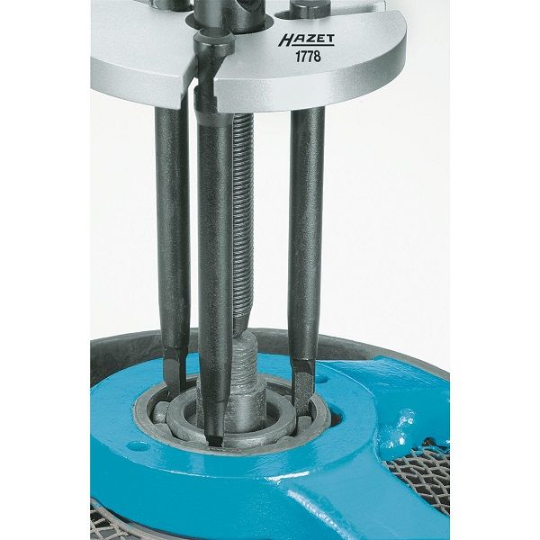

Jepp , damit
Nur natürlich mit einem entsprechendem Druckstück für die Spindel um das Lager rauszuziehen
Im Bild wird die Welle rausgedrückt
