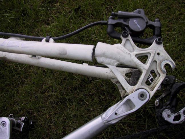

Alles halb so wild,hatte bei meinem AMS-Pro Model2004 auch zweimal die Hinterbaustrebe an der Bremsaufnahme gebrochen,war eine zu schnelle ausgekühlte Schweißnaht und ein Materialfehler.Bin da nach bis anfang des Jahres mit dem AMS ohne Probleme gefahren.Und fahre wieder Cube ein Stereo.Was meinst du wieviel Probleme andere Hersteller haben.Außerdem werden sollche Sportgeräte ja auch hart rangenommen.Nehme mal dein Auto fahre immer so wie du mit deinem Rad färhst dann wirst du sehen was du für einen Verschleiß hast.Oder du rollst mit deinem Rad nur Forstautobahnen.Gruss:daumen:

Hallo Leidensgenossen,
möchte die Problematik mit einem weiteren Fall ergänzen, jedoch erhalte ich von Cube keinen kostenlosen, neuen Rahmen, da ich mit 5 Jahren und 5 Monaten die Gewährleistungszeit überschritten habe.
Rechtlich vielleicht ok, aber sobald man den Anspruch eines führenden Mountainbikeherstellers erhebt und auf seiner Homepage dies bewirbt : "Innovative Rahmentechnik, zukunftsweisende Fertigungsmethoden und optimale Oberflächenveredelung vorgestellt in unserem Innovation Center" (Zitat), sollte man die Gesundheit seiner Kunden nicht in dieser Weise gefährden.
Gruß Andreas.
