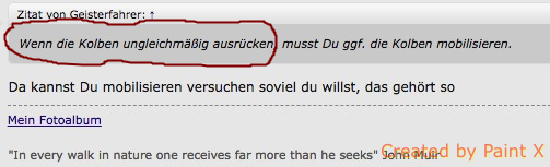

Wenn die Kolben ungleichmäßig ausrücken, musst Du ggf. die Kolben mobilisieren. Im Scheibenbremsen - Kompendium (Downloadlink in der Signatur von User Schildbürger) findest Du, wie das geht und noch viele Infos mehr.

Du bist der Meinung, dass die Kolben auf der rechten Seite weiter ausrücken sollen als die auf der linken Seite, ja?
Es ist technisch nicht möglich das alle Kolben gleichzeitig gleich weit herauskommen wenn keine Beläge eingebaut sind. Irgendein Kolben wird immer schneller ausfahren als die anderen usw. Das ist völlig normal und wie schon geschrieben technisch gar nicht anders möglich.
So, wie Du es schreibst ja.
Aber wenn das so signifikant ist, dass es zum Belagsschleifen führt, stimmt etwas nicht.
Sonst müsste ich die Guides von drei Rädern einschicken, weil bei denen nichts davon zu bemerken ist.
Ein Glück, dass ich noch ein paar Räder mit Hope und Magura habe, sonst müsste ich ja ne Woche zu Fuß gehen...
