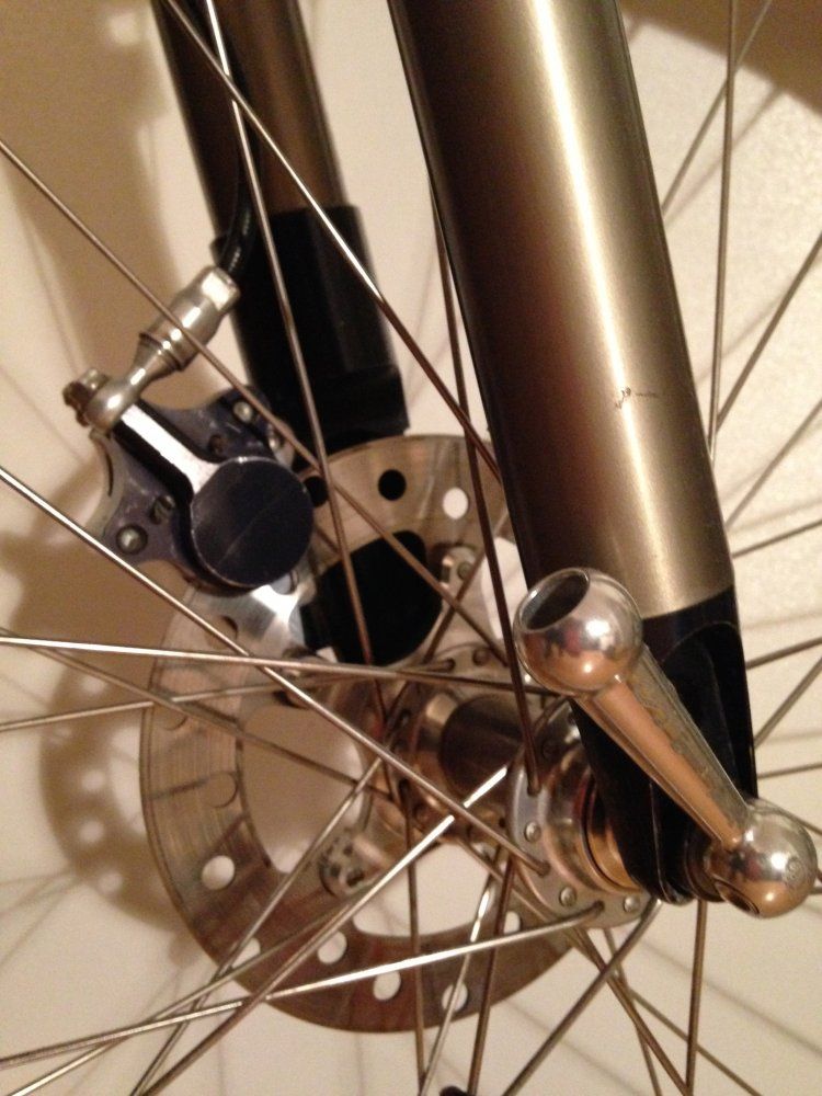

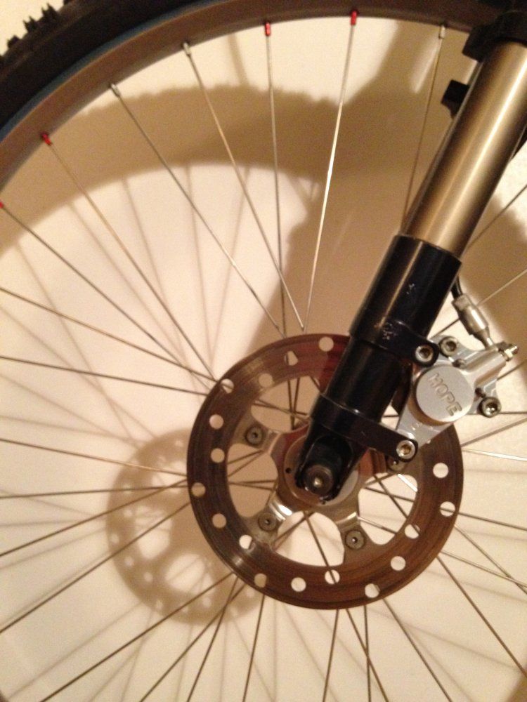

hallo
hier die Bilder der Scheibe wie ich sie gern hätte. Die auf dem Bild ist mit 155 zu klein.
185 schleift am Gehäuse der Bremse.
Grüsse Sebastian

Edit: Auf deinem Bild ist doch ein C2 mit einer 3 drauf (kann das leider nicht genau erkennen) ? Wenn dem so ist ist der Sattel eigentlich für 185mm Scheiben gedacht, sollte also eigentlich machbar sein das zu montieren.
hallo
Dank dir. Ich schraub kommende woche nochmal die andere Scheibe rein und mach ein Bild.
Ja der Sattel hat die 3 drauf, deshalb wunder ich mich ja auch. Dadurch das der Sattel genau zur Aufnahme passt gibt es auch kein spiel um diesen höher zu montieren. Eigentlich müsste auch der Sattel weiter nach aussen bzw. die Disc weiter richtung Speichen damit die Scheibe nicht am Belag schleift, was aber nicht möglich ist.
Hab die Aufnahme schon nachgefräst ... also Bergman und hope passen schwer zueinander....
