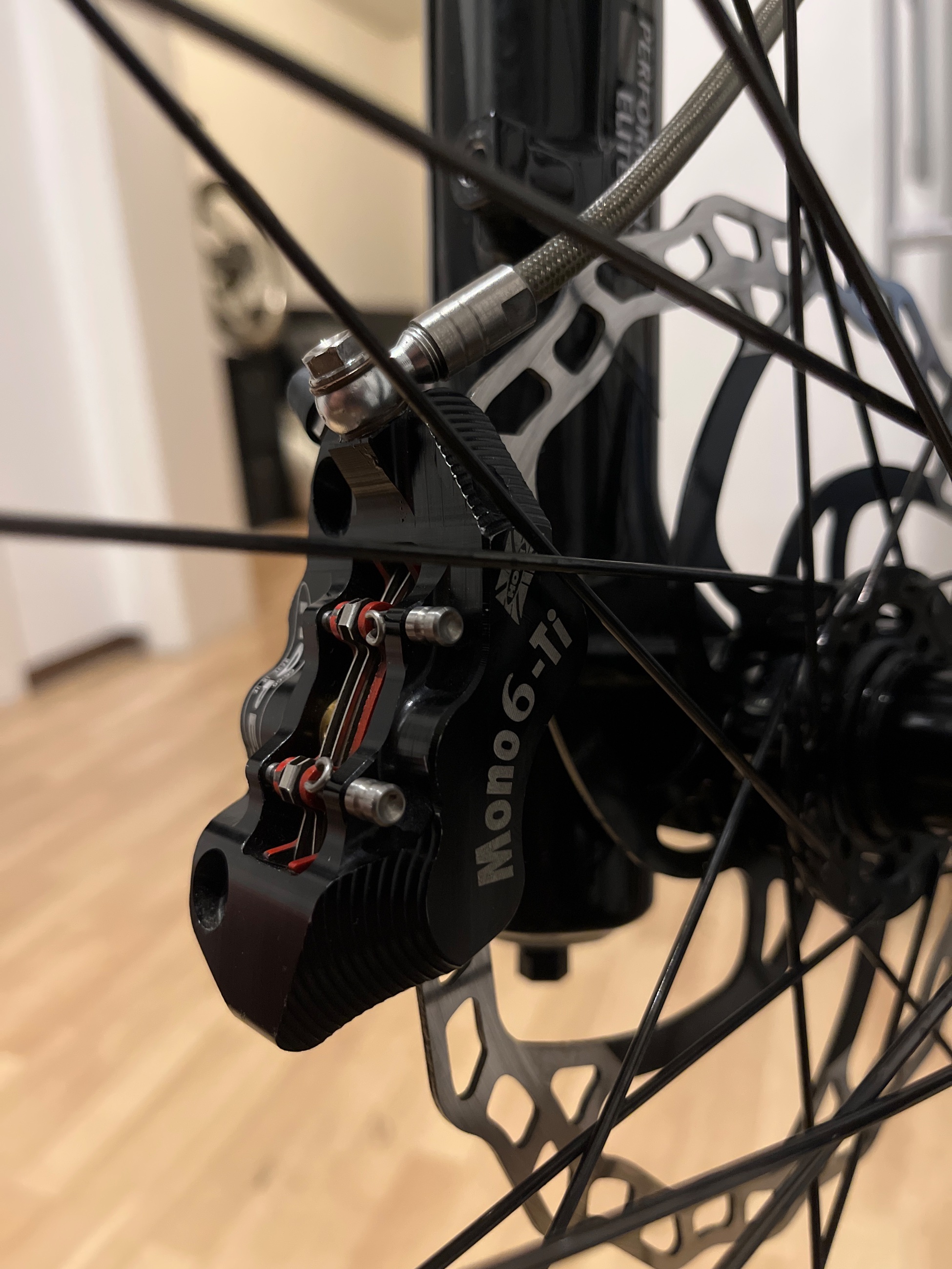

Danke :)die Liste der Adapter sind mir bekannt und der aufgeführte Fox 40 Adapter ist auch in meinem Besitz, aber mit der seitlichen Verschraubung was dem „IS“ Standard auch ähnelt, wird die Bremse nicht montierbar sein.
Natürlich gibt es von der Rückseite auch noch ein Bild. 🤓

Na ja, die Aufnahme an der Gabel sieht nach PM aus, also bräuchtest Du einen Adapter von PM auf den alten Fox40 Standard.... k. A. ob es sowas gibt.

Die (Super) Monster T hatte, wie deine 2023 Fox 40 einen PM 8" (203mm direkt) Aufnahme.
Ich denke, der sollte passen.
Die Fox 40 wurde erst irgendwann nach 2010 oder so von IS2000 auf PM umgestellt.

Hi, ja danke dir.
Ich glaube das ich den Adapter schon auf Fotos gefunden habe.
Ich hänge ihn mal an, bei Kleinanzeigen verkauft gerade auch jemand die Mono 6ti mit dem Adapter.
