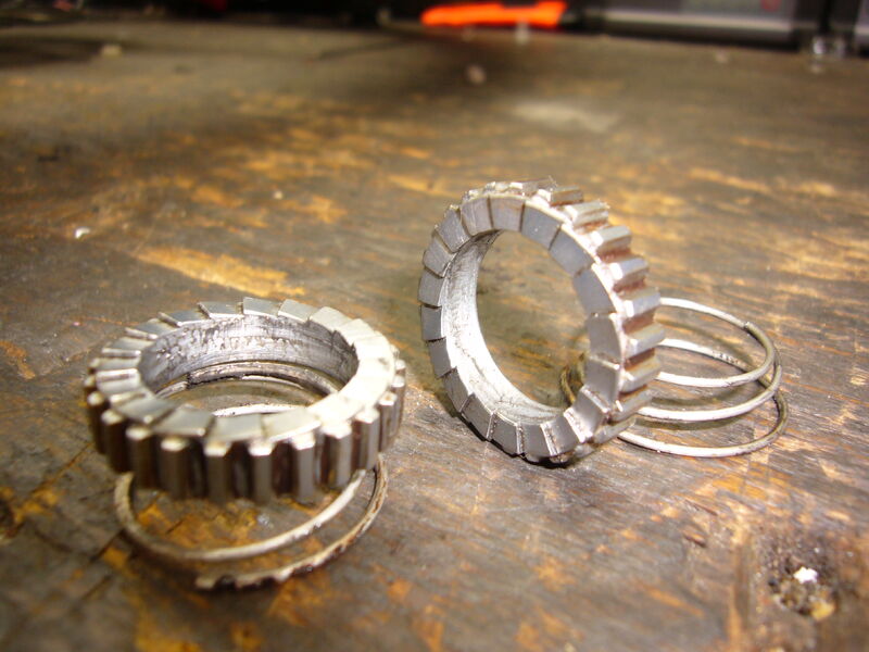

Nein, die Hope hat Sperrklinken:
und die DT hat Zahnscheiben:
Die Stirnverzahnungen greifen dabei ineinander und in die eine Richtung greifen sie ineinander und in die andere rutschen sie rüber. Die Anpresskraft wird durch die Federn erzeugt.
Finger weg von der Hope, wenn Du zum selben Preis (und selbst zum regulären Preis der DT würde ich diese nehmen) eine wesentlich bessere Nabe bekommst.
Die Technik mit der Stirnradverzahnung von DT ist simpel und enorm haltbar. Zudem sehr leicht zu demontieren um zu reinigen.
