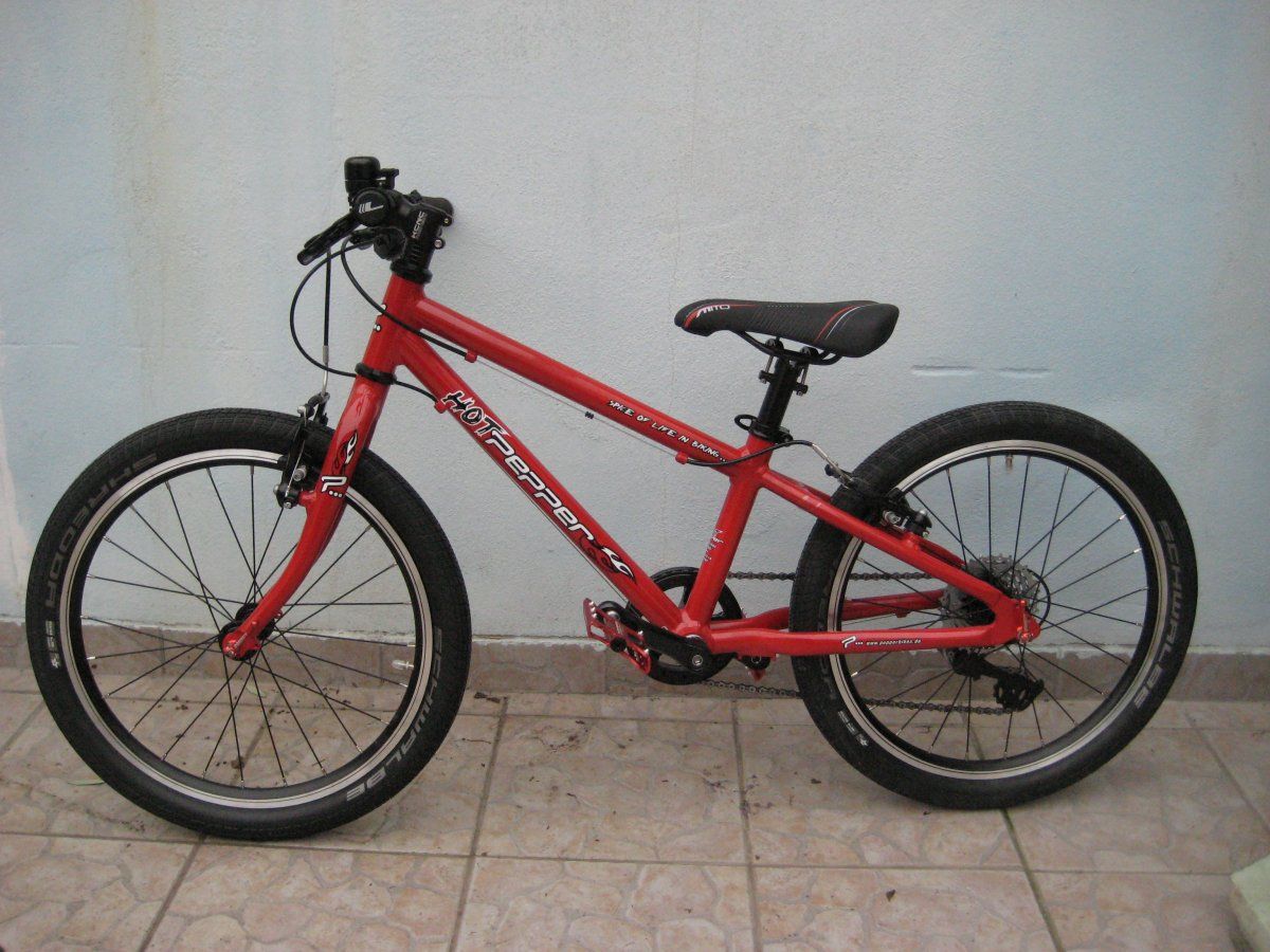

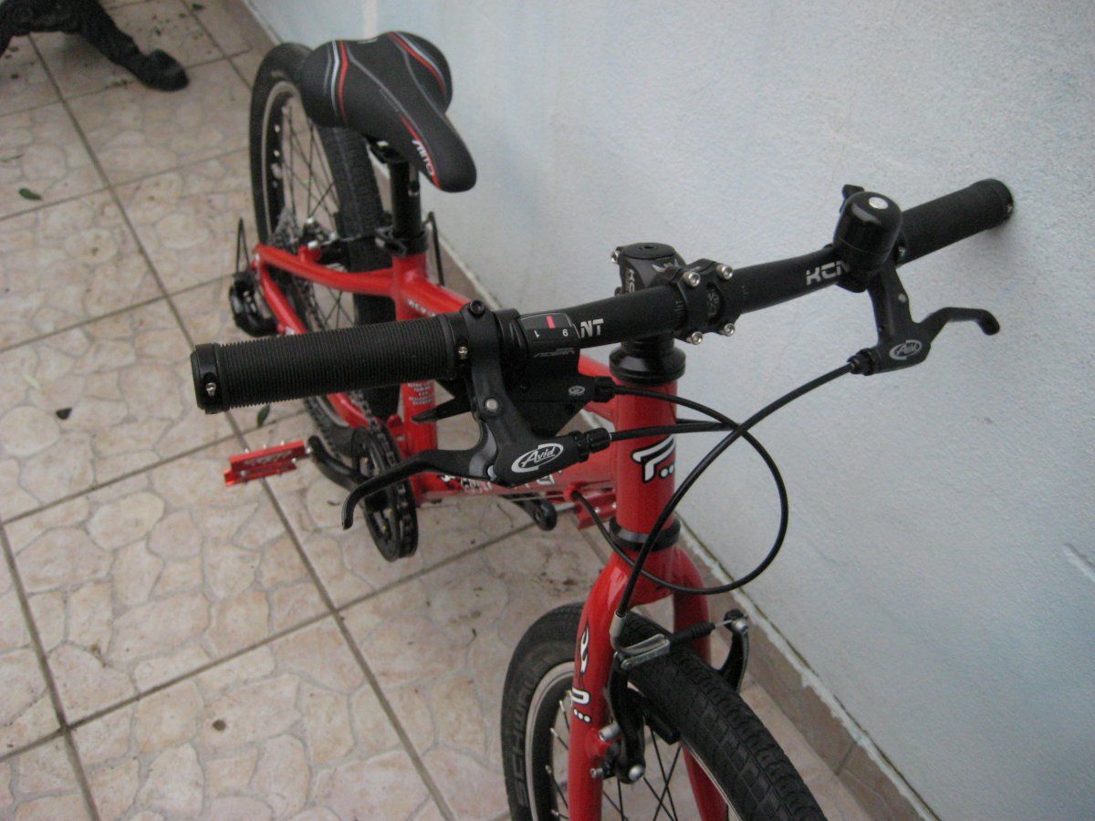

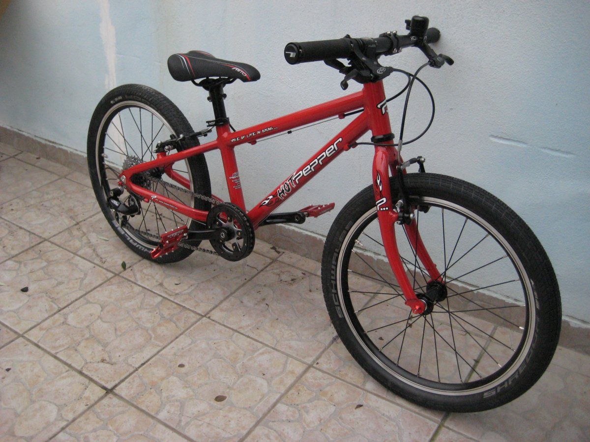

Hallo
So die Bilder, Jetzt mit 8,05 Kg

Re: HotPepper
Hallo
Ja, der Papa hatte mal wieder die Schrauberrietis.
Token Innenlager mit Hohlwelle
KCNC Lenker/Vorbau
Titan-Schnellspanner
Titan Achse Pedale
gekürzte M-Wave Stütze
Schraubgriffe
Avid Bremsgriffe
Selle Bassano Mito
Sattelstützenschnellspanner
9 Fach XT Zahnkranz mit Kette (hatte ich noch leicht gebraucht)
Shifter 9 fach (lag auch noch rum)
2.0 Faltreifen Sherrda mit Schwalbe Schlauch
sodele, gestern die Räder aus dem Karton befreit, ohne dass neugierige Kiddies dabei sind:
1. 20" Hot Pepper in rot:
süßes, kleines Rad. Laut meiner Kofferwaage 8,9 KG ohne Pedale.
Schaltwerkskäfig kommt der Straße im kleinsten Gang gefährlich nahe - keine Ahnung ob das bei allen 20"-Bikes so ist.
Die 1,4"-Rennradbereifung geht gar nicht, da muss noch was anderes rein, ansonsten richtig schickes Rad.
Verstehe allerdings nicht, warum da Autoventile verbaut werden - Sclaverand wären doch viel geschickter (zumindest für mich). Weiß jemand ob es nen Adapter Sclaverand auf Autoventil gibt, damit ich nicht zwei Pumpen auf Tour mitschleppen muss?
2. 24" Hot Pepper in Blau:
Bauart dem 20" sehr ähnlich, durch die Federgabel sieht es wie ein richtiges Bike aus. Federgabel spricht leicht an, bin gespannt wie das mit Kind aussieht. Die 1,95"-Reifen sind OK, die werden vorerst mal drauf bleiben.
Gewicht: 10,4 KG ohne Pedale (Kofferwaage ist da evtl. etwas tolerant), aber leichtes Übergewicht hat das Rädchen schon, dürfte bei den anderen Herstellern aber nicht anders sein.

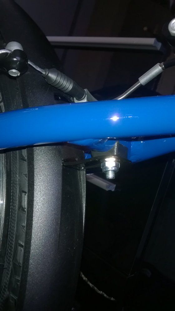

Btw: die Kettenstreben sind asymmetrisch, leider hat man das nicht bedacht als man die Bremssockel angeschweißt hat, heißt die Arme der hinteren VBrake stehen immer schief , ist der optimalen Kraftübertragung auch nicht unbedingt zuträglich.
Weiß nicht ob ich der erste bin der ein Kind hat dem die Kraft ausging aber alles in allem ist das für das Angebot ( 299 mit Zusatzausstattung) schon grenzwertig was Kompromisse angeht. Aber für ein Rad das 350.- kosten will und das sich auf die Fahnen schreibt kindgerecht zu sein , finde ich Montage und Ergonomie im Vergleich zu dem was ich bisher in dieser Preisklasse gesehen habe unterdurchschnittlich.
Mit den Bremssockeln sieht man übrigens auch auf dem Bild der Seitansicht auf der Homepage , wenn man mal genau auf das Langloch schaut .

Hinterrad ist übrigens mittig im Hinterbau
IMG_20141225_164710.jpg IMG_20141225_165010.jpg IMG_20141225_163932.jpg IMG_20141225_164017.jpg

Edit: ändert bei mir leider nichts an meinem Problem. Die 1,85“ Mow Joes passen dann nicht mehr drunter , ist einfach konstruktionsbedingt verdammt wenig Platz zwischen Bremszug und Reifen, hast du original Reifen drauf?
Biegen hin oder her, wohnen am “Land“ und wenn beim ersten Dreck das Hinterrad am Schutzblech schleift ist's dumm.
Aber um das klar zu stellen, das mit dem scheuern des Bremszuges ist das was mich am wenigsten stören würde, solange die bremse leichtgängig ist und mit wenig Handkraft funktioniert.
Da wird unnötig Funktion und Freigang verschenkt, dadurch, dass die Sockel so sinnlos tief platziert sind.
