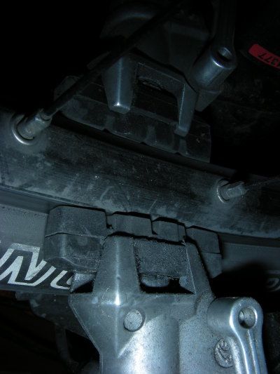

Ich hab ne Magura Laurin Gabel mit Firmtech HS33. Vorher war an dem Bike eine Magura O24U auch mit Firmtech, die Gabel lief gut, ging dann aber kaputt (nach vielen Jahren) dann durch Laurin ersetzt. Nun ist die Laurin aber offenbar breiter und die Felge offenbar zu schmal. Daraus folgt: die HS33 packt nur zu, wenn die Beläge ganz neu sind, nach kuzer Zeit bringen sie aber keinen Druck mehr auf die Felge, Abstand ist zu groß. Einstellmöglichkeiten sind schon alle auf max. Dickere Bremsbeläge scheint es nicht zu geben, der? Jemand ne Idee, was man da machen kann, außer breitere Felge reinbauen?
die Schellen kann man doch an die Felge schwenken, wie ne V-Brake. Dann die Nehmerkolben nat etsprechend leicht schräg nach oben statt senkrecht ausrichten, relativ zu den Halteschellen gesehen. Auch das reicht nicht mehr? Hast Du mal nen Bild?
Also die Firmtech kann man da offenbar nicht verstellen. Unten mal ein Bild. Die Felge ist 23mm Aussenbreite, damit ohnehin etwas schmal für die aufgezogenen 2,35" Racing Ralph. Man sieht schön, dass die Blöcke voll ausgefahren sind und noch kaum abgenutzt, die Felge aber trozdem kaum erreichen. Auch passt die Flanke auch nicht mehr ganz, die Bremsblöcke stehen etwas über, zum Reifen wäre aber noch etwas Platz. Die Firmtech Aufnehmer sind hier also etwas zu tief. Bei der O22U hat das jedenfalls einwandfrei gepasst. Was mich interessieren würde: Ist das normal, dass die Laurin andere Positionen hat, weil sie eher für schwereres Gelände gebaut ist als z.B. die O24U? Oder sind das Fertigungstoleranzen? Oder ist das ggf. sogar Fertigunsgfehler? Ich hab schon mit dem Bikeladen gesprochen, die mir die Gabel getauscht haben, die stellen sich aber natürlich blöd.
