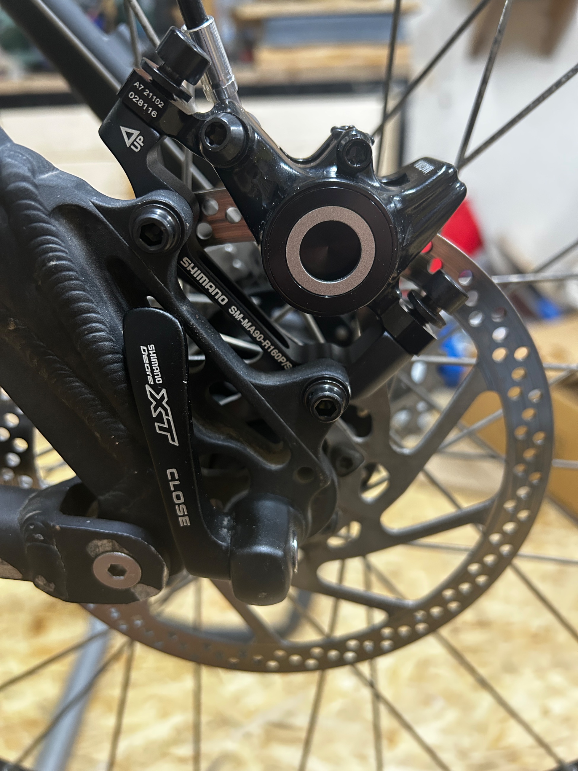

Hallo,
Ich möchte eine neue MT4 mittels Shimano SM-MA90-R160P/S Adapter und einer Shimano Scheibe SM-RT75 (160 mm) montieren.
Ich kann den Sattel nicht mittig montieren, der rechte Beleg liegt voll an, obwohl der Sattel max. nach rechts geschoben ist.
Gibt es da eine offizielle Lösung?
Darf man zwischen Rahmen und Adapeter eine dünne Scheibe montieren?
(Bremsleitung muss noch gedreht werden)
Danke für Tipps.
Die waren bei IS2000 völlig normal, um die Bremse schleiffrei zu montieren. Selten, dass die Langlöcher am PM-Sattel nicht reichen, um das auszugleichen, aber wenn's halt so ist, Spacer rein wie von Dir richtig erkannt.
