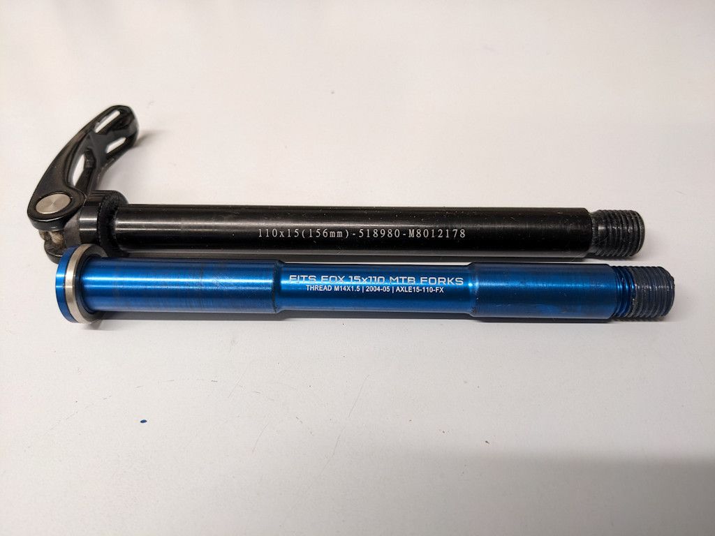

So, die Gabel ist da. Hab aber übersehen, das da keine Steckachse dabei ist. Wer bietet bitte Gabeln ohne Steckachsen an
? Jetzt bin ich gespannt, ob ich da die Richtige finde. Gewinde 14x1.5 ist Fox nehme ich an - meine Maxle passt nicht, ist ja 15×1.5. Aber dann kommt ja noch die Achslänge dazu. Falls da wer Erfahrung hat, worauf es da ankommt bzw. ob es noch Parameter gibt die helfen könnten.

Gibt bei r2 einiges, aber ziemlich teuer. Länge kannst du messen. 110mm plus breite der Gabelholme und abzüglich Ausfräsungen (falls vorhanden).
Ja, eigentlich passen alle FOX-Boost-Achsen für 15x110mm.
Oben abgebildet ist die Original Bontrager Achse mit Schnellspanner.
Unten abgebildet ist die passende Steckachse von Wolf Tooth (die ich aktuell verbaut habe). Die gibt es derzeit bei BIKE24 für etwa 35 Euro. Siehe: https://www.bike24.de/p1278453.html
PS: Die Einbaulänge ist gleich (die Foto-Perspektive täuscht).
