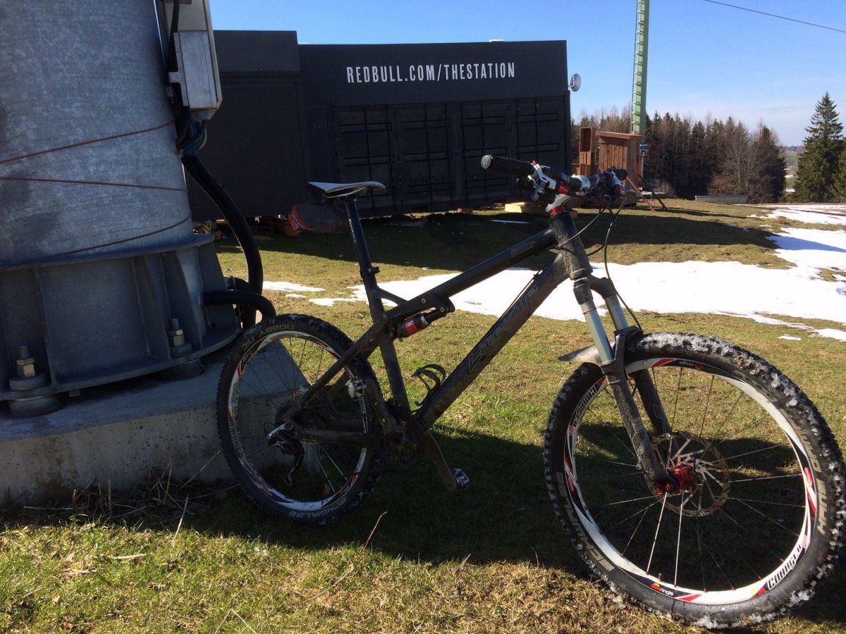

Muß ja sagen, das mk3 hat alles mitgemacht, war echt super auf der Skipiste zu fahren, da für Skifahrer offiziell geschlossen. Am Samstag sah es noch so aus
Doch dan 5 Tage Schneesturm
Oder hier, liegen gerade mal 20std. Differenz zwichen.
Hatte aber Spaß, 2 Tage zwar nur aber die hatten es in sich. Die Seilbahn war leider geschlossen, somit hieß es tragen, tragen,...
