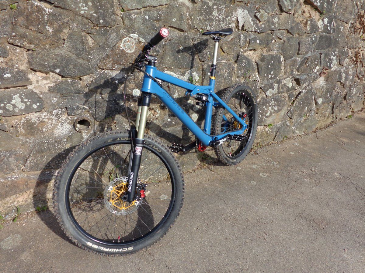

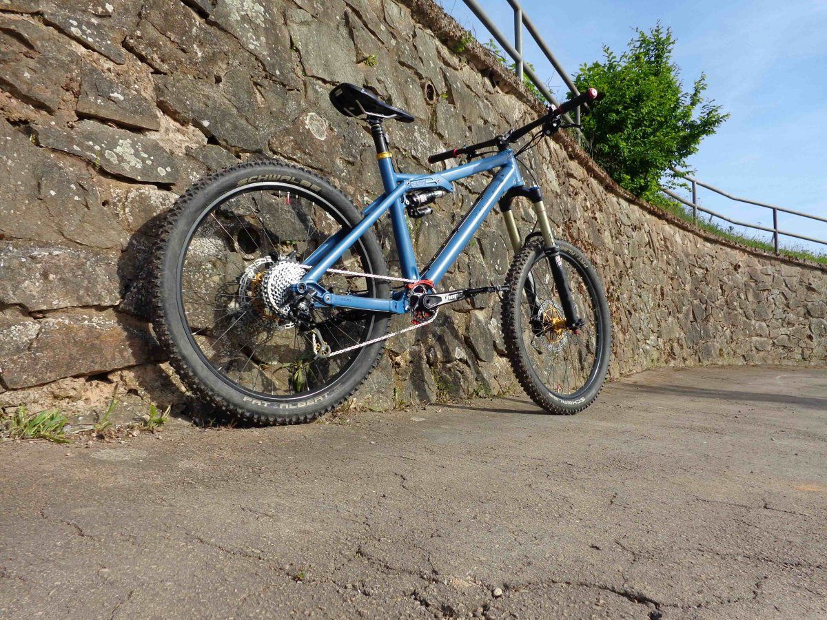

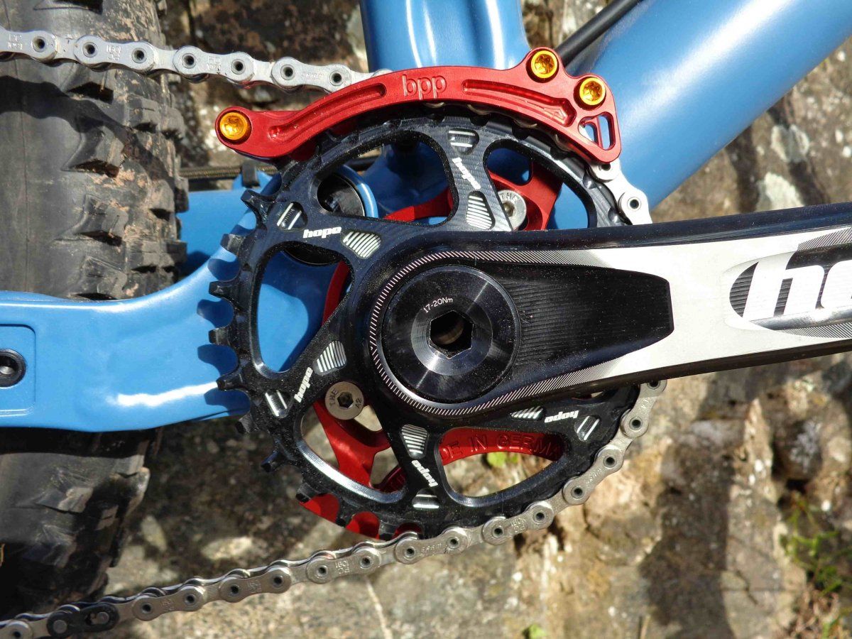

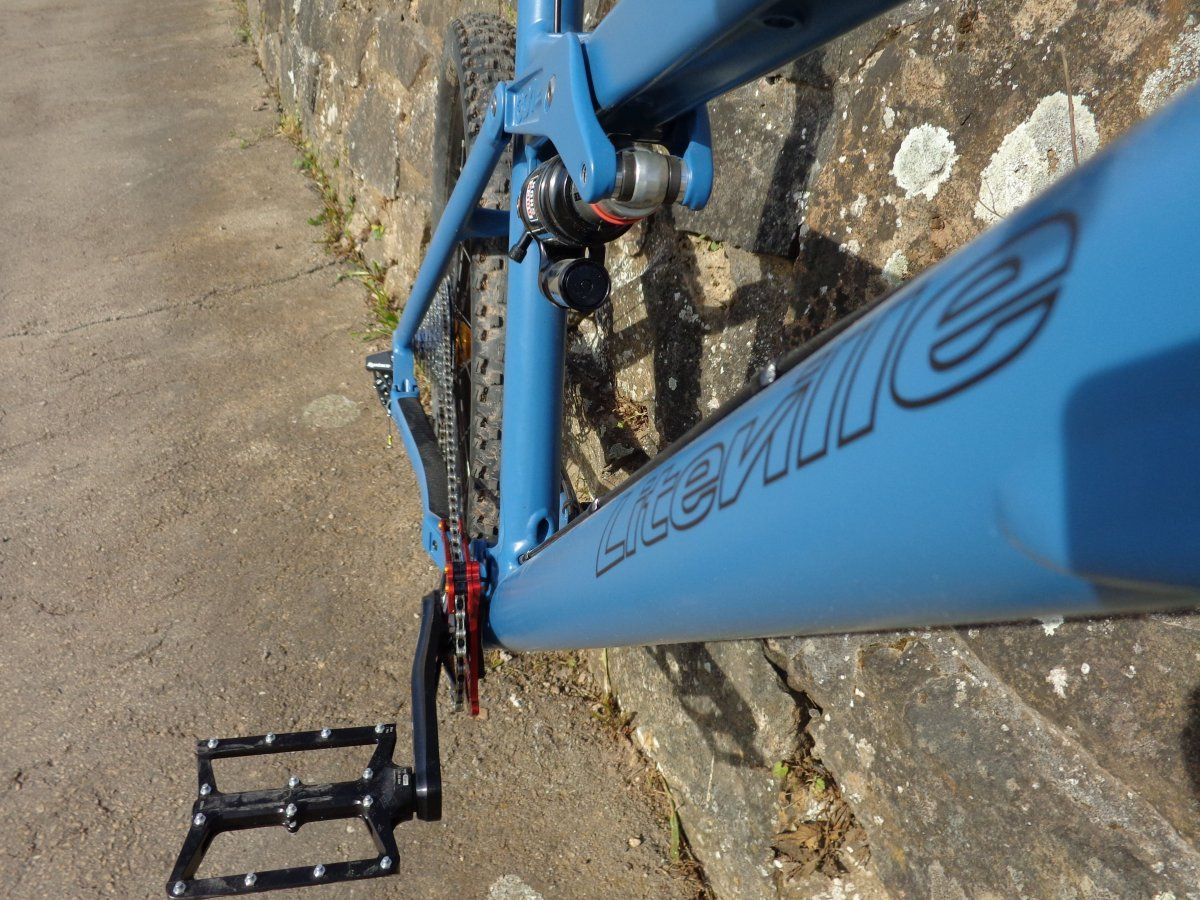

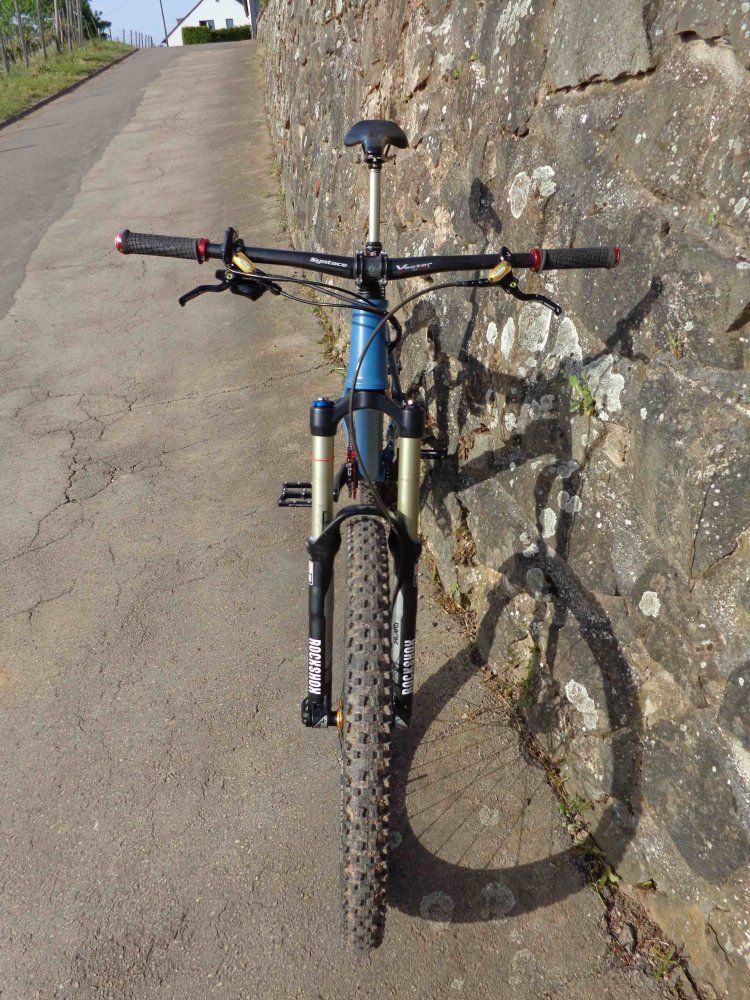

So, liebe Leute, hier ist nun endlich, nach gut 1/2 Jahr Bau- und Bestellzeit, mein leider schon wieder völlig veraltetes, total oldschool 26" ;)Liteville 301 MK11-2!! :love:
Nach einigen Lieferverzögerungen bei einigen Teilen und der dann doch zum Teil in Liebe verfallenen Kaufsucht für Neuteile, die nicht geplant waren, aber doch gut passen, ist es heute fertig geworden.
Die Farbkombination gold-rot stand schon lange fest und ist mit dem blau des Rahmens finde ich auch gut gelungen. Ist bestimmt nicht jedermanns Geschmack, aber schwarze Stealth-Tarnkappenbomber hatte ich vorher schon drei in Form von 301 MK1 und MK8, sowie dem Teilespender 601 MK1.:cool:
Danke an Stefan (Lord Helmchen) für das Dämpfertuning und Deni von bpp für den Extra Adapter der Kettenführung!! :daumen:
Also nicht mehr lange reden...hier die Bilder! Gewogen habe ich noch nicht.
Jetzt stehen die Test und Einstellfahrten an und viiiiidl grinsen mit dem bike..:daumen:
