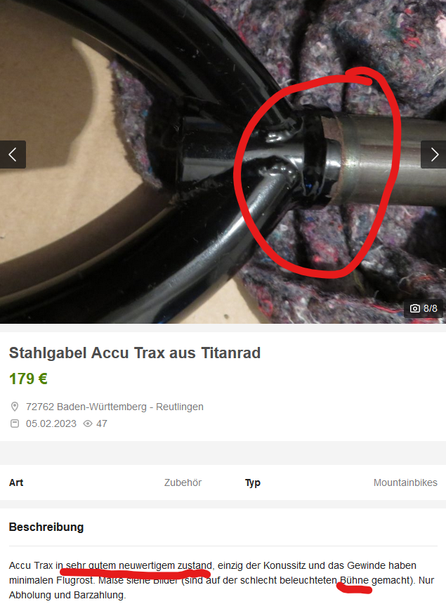

Wo ist die Gabel Schrott?Die Akku n 100er zu günstig und dafür der Titanrahmen 100-150€ zu teuer ...

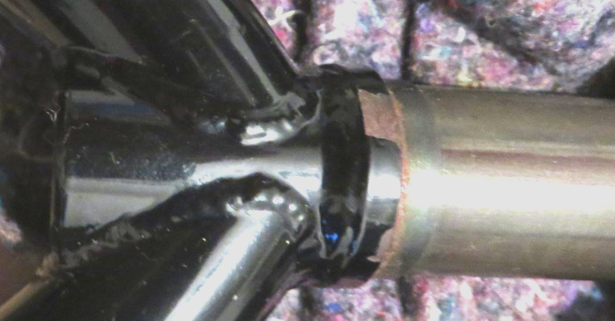

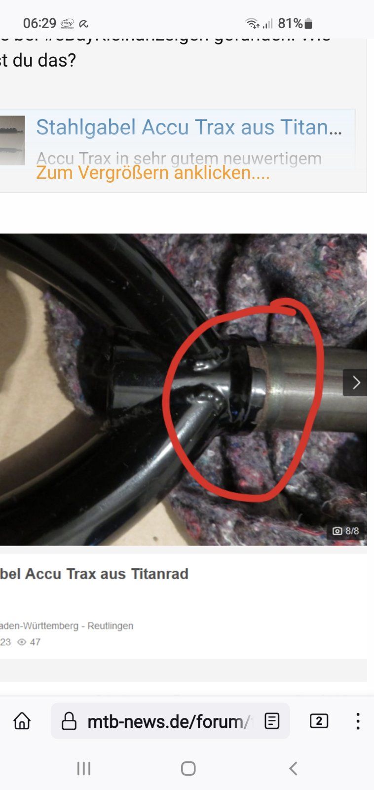

Edit: sehe geade, die Gabel ist Schrott
Hat die Gabel einen leichten Schlag abbekommen oder liegt das am Winkel der Aufnahme?

was genau siehst Du da, dass sie zu "Schrott" macht?

HR nabe könnte eine Ibis/Hügi seinWenn die Gabel einigermaßen was ist (technisch und optisch) wären die 50 Euro gut angelegt...

Das sieht nicht nur nach ein bisschen Flugrost aus, sondern eher nach ziemlich heftigen Befall des gesamten Konussitzes - an der Stelle eine Durchrostung, die hier ja schon nicht auszuschließen ist und Dir klappen die Gabelbeine bei der ersten Bordsteinkante auf dem Weg zur Eisdiele weg...
