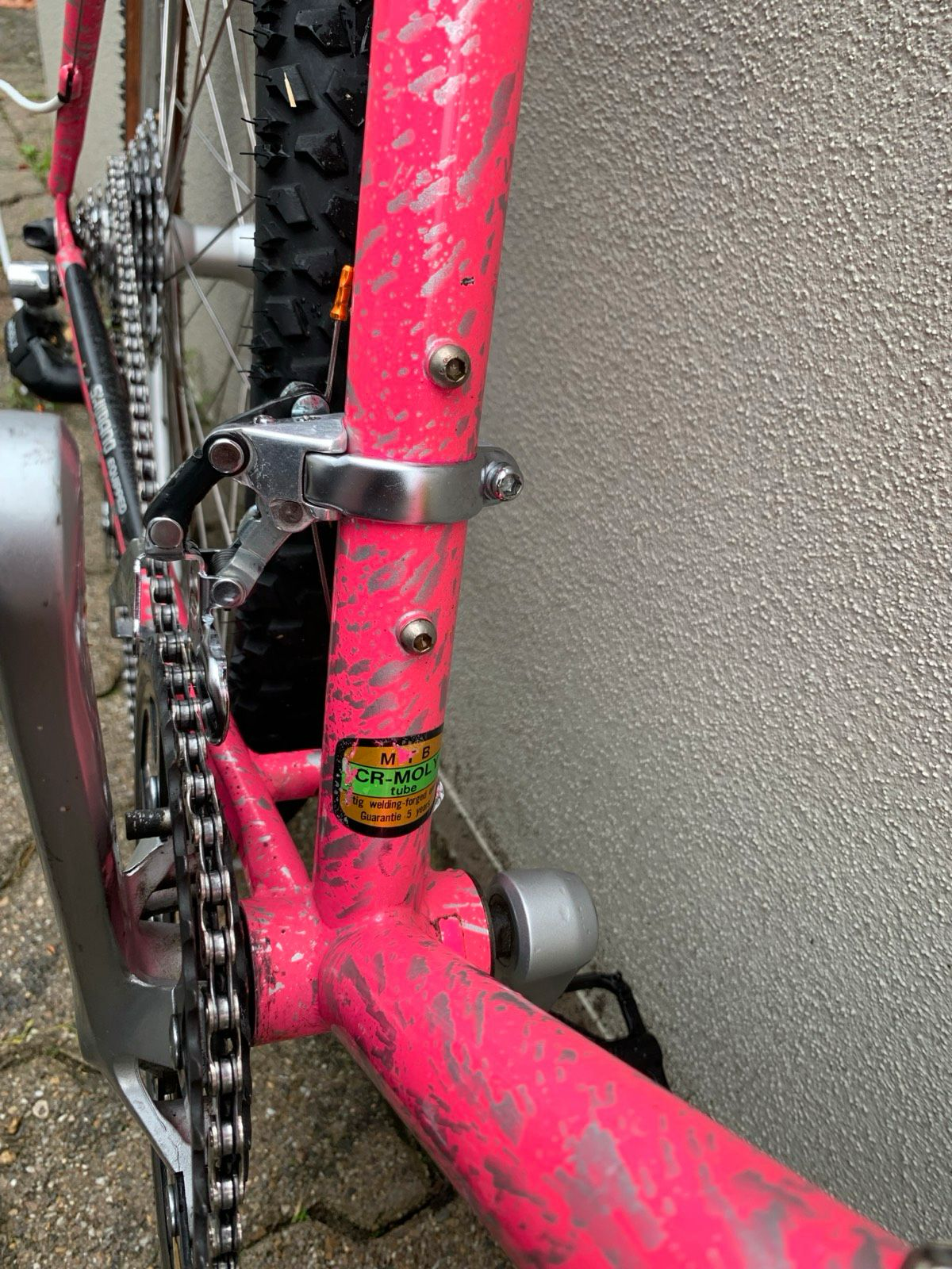

Anhand der Zuganschläge am Unterrohr, die NICHT am Steuerrohr angeschlagen sind, ist es maximal eher ein Rahmen aus der Pine Mountain / Eldrigde Grade Ecke und somit wohl auch KEIN Prestige Rohrsatz, sondern eher Tange MTB DB

Der Marin Rahmen wurde neu lackiert und mit neuen Decals versehen, steht in der Anzeige. Das Gewicht wäre interessant für die, die nicht selbst hinfahren können.
Anhand der Rahmennummer, tippe ich Team Marin 1992, ohne Gewähr :D
