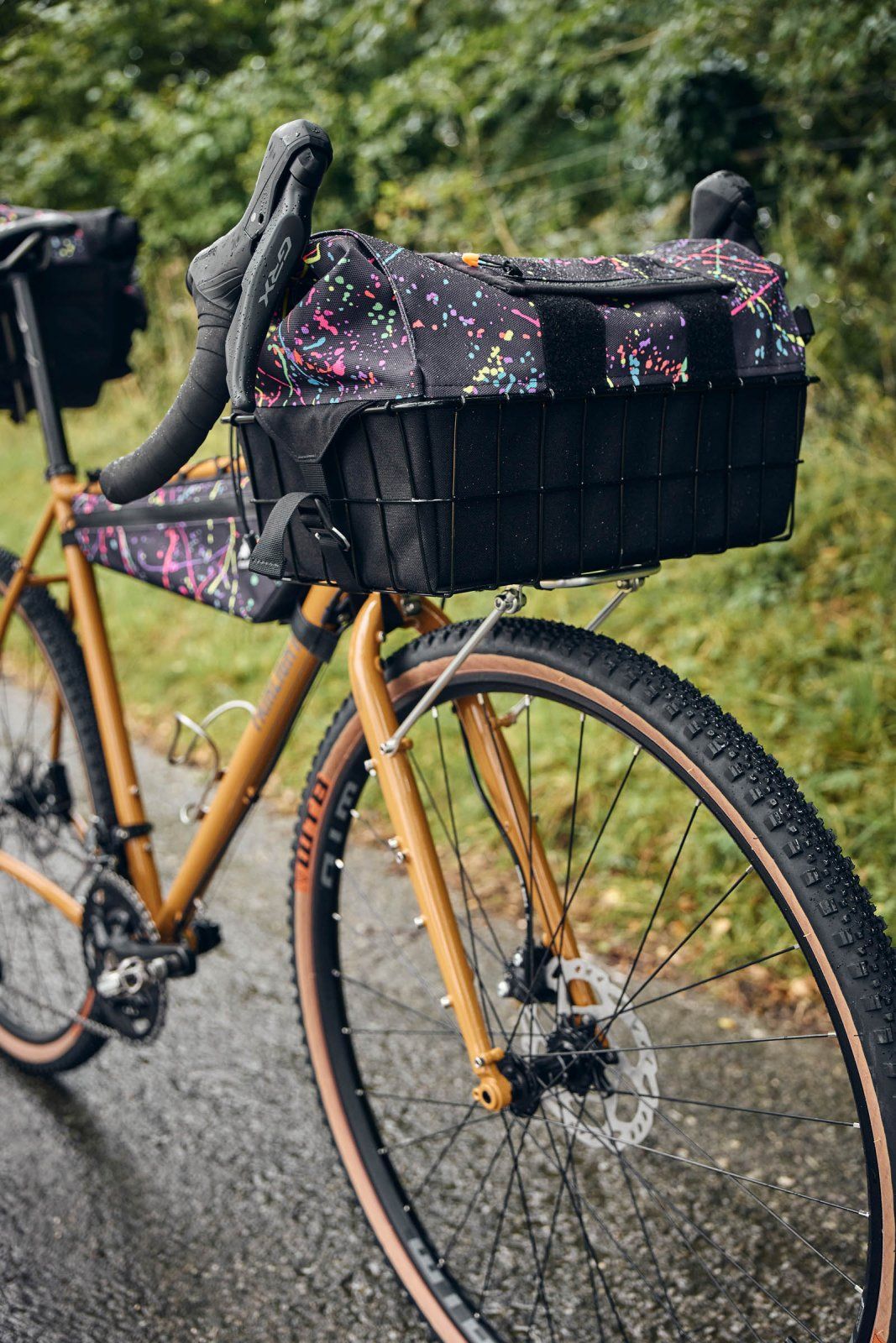

Hachja, früher aabw stand @DAKAY noch für zeitloses schwarz, oder wenigstens ganz, ganz dunkles grauAnhang anzeigen 1489688
Das ist richtig nice.
Und an @DAKAY musste ich bei dem Muster auch gleich denken!![]()
