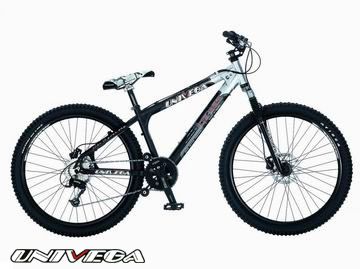

Ist das Bike mit dem Cusur vergleichbar???, oder ist das hier einfach nur teurer und hat schlechter Komponenten.....??? EInfach nur sagen wo was besser ist... Danke das ihr mir helft mfg. Jonas
Univega RAM DS 922
Univega
Der Puls rast, Schweiss fliesst in Strömen und die Produktion von Adrenalin läuft auf Hochtouren. RAM Bikes sind für den kompromisslosen Enduro Einsatz konzipiert. Vollgefederte Mountainbikes, die durch hohe Rahmensteifigkeiten und niedriges Gewicht perfekt für den ultimativen "Freeride" vorbereitet sind. Ausgestattet mit sensibel einstellbaren Federelementen und dauerhaft sicheren Scheibenbremsen. Wir haben alles gegeben, jetzt sind Sie dran! Rahmen: 26" Tacoma Alloy 7005 PG Reinforced Gabel: Manitou Six Sport, 100 mm Schaltung/Schaltwerk: Shimano Deore RD-M510, 9-Gang Schalthebel: Shimano Deore SL-M510, rechts Zahnkranz: Shimano Deore CS-HG50 Tretlager: Truvativ Hussefelt Kette: Shimano CN-HG53 Innenlager: Truvativ BB-03 splined DH Isis Drive Übersetzung: vorn: 32 hinten: 11-32 Z. Lenker: Tacoma Ultra Rizer Vorbau: Tacoma Ultra Steuersatz: Tange Fatty MX Sattel: Tacoma Extreme DS Sattelstütze: Tacoma Extreme Bremsen: Shimano Deore Disc BR-M525 Bremshebel: Shimano Deore Disc BL-M525 Farbe: sandblastschwarz / silber
Univega RAM DS 922
Univega
Also von Univega hab ich bisher noch nicht so viel gutes gehört (speziell die Fullys brechen bei denen gern) und die Parts sind auch viel schlechter als beim Cesur...ich würd beim Cesur bleiben :daumen:
