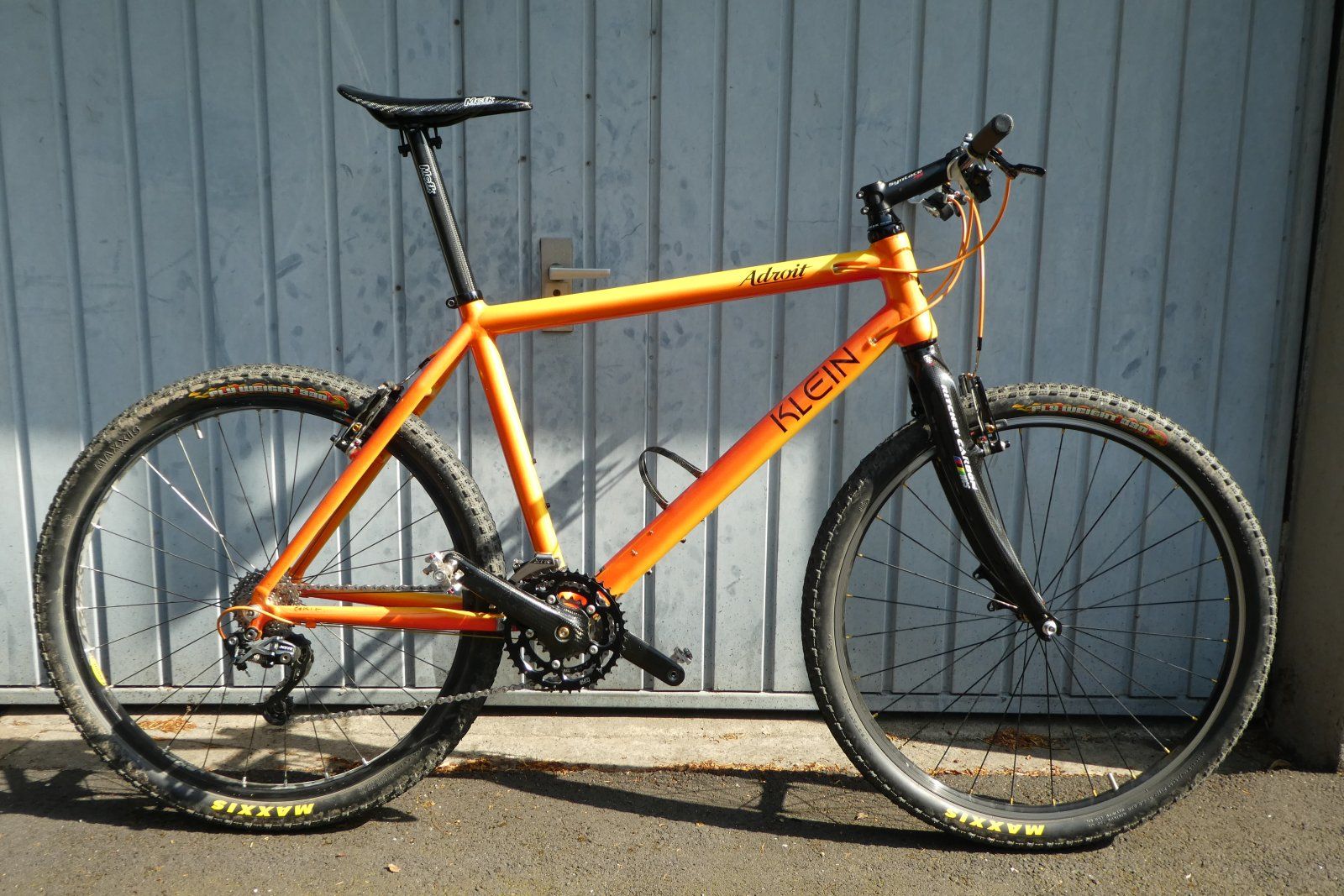

Hallo Gemeinde!
Das was hier jetzt folgt ist nicht so gaaanz klassikkonform, aber ich würde Euch trotzdem gerne auf dieser Leitung zu Eurer Meinung fragen:
Seit geraumer Zeit bin ich mit meinen koifarbenen 7086 Gramm auf der Suche nach einem passenden Hinterrad.
Vorne hab ich vor Jahren ein Tune Skyline Vorderrad gefunden. 505 Gramm bring es auf die Waage. Das passende Pendant für hinten blieb bisher ungefunden. Also das Tune Skyline Hinterrad meine ich. Wird wohl auch recht aussichtslos sein, dies noch zu finden.
Seitdem ich vor ein paar Wochen eine 364 Gramm leichte Matrix MT. Titan Felge gefunden habe rechne ich durch, wo ich beim Selbstaufbau des HR landen könnte.
Bisher schwebte mir ne MAG170 Nabe vor. Die kombiniert mit DT Revo´s und Alu Nippel könnte ich ggf. unter 700 Gramm landen. Je mehr ich mich aber mit der MAG170 befasse, desto unsicherer werde ich. An sich soll die Nabe schon gut sein, aber sie soll u.a nach kurzer Zeit mit nervigen - sagen wir mal Quietschgeräuschen - lästig werden.
Daher wäre meine Frage an Euch
a) hat hier jemand Erfahrungen mit der MAG170 und wenn ja, wie sind diese?
b) was gibt es denn noch leichtes - gerne auch klassisches - als HR-Nabe? So als Gewichtstechnischer Wunsch: Die MAG170 wird mit 180 Gramm gelistet. Mehr sollte es auch nicht werden. Sonst wird das nix mit < 700 Gramm für das HR.
Form, Farbe und Baujahr spielen eigentlich keine Rolle. Das Gesamtkonstrukt ist eh ein wildes durcheinander. Hier geht es nur um das Thema Gewicht an (m)einem KOI (Hinweisen vorausgreifen: Ja, ich weiß es gäbe leichtere Rahmen und Steuersätze und die Ein oder Andere Stelle könnte noch abgespeckt werden.)
Bis jetzt steckt ein Crossmax HR (1st Gen.) hinten drin, das weist ca. 860 Gramm auf. Sprich....mit den anvisierten 700 Gramm hätte ich dann auch endlich die 6 als erste Zahl beim Thema Gesamtgewicht.
Gruß
Tom

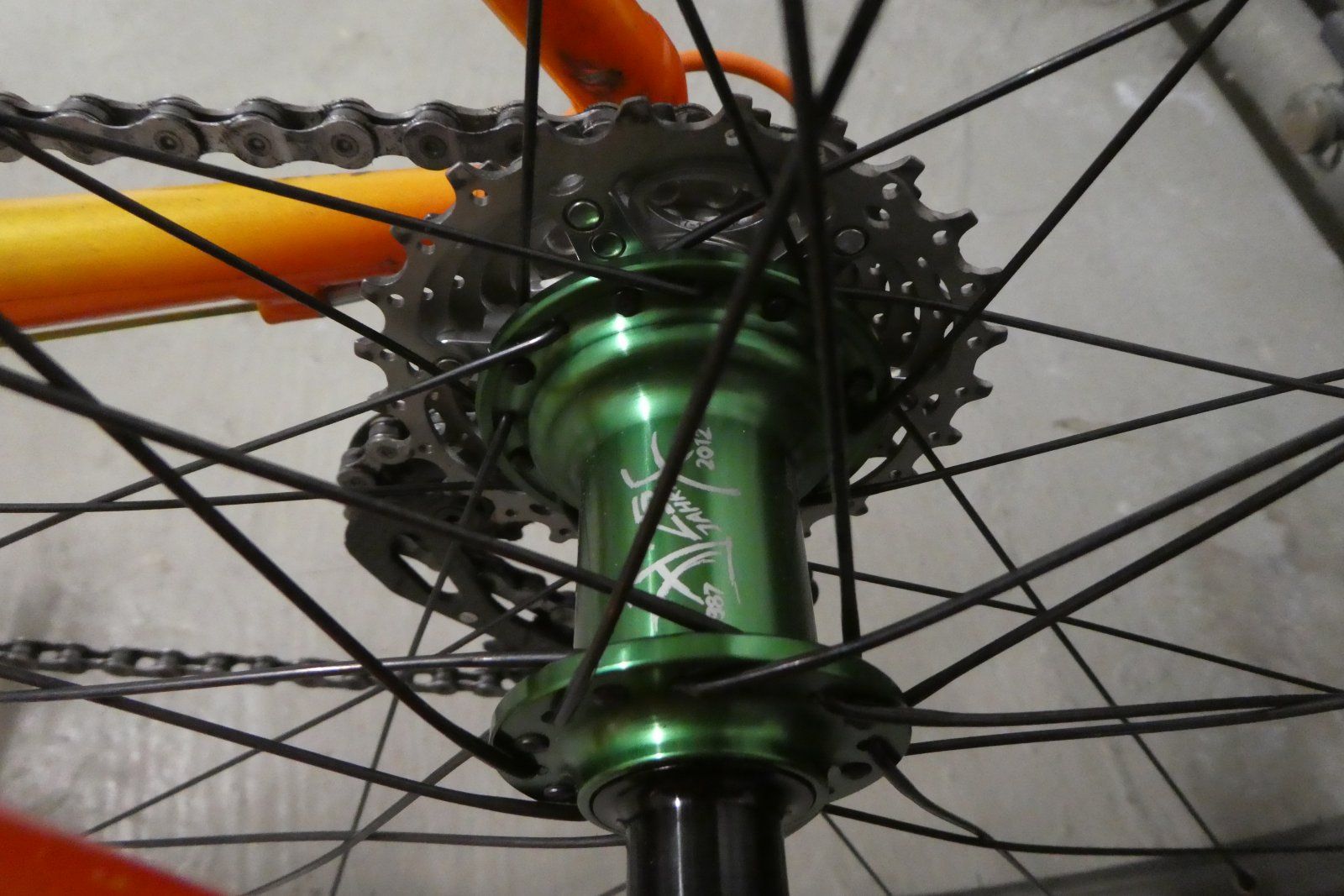

Nabend Armin!
So....bin etwas schlauer und ärmer
MAG 150 ist raus, da maximal in 28 Loch produziert. So zumindest nach den bisherigen Recherchen. Vom Erstmal-Finden-Faktor abgesehen.
Nun ist aber eine 170´er MAG in giftgrün unterwegs zu mir. Neu und unbenutzt in 32 Loch. Werde weiter berichten.

So....es ist vollbracht. Das Hinterrad ist eingespeicht und fahrbereit.
688 Gramm mit 32 Loch Felge und entsprechenden Speichen. Fotos folgen noch.

ABER: Jetzt habe ich den Hobel in Summe bei 6.797 Gramm.....
Na also Tom, passt doch!
