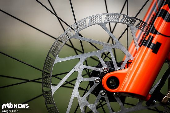

Ich fahre die Intend Blackline Massive 203mm vorne mit den normalen organischen Bremsbelägen von Shimano-alles ohne Geräusche oder andere negative Nebenwirkungen. Das Bremsverhalten ist er das Gegenteil zu den vorher verbauten Shimano Scheiben…alles viel ruhiger und stärkere Bremskraft. Leider war die 180er nicht lieferbar und es wurde hinten „nur“ eine Tr!ckstuff Dächle HD, auch nur mit den Standard Belägen organisch von Shimano. Auch die verrichtet zuverlässig ihren Dienst ohne quietschen oder singen, obwohl ich bei Abfahrten gefühlt dauerbremse.

Ist euch auch aufgefallen wie „billig“ die Intend Massive Bremsscheiben verarbeitet sind? Verdammt scharfkantig - nehme an, schön Wasser- oder Laserstrahl geschnitten aber nix entgratet.
Aus diesem Grund habe ich meine zurück geschickt. Brakestuff ist genauso teuer aber die Verarbeitung ist wesentlich besser.
Ich habe gestern eine Intend Blackline massive Bremsscheibe erhalten. Im Vergleich zur Trickstuff HD macht sie einen eher schlechteren qualitativen Eindruck. Fast jedes Loch weißt Grate auf, welche die Trickstuff in der Form nicht hatte. Erinnert mich sehr an die Red Cycling Products Power Bremsscheibe.
Ich bin mir sicher, ich bleibe bei meinen aktuellen TS Scheiben, welche auch noch knapp 20 € günstiger waren.
Noch meine Erfahrungen aus 2023
Ich habe meine im Februar 2023 bekommen und da waren die genauso. Ich habe bei Intend nachgefragt, ob das so ok ist. Die Antwort war, dass das ein „Problem“ der aktuellen Charge sei und dies bereits beim Lieferanten angesprochen wurde. Das ganze hätte aber wohl keine negativen Eigenschaften.

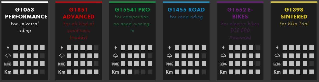

Ich bin zunächst die Standard Galfer Beläge gefahren. Vorteil, kaum Verschleiß, sehr gut dosierbar. Nachteil, mir persönlich zu wenig aggressiv, insbesondere vorne; d.h. ich brauchte für harte Bremsungen vorne relativ viel Fingerkraft. Deshalb bin ich auf die Galfer rot vorne gewechselt.

lt. meinen Tests und nach den aktuellen Angaben hat der rote Galfer nicht mehr Power als der schwarze Galfer (den nennen sie jetzt Performance) der rote ist angeblich mehr für Naß optimiert
für aggressive Power wäre der grüne Belag

Ich habe den roten tatsächlich bei Nässe benutzt (war aber Zufall); vielen Dank für den Hinweis, das ist sehr hilfreich!
