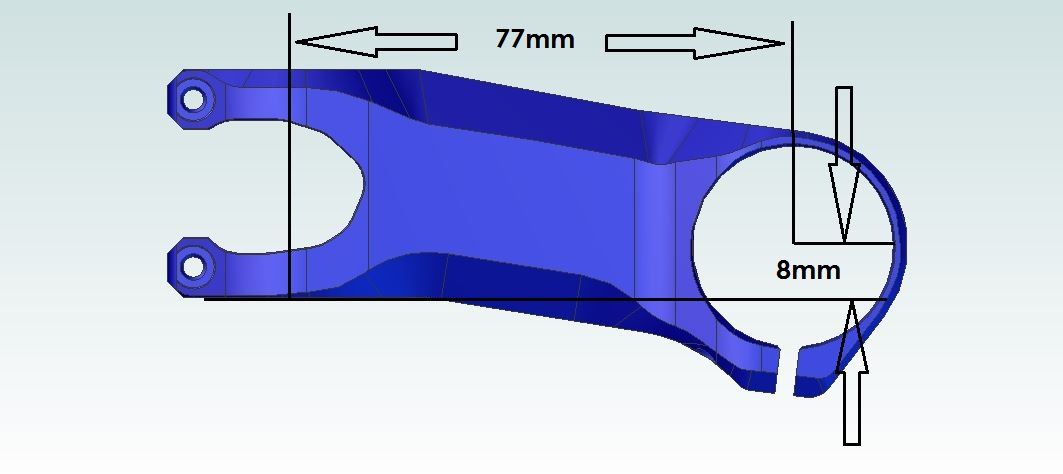

Frage an alle!
Vorab: ich führe jetzt international die einheitliche Vorbaumessung "Offset: Auflage Vorbau - Lenkermitte" ein. Das ist ein neuer Messtandard der ab sofort einheitlich gültig ist.
Hab kein Bock mehr auf Gradbezeichnungen die nix aussagen.
der Grace XC hat ja 77mm und 8mm negative Höhe.
Welche Länge und Höhe sollte ein Grace CC haben?
Länge wäre jetzt von mir 95mm präferiert. Bitte nicht nur stumpf sagen was ihr wollt, sondern denkt kurz über die Einteilung der Gesamtlinie. Ich muss mit dem Grace CC eine sinnvolle Ergänzung zu meinem Portfolio haben. Es bringt also nichts, wenn ihr 110mm wollt, das werd ich nicht machen.
Kurz für die Übersicht im Gesamtportfolio
Grace EN: 35mm
Grace Trail: 50mm
eventuell der später auch noch kommende Grace AM: 60 oder 65mm
Grace XC: 77mm, eventuell wird der irgendwann mal in 75 oder 80mm umgeändert, je nachdem wie sich der Zeitgeist entwickelt.
Grace CC: 85mm (wenn der XC als 75er durchgeht), 90mm oder 95mm.
Bei der Höhe habe ich keine Ahnung und richte mit nach dem Mittelweg
Aktuell präferiere ich 95mm Länge, dann habe ich in 15mm Schritten einheitlich 35, 50, (65), 77(->80mm) und eben 95mm.
Freue mich über Meinungen!
Trifft dieser Versatz nach unten eigtl auf den aktuellen Grace zu?
Habe einen schweren China-Vorbau und frage mich, ob ich grob auf das selbe Level käme. Der aktuelle, siehe Bild, hat 80mm, Unterkante verlängert kommt in etwa auf der Oberseite des Lenkers raus, was ja 31,8 / 2 - 8 wären dann grob 8mm Höhenunterschied mit dem Grace?!
