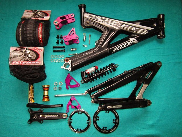

sooooooo hab jetzt feste zusagen für einige teile bekommen , es kommen
-Marzocchi Shiver
-Manitou Swinger X4 Coil
-Hope M6
-Intense 2.5 Dh Reifen
